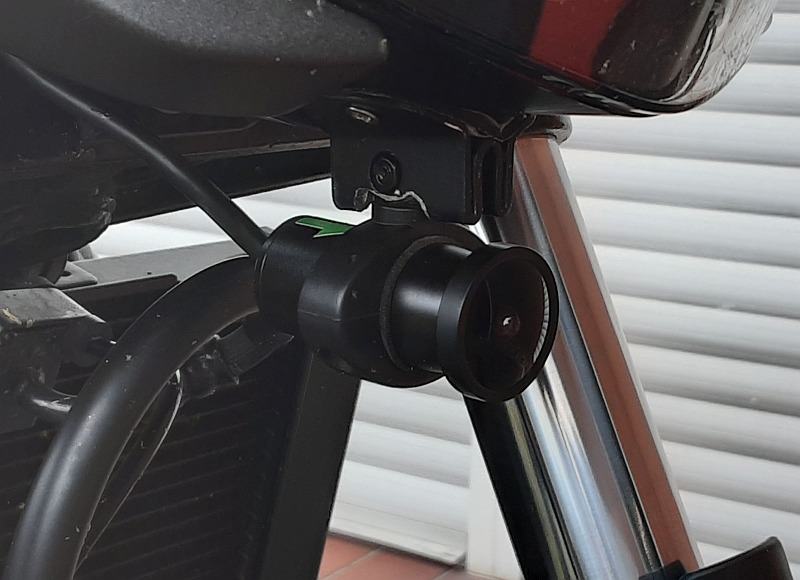

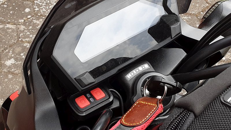

    Moin,
    als gebranntes Kind habe ich an meine RC88 eine Dual-Dash-Cam installiert. Versorgt über ein Optionsrelais startet und endet die Aufnahme mit der Zündung. Nicht ganz so leicht war die Suche nach dem Platz für den Recorder: laut Hersteller wasserdicht habe ich ihn im Bürzel angebracht und mit Müh' und Not die Kabel dorthin verlegt. Problematisch waren die Verschraubungen der Kamerakabelverbindungen, die mächtig Platz brauchen. Ich habe fünf Tage mit schlechter Laune zugebracht, eine Verkleidungsschraube aufbohren müssen (nach fest kommt bei Honda wohl "die geht da nie wieder raus) und unzählige Male die Unterseite des Heckauslegers, das Rücklicht und den linken Haltegriff ab- und wieder anbauen müssen, bis alles klapperfrei und einigermaßen nässegeschützt untergebracht war. Wie die Heckverkleidung ab geht, ist mir noch immer schleierhaft.
    Den vorderen Kamerahalter musste ich improvisieren (ja ja : Mindestbiegeradius ist auch bei Alu nicht null ...) und leider ist der Platz bei Vorderradfederung auf Block immer noch zu gring. Wenn ich mal wieder viel Muße habe, konstruiere ich die Halteroberschale so um, dass sie direkt mit der Scheinwerferunterseite verschraubt werden kann...
    Aber die Kiste läuft und vor jedem Start wünscht mir nun ein zartes chinesisches Stimmchen in akzeptablem Englisch "Have a good trip". Die Aufzeichnungen selbst benötigen bei Full HD und 30 Frames/Sekunde ca. 260 MB je Kamera und drei Minuten Schleifenlänge. Wegen der verflixten Verbausituation komme ich an die Aufnahmen der Speicherkarte komme ich nur per WIFI, wozu die Zündung eingeschaltet sein muss. Da es aber keine Action Cam sein soll, kann ich damit aber gut leben.
