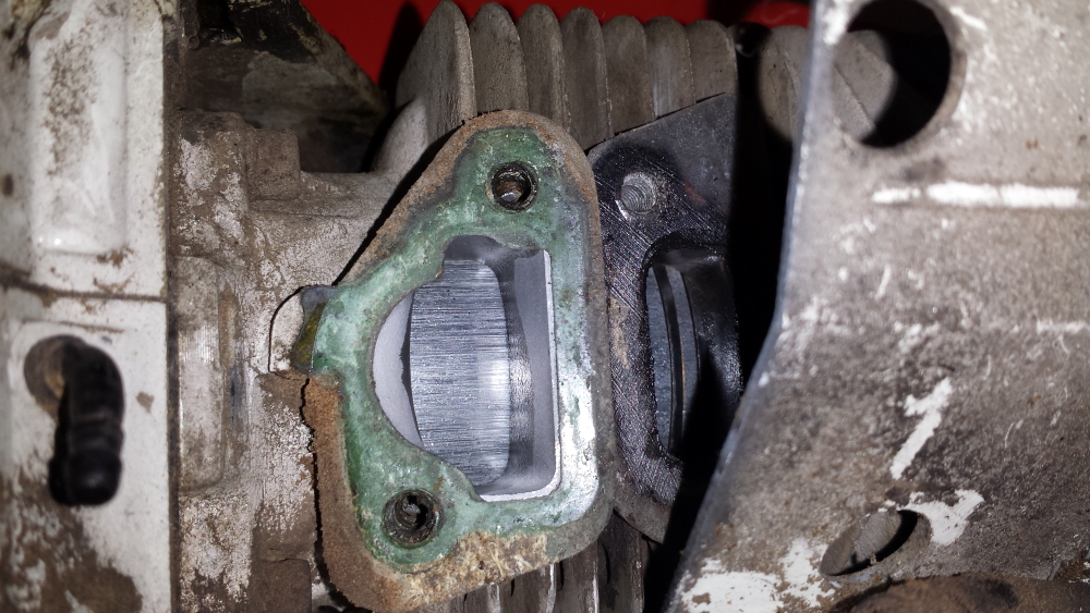

    Neuteile: Kurbelwelle, Kolbenringe, Wellendichtringe, alle Gummiteile, Ölpumpe, Vergaser, Kettenrad, Kette, Dichtungssatz und einige Kleinteile.

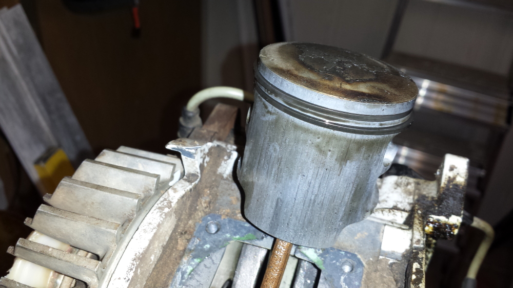

    Den Aluabrieb vom Kolben habe ich mit Natronlauge aus dem Zylinder (Nicasilbeschichtet)aufgelöst bekommen.

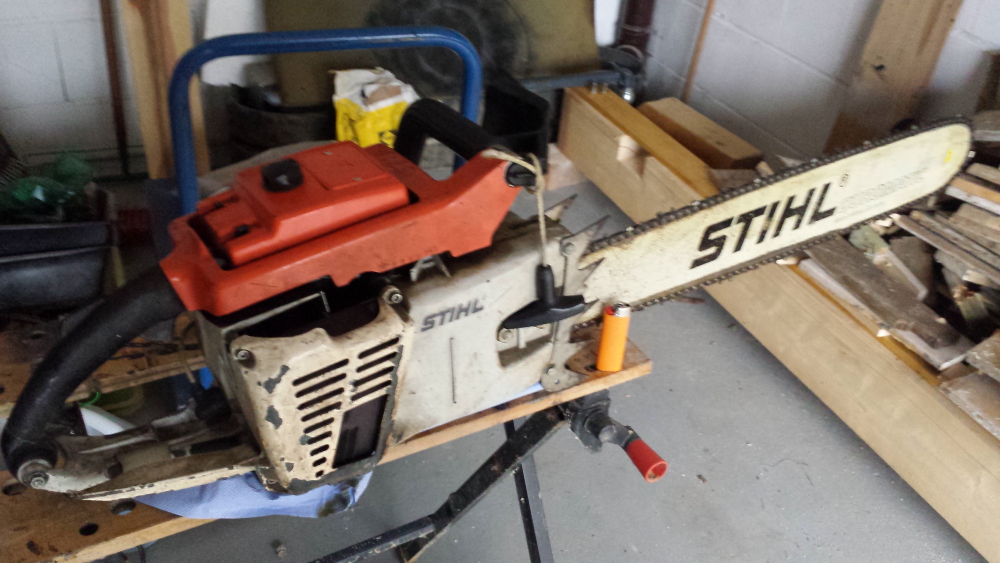

    Zur Info das Teil hat ca. 13kg, Schwertlänge ist 63cm, Hubraum über 100 cm³. Der Sound kommt im Video nicht rüber ist, klingt im Vergleich zu einer modernen Säge wie ein V8.
    lg, Matthias

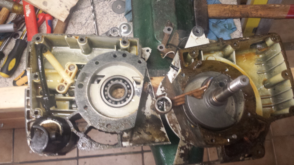

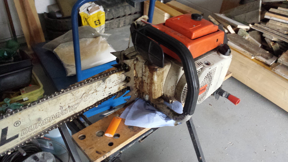

    Eigentlich war nicht geplant das die Stihl 051 AV soviel Arbeit macht.
    Die Säge ziemlich alt, "Made in West Germany". Also zumindest 25 Jahre alt...
    Bestandsaufnahme: Starterseil gerissen, Kolbenfresser bedingt durch Späne vom unteren defekten Pleuellager.
    Ergo: Kurbelwelle auch Schrott.
    Vegaserwelle komplett ausgeschlagen, Gehäuse teilweise gerissen und Antriebsritzel verschlissen.
    Das Kettenöl gibt über die Jahre mit den Holzspänen herrliche Verunreinigungen überall in und an der Kettensäge.
    Teilweise wird dieses Gemisch steinhart und läßt sich durch Nichts anlösen, macht Freude das zu reinigen :oops:
