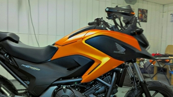

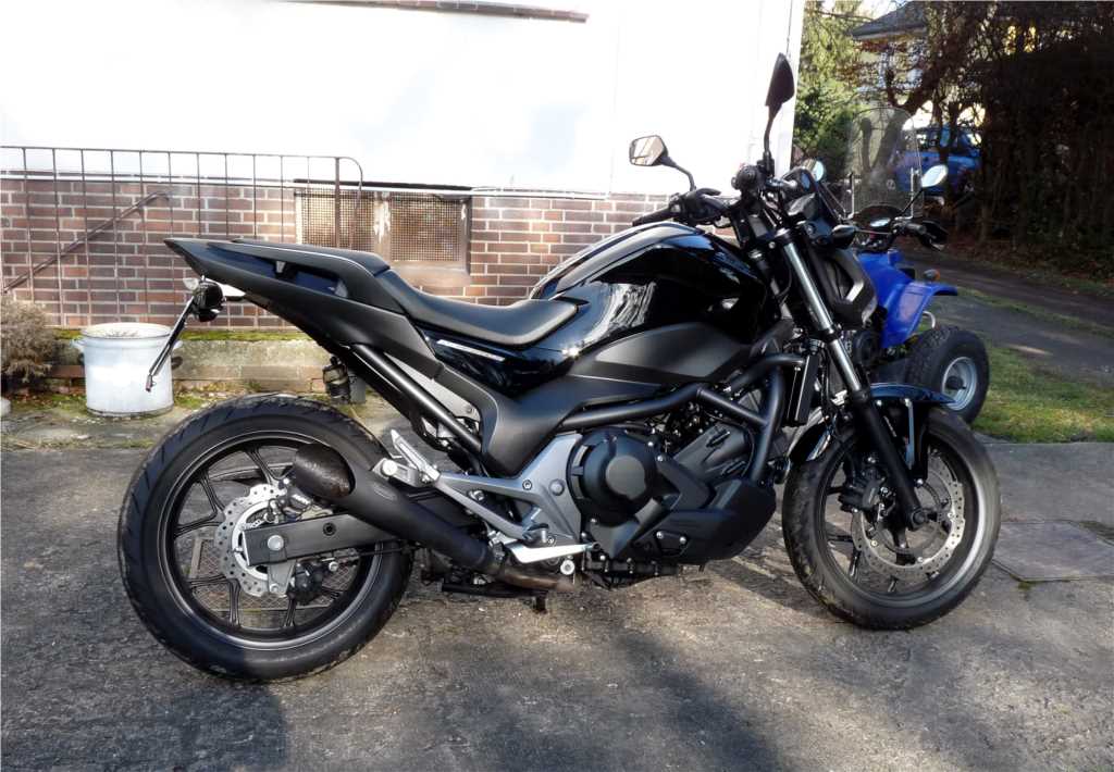

    Bin mal gespannt wie der Gutbrod aussieht, wenn er fertig ist!

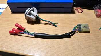

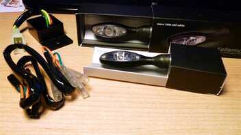

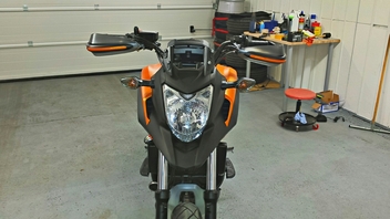

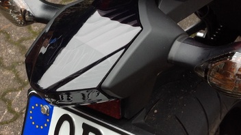

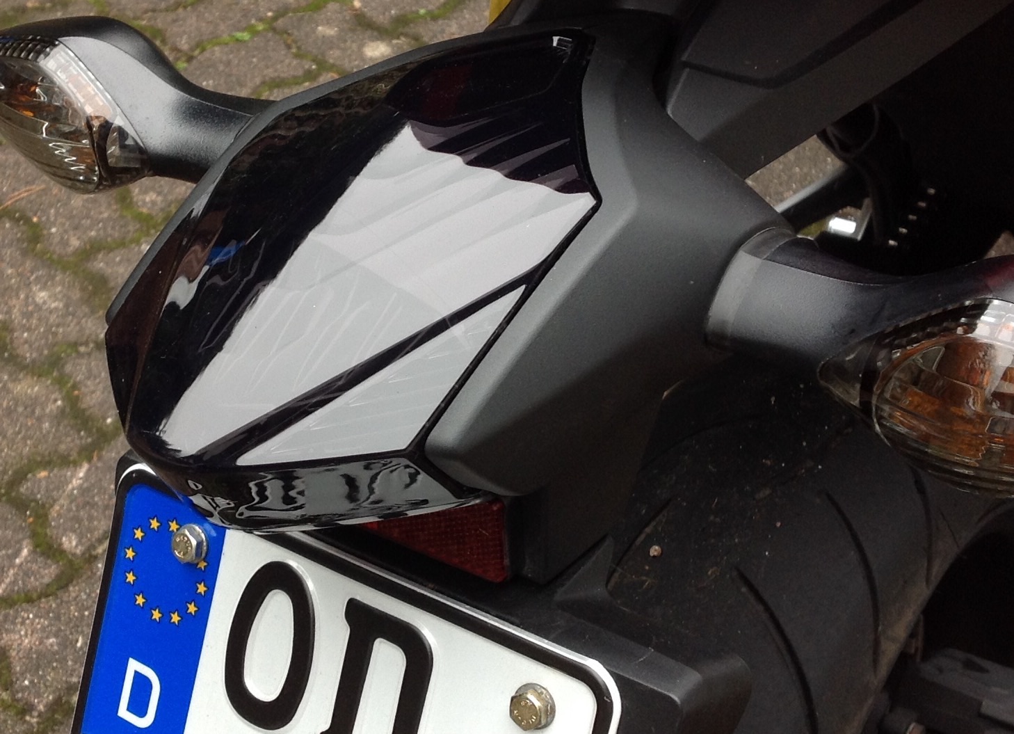

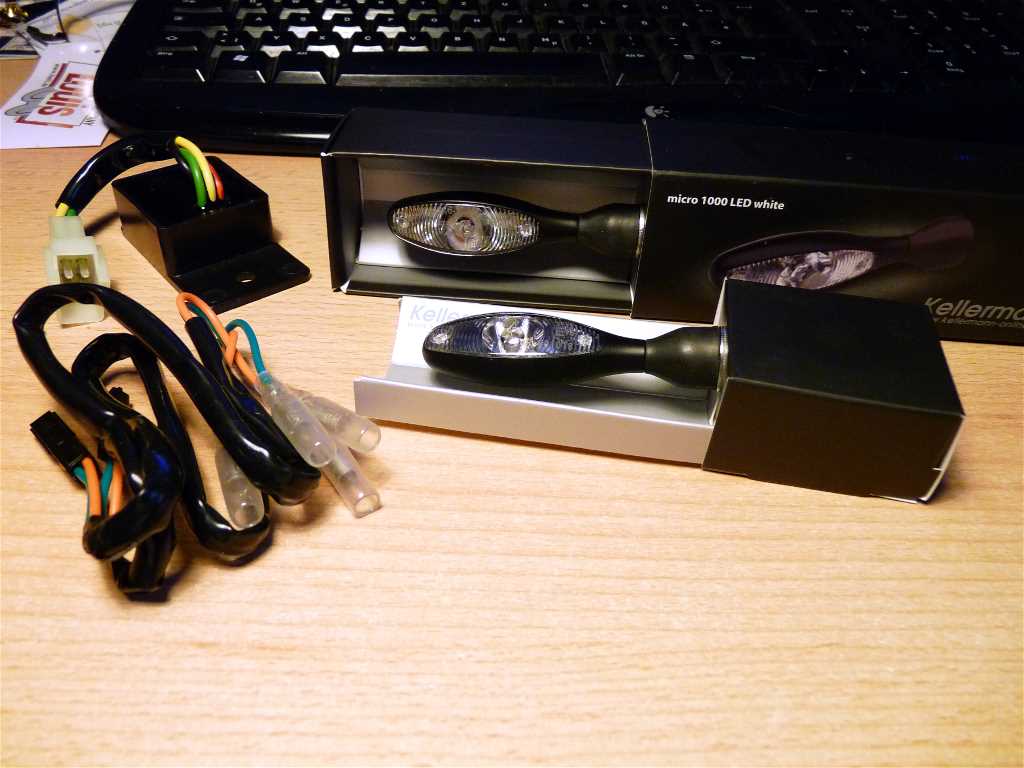

    Doc Savage-ich überlege, ob ich die Kellermänner mit Rücklicht/Stoplicht-Funktion kaufe---stimme Dir zu, hinten sehen die Originalblinker von der Größe her eigentlich gut aus.
    Vorne hätte ich auch gerne kleiner. Für vorne gibt es ja nun die Kellermänner mit integriertem Positionslicht-ist auch ne Überlegung Wert!
    Leovince SBK Carbon, Roadsmart 2, Tankpad
  • #35
    Was das Rück- Bremslicht betrifft, bin ich eher konservativ, denn wenn Du die Kellermann-Blinker auch als Rücklicht nutzt, muss die Rückleuchte abgedeckt oder demontiert werden und das sieht imho nicht aus. Für vorn, mit den Posileuchten, könnt ich mich schon erwärmen. :P
    Mal sehen, wann der nächste Gutschein kommt :lol:

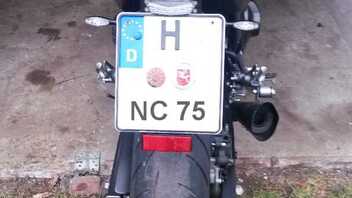

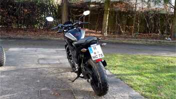

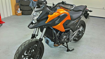

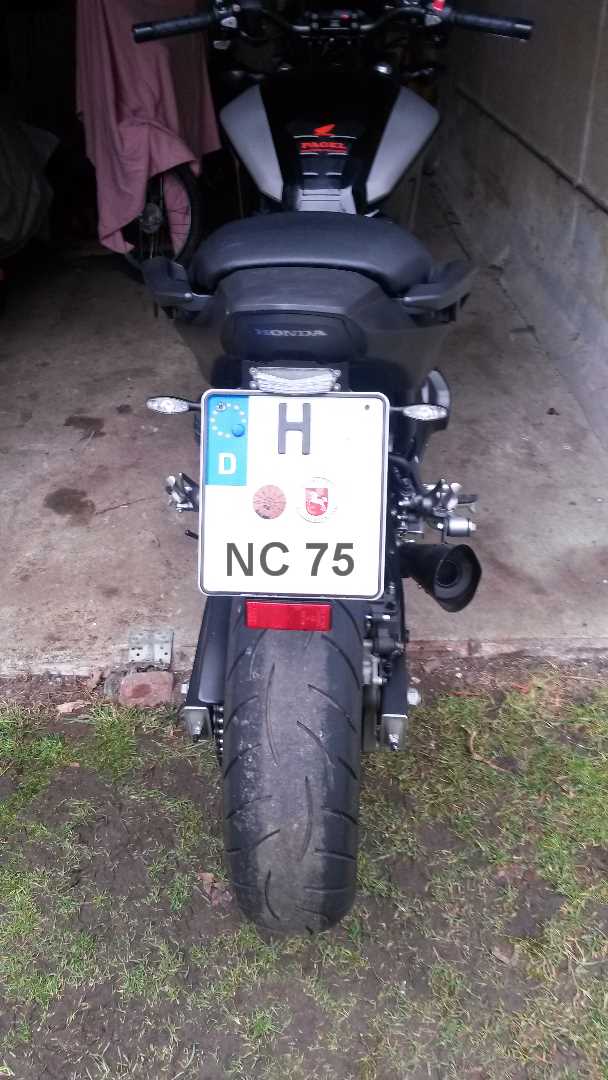

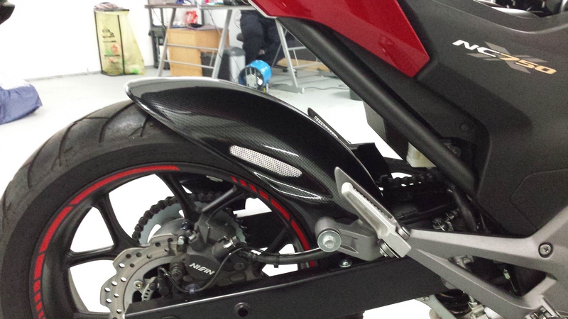

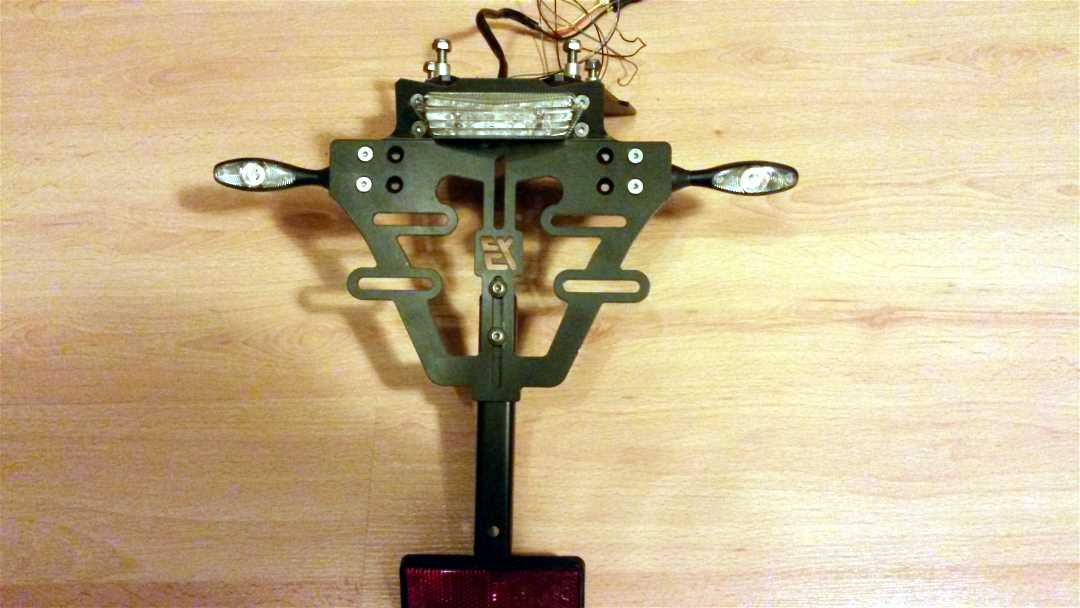

    Kennzeichehalter Romatech und BODYSTYLE Hinterradabdeckung von Fechter.
    Bei der eigentliche Winterarbeit ist aus ca 400kg Stahl und ein bischen Farbe dieses edle Teil entstanden.
  • #37

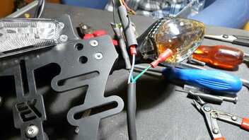

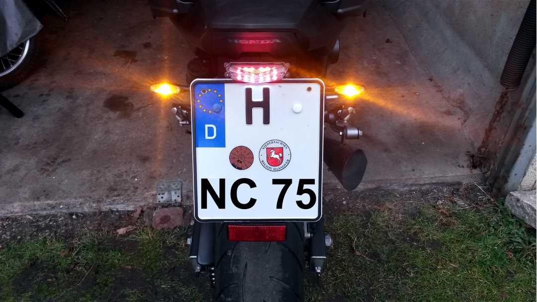

    He he, ohne Positionsleuchten kommst du mit dem Smoker aber nicht durch den TÜV oder hast Du eine ABE? :lol:
    Schönes Teil, aber ich bin leider auf Diät :clap:

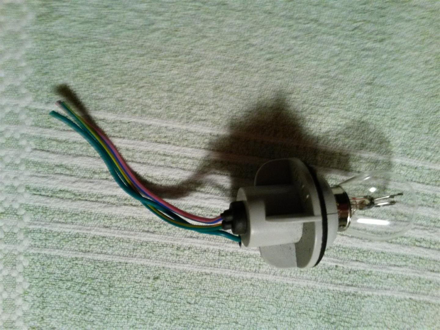

    btw. Leider ist bei mir der Bastelspass schon wieder vorrüber. Alles passte, nix ging kaputt und funktionieren tat es auf Anhieb. Wer das Bruudt-Rücklicht kennt, der weiß, das dies nicht gerade dunkel leuchtet. Die Kellermänner strahlen dagegen dermaßen hell, da wird man glatt geblitzdingst :geek:
    Direktes Reingucken ist unmöglich. ich hab jetzt schon Mitleid mit den Autofahrern an der Ampel hinter mir.... :whistle:
