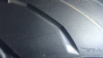

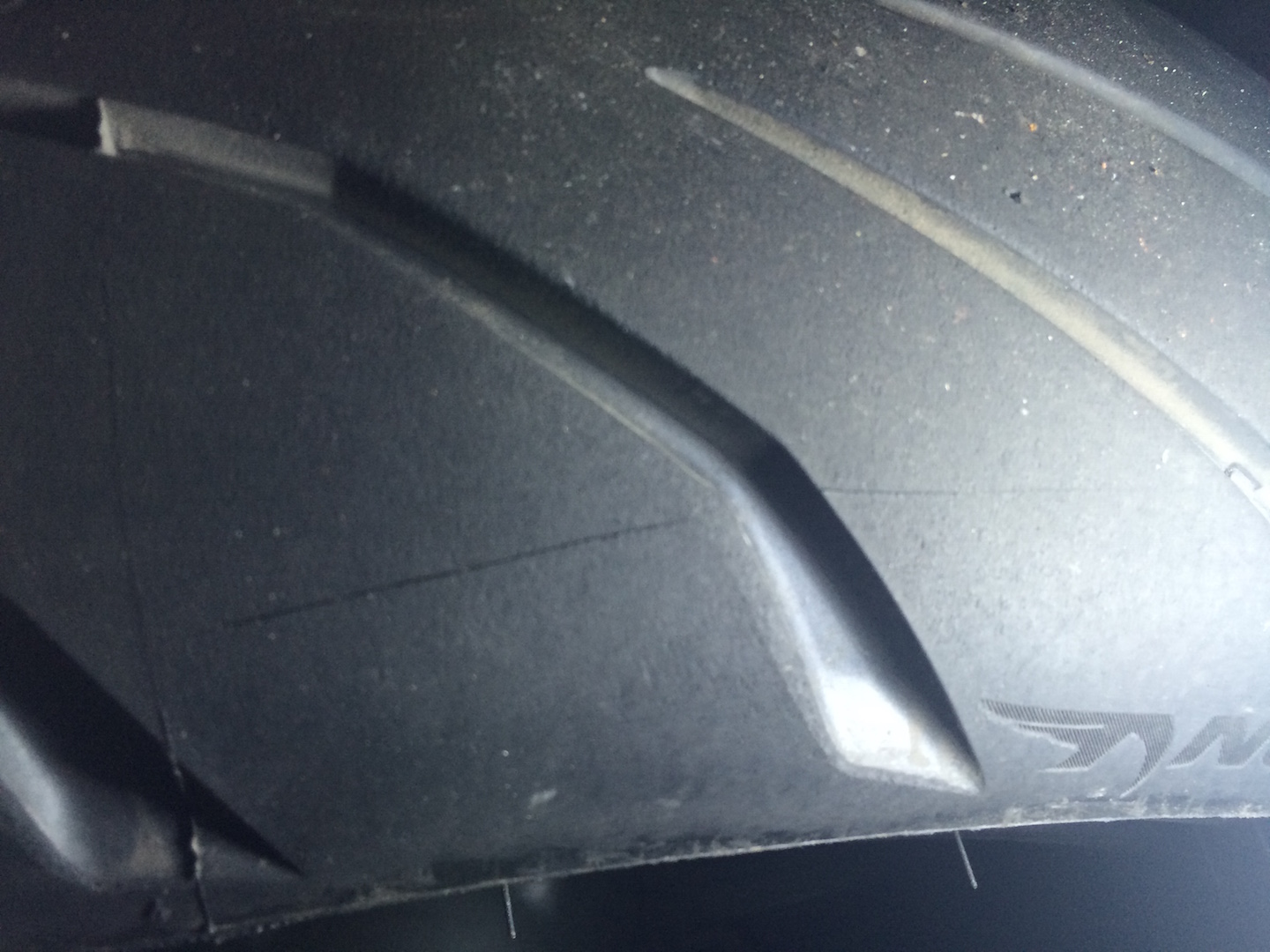

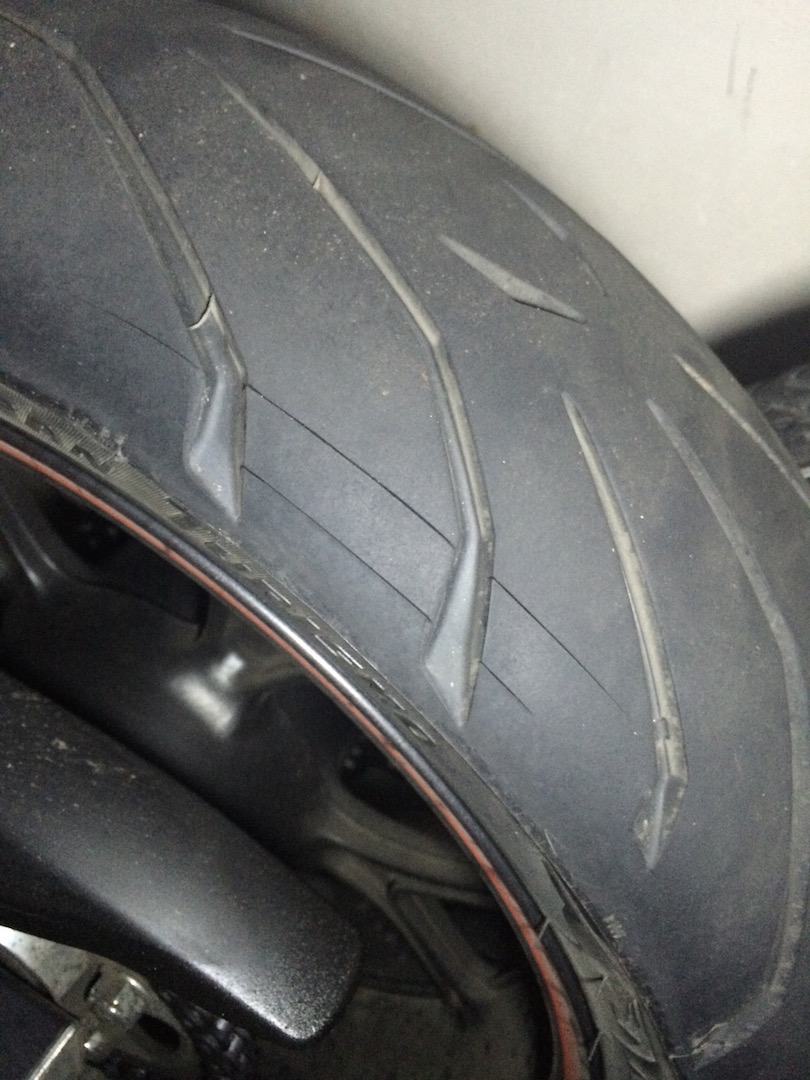

    Ich könnte mir auch vorstellen, dass es so etwas in diese Richtung ist (habe mal nachgesehen, Produktionswoche ist 46/14, sprich die Chance, dass sie Temperaturen unter 0 abbekommen haben ist auf jeden Fall vorhanden), oder aber das Messer beim Auspacken der Reifen etwas stark angesetzt.
    War eben bei meinem Schrauber, leider nur der Dose, weil das Wetter schlecht war und ich sowieso gerade in der Nähe war. Habe ihm die Bilder gezeigt und er meinte, er hätte so etwas noch nie gesehen. Werde die Tage dann mit der X nochmal hinfahren, damit er ein Statement abgeben kann.

    Das kann ich mir eigentlich weniger vorstellen, da die Risse sich ja über einen relativ großen Bereich quer zur Lauffläche ausbreiten, wäre allerdings eine mögliche Erklärung.

    Der Riss verläuft bei dem Reifen allerdings quer zur Lauffläche, dürfte was die Entstehung des Schadens angeht durchaus von Bedeutung sein.
    Ich werde wohl die Tage mal bei meiner Werkstatt vorstellig werden müssen und fragen was die dazu sagen. Evtl. können die ja auch das Ganze durch Pirelli prüfen lassen. Sehr ärgerlich bei dem guten Wetter momentan...

    Nein, die X steht bei mir immer auf dem Seitenständer bzw. in der Garage auf dem Hauptständer.

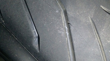

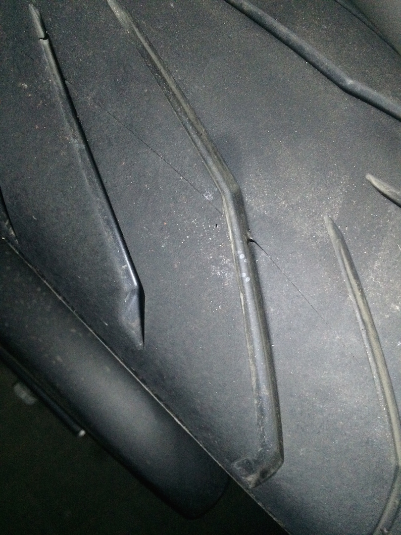

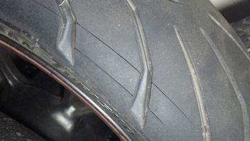

    Bei den 300km waren eigentlich nur normale geteerte Straßen dabei. Wenn überhaupt bin ich mal rechts rangefahren an der Einfahrt zu einem Feldweg, mehr nicht. Ich bin mir jetzt wirklich nicht sicher wie schlimm das ist, da ich schon zu den schnelleren Fahrern gehöre... Gemerkt habe ich beim fahren davon bisher nichts. (habe das ganze erste heute Abend beim Abstellen in der Garage entdeckt).
    Die Schnitte scheinen etwa durch die halbe Profilhöhe zu gehen.

    Hallo zusammen,
    habe seit Freitag die Pirelli Angel GT drauf, ein toller Reifen!
    Nach einer kleinen Runde habe ich heute allerdings im Hinterreifen hässliche Risse oder eher schon Schnitte feststellen müssen...
    Mir ist leider völlig unerklärlich wie so etwas zustande kommen kann. Ich bin nicht durch irgendwelche Scherben oder sonst irgendetwas gefahren, die Reifen habe gerade mal 300km runter.
    Meint ihr es könnte sich um einen Produktionsfehler handeln? Hatte jemand von euch so einen Schaden schon mal?
    Für mich sieht es eigentlich fast nach mutwilliger Zerstörung aus, was aber nicht sein kann, da das Moped in der Garage steht.
