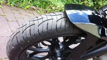

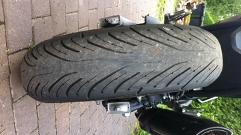

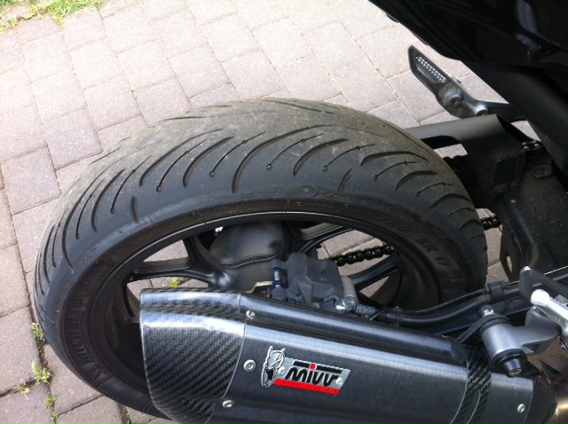

    Anbei noch ein Bild von meinem Michelin P.R.4 nach 11.600 km - fertig !
    Conti Road Attack 3 bestellt aber zurzeit leider nicht lieferbar.
