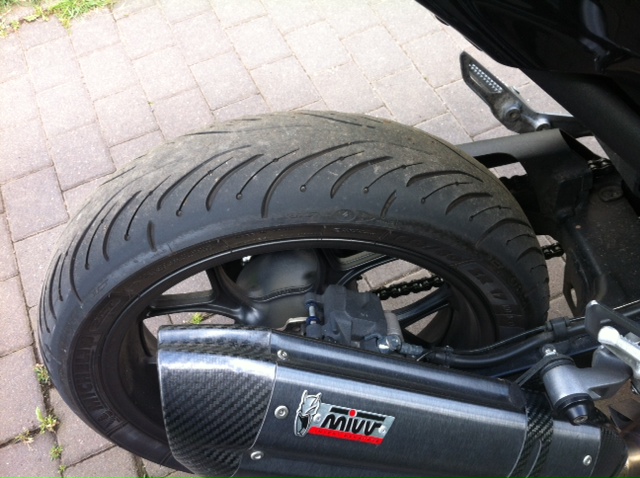

    ich fahre nach 13 tkm MPR4 nun auch Conti Road Attack 3 und
    kann mich den Ausführungen von Tibi nur anschließen - der Reifen
    hat Grip ohne Ende !
    Was mir bisher ("negativ") aufgefallen ist, daß der Reifen bei :shifty: Näße
    in Kurven mit Bitumenstreifen Probleme hat. Ebenso Mittelstreifen
    der Reifen versetzt "schmiert" leicht weg - nichts gefährliches -
    war ich vom MPR4 aber nicht gewohnt.
    Ich fahre auf Empfehlung des Reifenhändlers übrigens einen anderen
    Luftdruck - vorne 2,5 hinten 2,6 bar. Dies wäre eine Empfehlung von
    Conti, werde noch andere Einstellungen testen und nochmals berichten.
    Die Laufleistung des MPR4 wird der Conti lt. Reifenhändler nicht erreichen.
    Zurzeit ca. 700 km gefahren.
    Grüße
    Günter

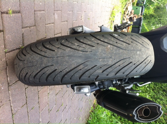

    Die MPR4 sind komplett abgefahren - knapp 13.000 km gefahren !
    Das Fahrverhalten ist in Kurven kippelig und der Reifen schmiert beim Überfahren
    von Mittel- und Bitumenstreifen.

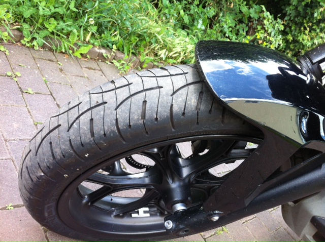

    Anbei noch ein Bild von meinem Michelin P.R.4 nach 11.600 km - fertig !
    Conti Road Attack 3 bestellt aber zurzeit leider nicht lieferbar.
