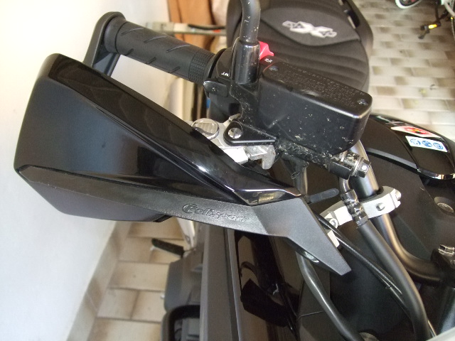

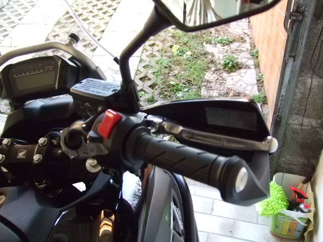

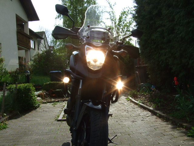

habe heute mit einem "Schrauber" meine Handprotektoren von
Polisport verbaut.
Kostenpunkt: Polisport SM Line € 50 inkl. Versand
Original-Honda-Farbe + Klarlack € 20
Die Montage hat ca. eine Stunde gedauert, da mehr als "fummelig"!
Alle Anbauteile sind in einem Beutel also auch viele die man nicht braucht!
Mit dem SM Line Montagesatz sind drei verschiedene Anbaumöglichkeiten möglich.
Die Lenkergewichte müssen weichen, da ansonsten die Protektoren zu weit nach außen ragen und es Platzrobleme mit der Feststellbremse und rechten Bremse gibt.
Die serienmäßigen Schrauben der Lenkergewichte müssen gegen
kürzere getauscht werden.
Ich bin mit dem Ergebnis noch nicht zufrieden, da die silbernen Montageteile nicht zum schwarz passen und die Einstellmöglichkeiten am Lenker beschränkt sind - die Protektoren müßten etwas höher.
Aber sicher eine preisewerte Alternative zu Givi und Touratech etc.
