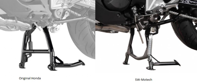

    Tach,
    mal zurück zum Spocht: ich habe bei SW-Motech angefragt bezüglich der Kompatibilität der Motorschutzplatte für die Version "NC 750 X DCT (RC 90) mit orig. Honda-Hauptständer" und die Antwort bekommen, daß der zuständige Entwickler meint, daß das --nicht-- paßt. Obwohl in diesem Thread bereits mehrfach zu lesen war, daß das geht, bin ich nun nicht sicher und stelle deshalb nochmals die Frage in die geneigte Leserschaft:
    Hat jemand eine RC 90 DCT --mit-- Honda-Hauptständer --und-- SW-Motech-Motorschutzplatte ? Falls ja, würde mich interessieren, ob das ohne Änderungen montierbar ist oder was ggf. für Anpassungen erforderlich sind.
    Danke für eindeutige Auskunft (idealerweise vllt. mit Foto, wie das dann da unten aussieht) !
    Wolfgang

  • #33
    Schaut euch mal das Teil bei Hepco und Becker an. Sieht für mich auf den Bildern sehr so aus als wäre das mit dem originalen Hauptständer!

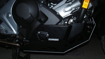

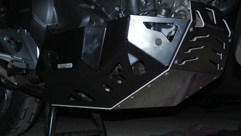

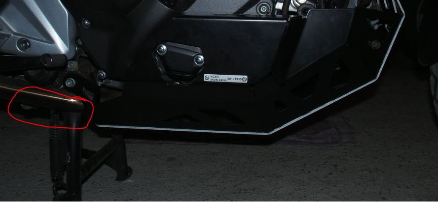

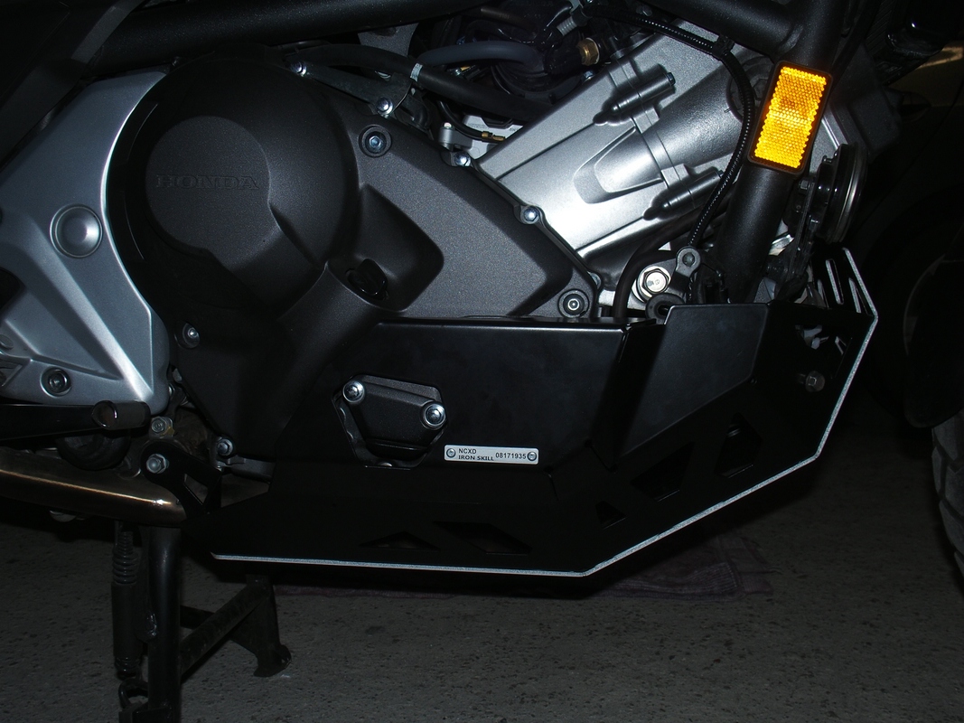

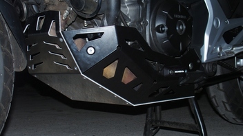

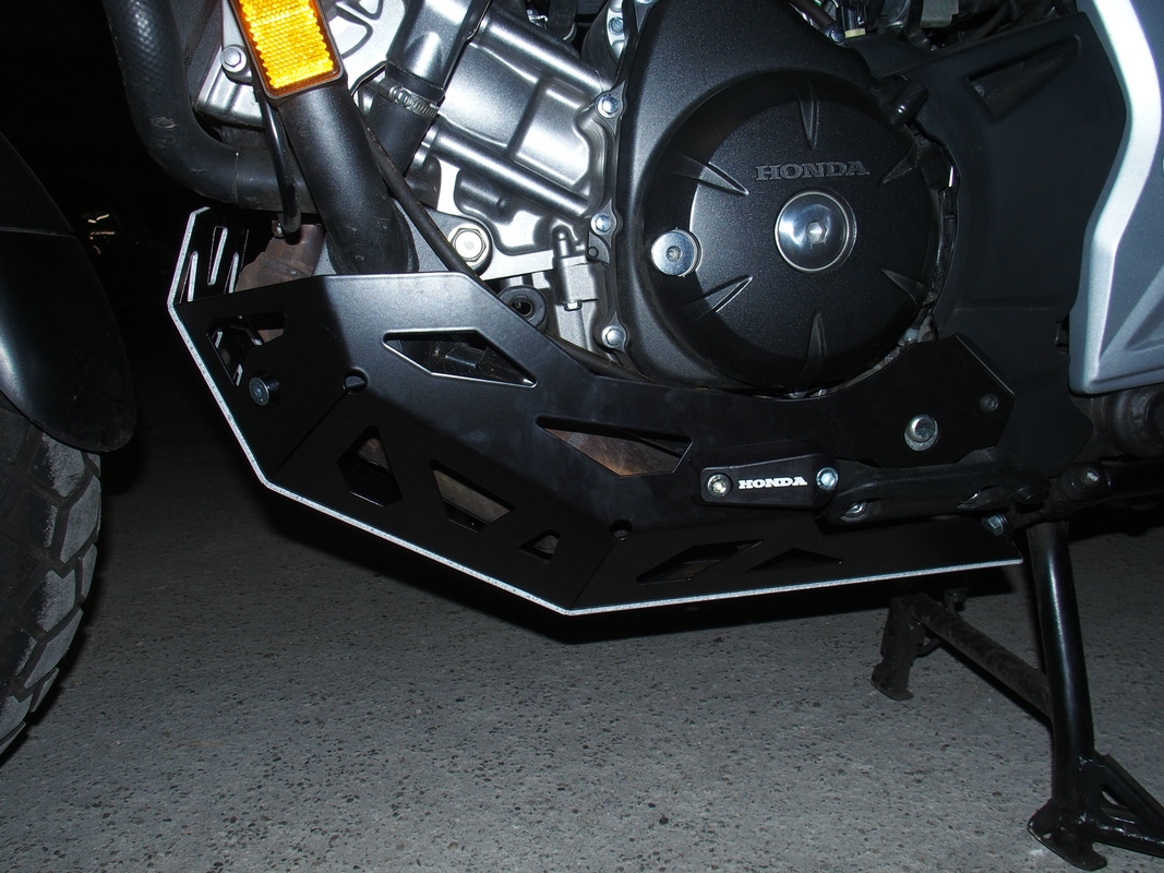

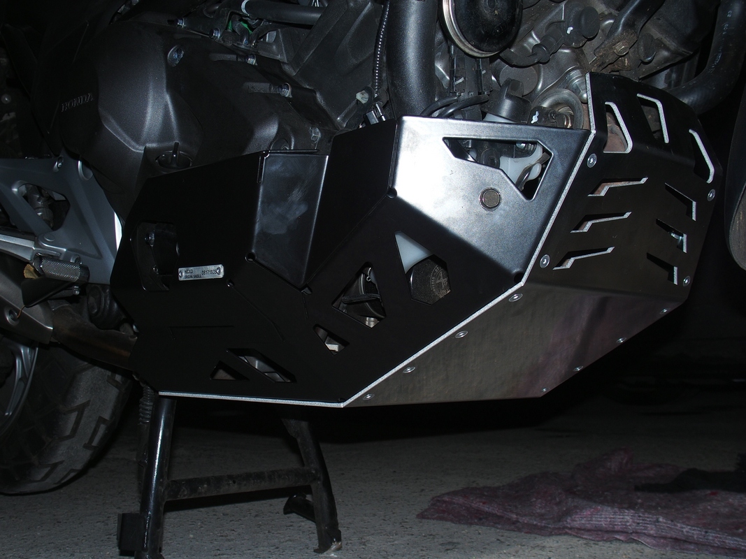

  • #40
    N'ahmd,
    es ist vollbracht ! Die Paßgenauigkeit der Teile überzeugt, es haut alles hin, wie es soll. Manche Schraube ist schwierig zu erreichen, Hebammenhände helfen (wie meistens...), aber alles machbar. Die Fotos sind "quick and dirty" in der Garage entstanden, zeigen aber das Wesentliche.
    Falls Fragen, bitte fragen !
