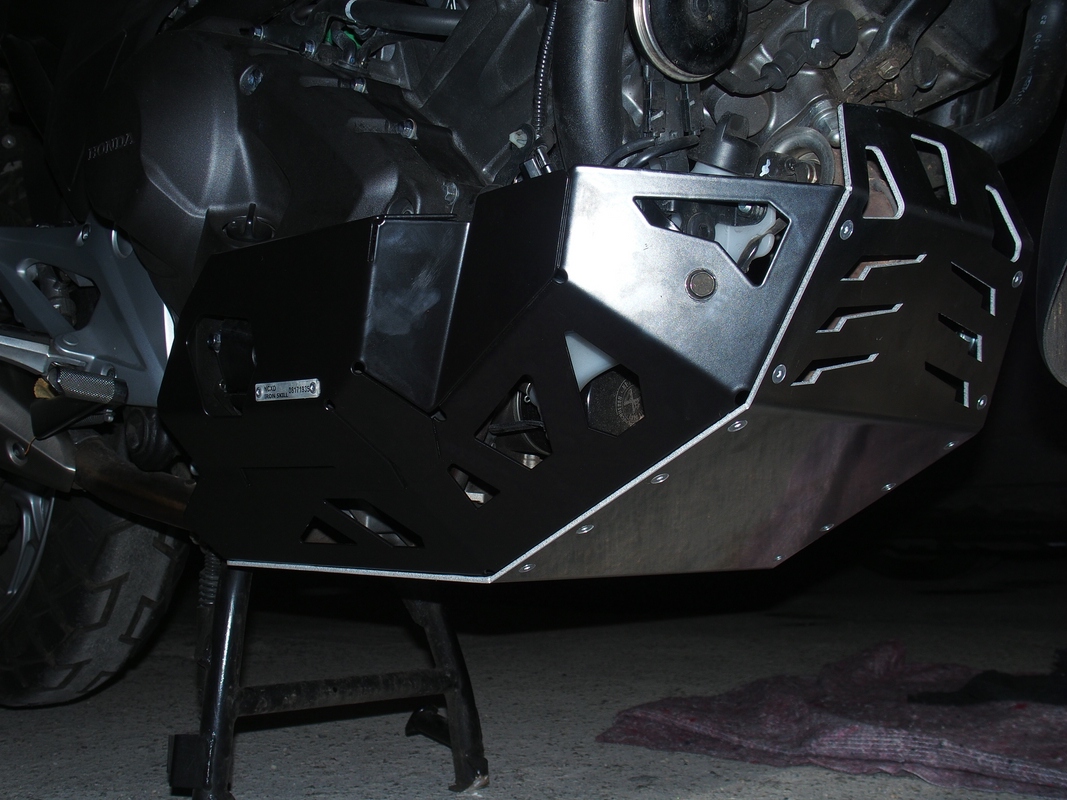

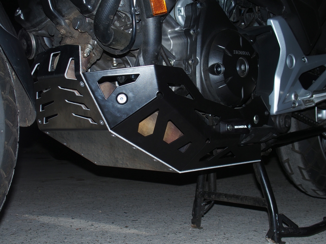

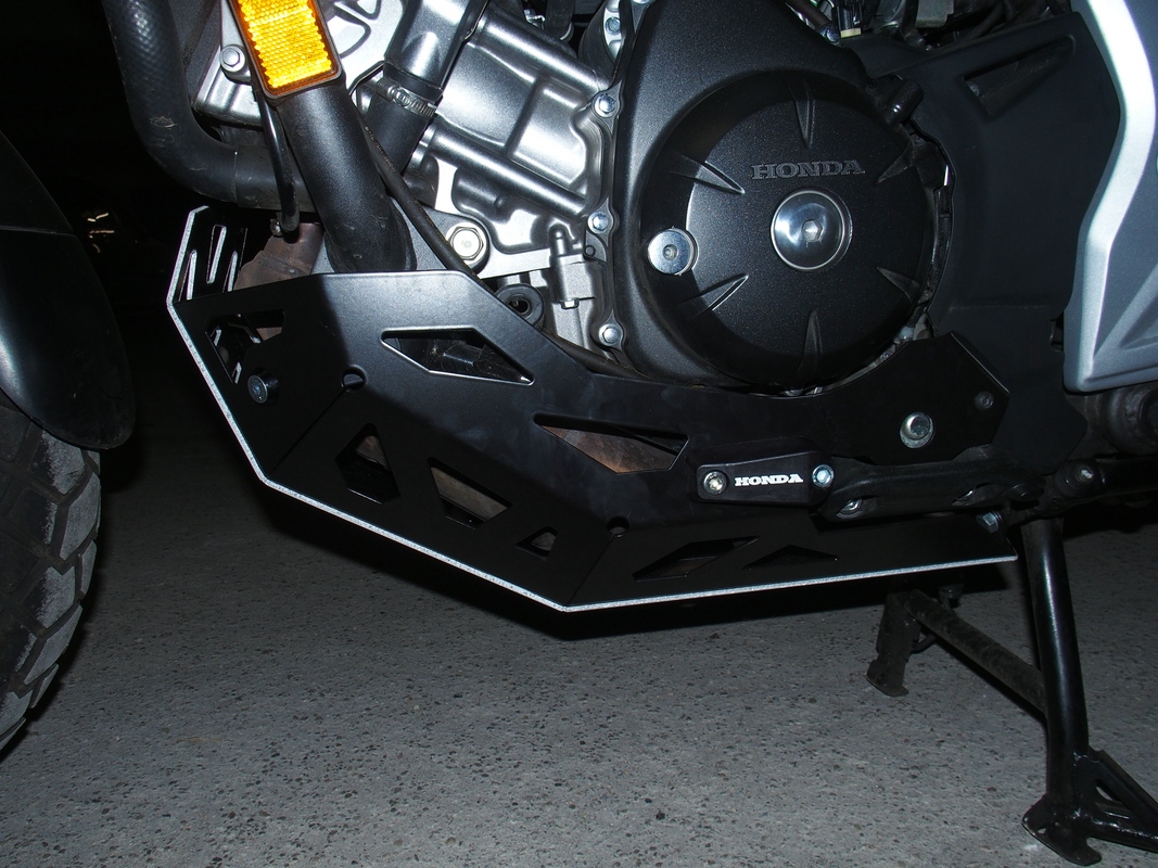

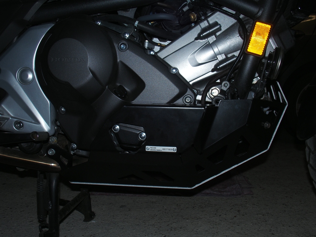

    N'ahmd,
    es ist vollbracht ! Die Paßgenauigkeit der Teile überzeugt, es haut alles hin, wie es soll. Manche Schraube ist schwierig zu erreichen, Hebammenhände helfen (wie meistens...), aber alles machbar. Die Fotos sind "quick and dirty" in der Garage entstanden, zeigen aber das Wesentliche.
    Falls Fragen, bitte fragen !
    nun gut, Leichtbau geht anders... Schätze, es wiegt so 4-5 kg. Hab's aber nicht auf die Waage gelegt.
