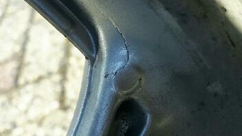

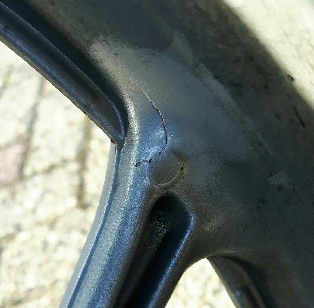

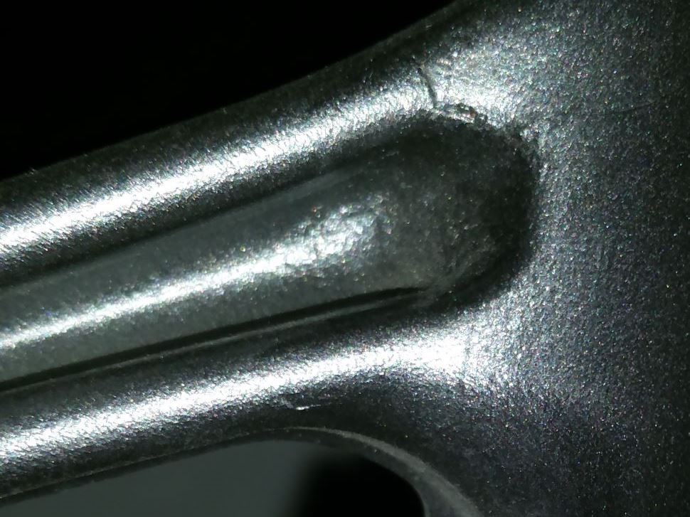

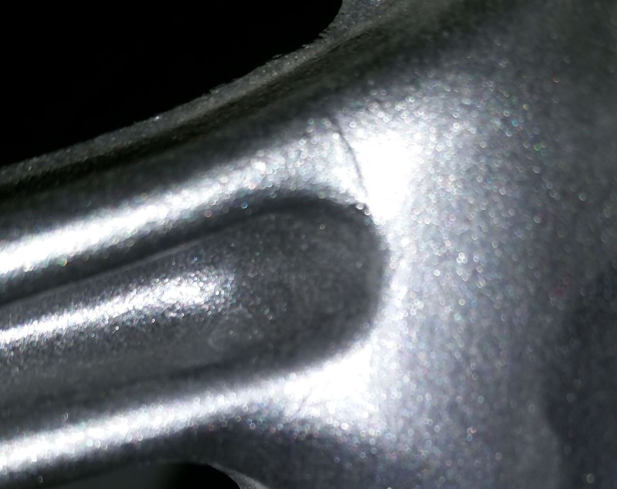

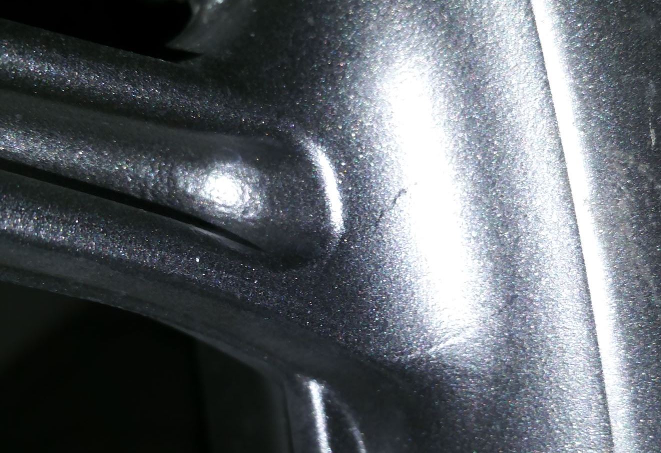

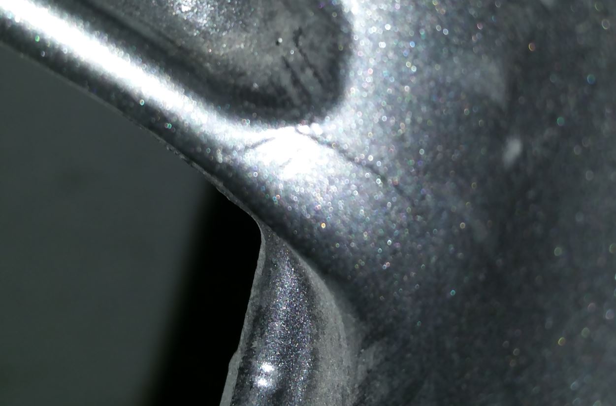

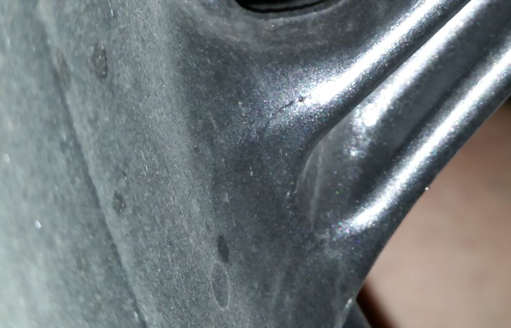

Risse an Vorder und Hinterradfelge
#3 Hmm, habe ich nie so genau hingeschaut, bei meinen schwarzen Felgen würde es sicher auch weniger auffallen.
Auf den ersten Blick würde ich sagen, dass es 'nur' Risse in der Lackierung sind.Da die Felgen aber wohl hochgradig Sicherheitsrelevant sind würde ich da schon mal jmd. mit Ahnung draufschauen lassen. Falls du noch auf Garantie oder Kulanz hoffen kannst (sonst am besten auch), ab zum Händler!

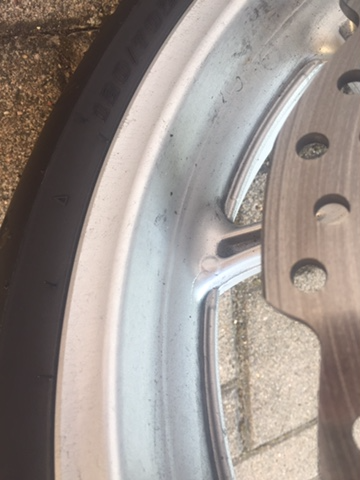

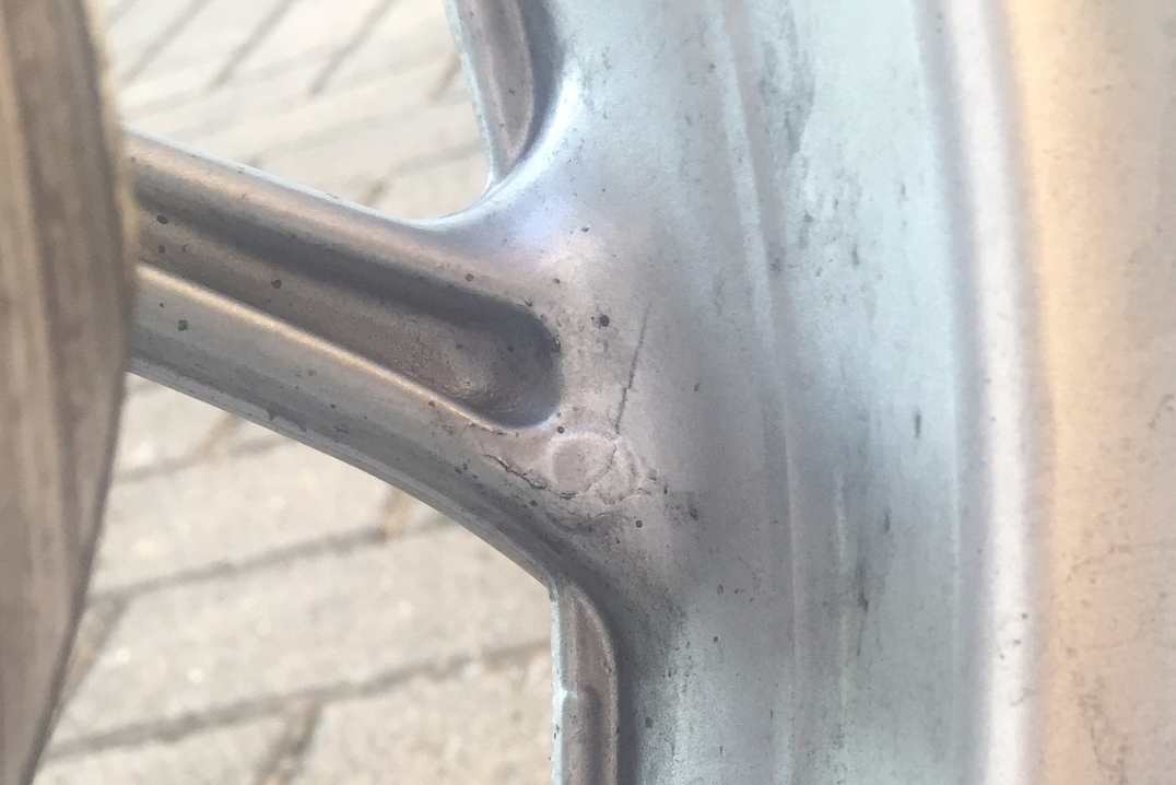

#6 Ja mach ich. Ich denke das das nicht nur der Lack ist der gerissen ist. So ein Teil wird ja gegossen. Für mich sind das Fehler bzw. Spannungsrisse die beim oder nach dem Guss entstanden sind. Die Frage ist nur kann ich damit meine Alpenttour weiter machen oder nicht. Ich habe meinen örtlichen HH schon die Fotos geschickt. Warte noch auf eine Antwort.
Gesendet von meinem SM-G900F mit Tapatalk
#9 Mutmaßungen bringen Dir nichts...
Wenn der Vorbesitzer die Risse gesehen hätte, warum nicht bei Honda reklamiert?
Warum sind andere Auswuchtgewichte an der Felge?
Hat der Händler schon Hand angelegt, oder hat der Besitzer bei einem Reifendienst andere Reifen montieren lassen?Mir scheint, die Risse sind beim abkühlen in der Gussform entstanden, und nur oberflächlich.
Aber das kannst Du nur mit Röntgenprüfung feststellen, Ultraschall hat an den Ecken keinen Zweck.Mach das Problem zum Problem von Honda, du hast doch Hersteller Garantie.
