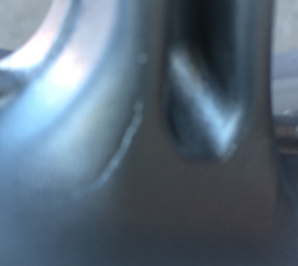

    Ich würde jetzt mal alle 750 er 2016 er Besitzer dieses Forums bitte sich die Felgen anzusehen.
    Die Risse! Sind keine Kratzer definitiv sondern Spannungsrisse die nicht nur oberflächlich sind. Zwei davon wurden bei mir überlackiert die anderen sind offene Risse.

    eine ev. Draufsicht würde mich noch interessieren um die mögliche Tiefe zu sehen und deren Verlaufslinie

    Ok ich mache morgen bei Tageslicht noch mehr Fotos. Mich würde es aber wirklich brennend interessieren ob ich der Einzige Betroffene bei einer NC 750 X 2016 bin.

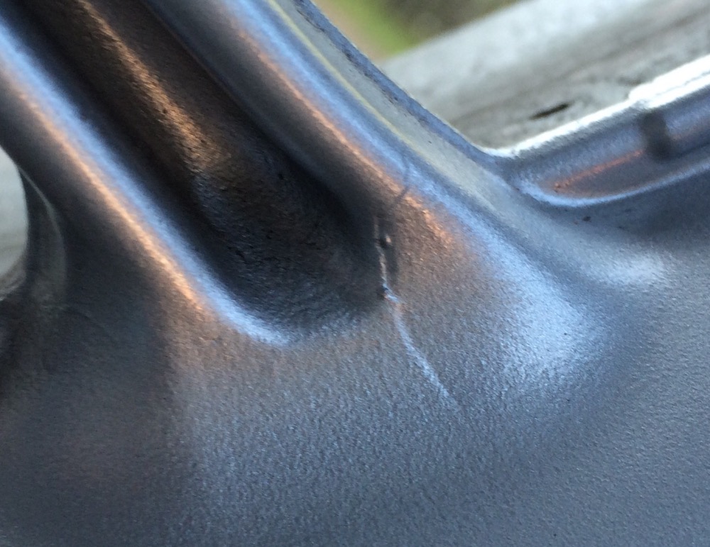

    Die Fotos haben mich ein wenig erschrocken und so habe ich heute mal meine Felgen geputzt und kontrolliert. Ein paar kleine Stellen habe ich auch gefunden. Hier denke ich es sind Lackfehler. Es gibt aber auch ein zwei größere "Narben" bei denen ich mir nicht sicher bin. Hier die Fotos dazu. Vielleicht schaffe ich es Freitag zum HH.
    Gruß Frank

    Ich kann dich ja verstehen,
    aber andererseits hat Honda die Felgen noch gar nicht gesehen. Und andere echte Probleme scheint es noch nicht gegeben zu haben, sonst hätten sie sicher anders reagiert. Wobei allerdings abblätternder Lack an den Rissen m.M.n. schon ein Garantiefall wäre ...
    Selbst wenn sie die Felgen untersuchen und für gut befinden (weil es fertigungstechnisch bedingt, im Rahmens der normalen Toleranz oder was auch immer ist) dann kannst du immer noch an Honda wenden und auf Kulanz um neue Felgen bitten weil du den "gerissenen" nicht mehr vertraust. Wenn sie das ablehnen hast du immerhin schriftlich, dass die Stabilität der Felgen nicht beeinträchtigt ist.
