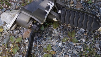

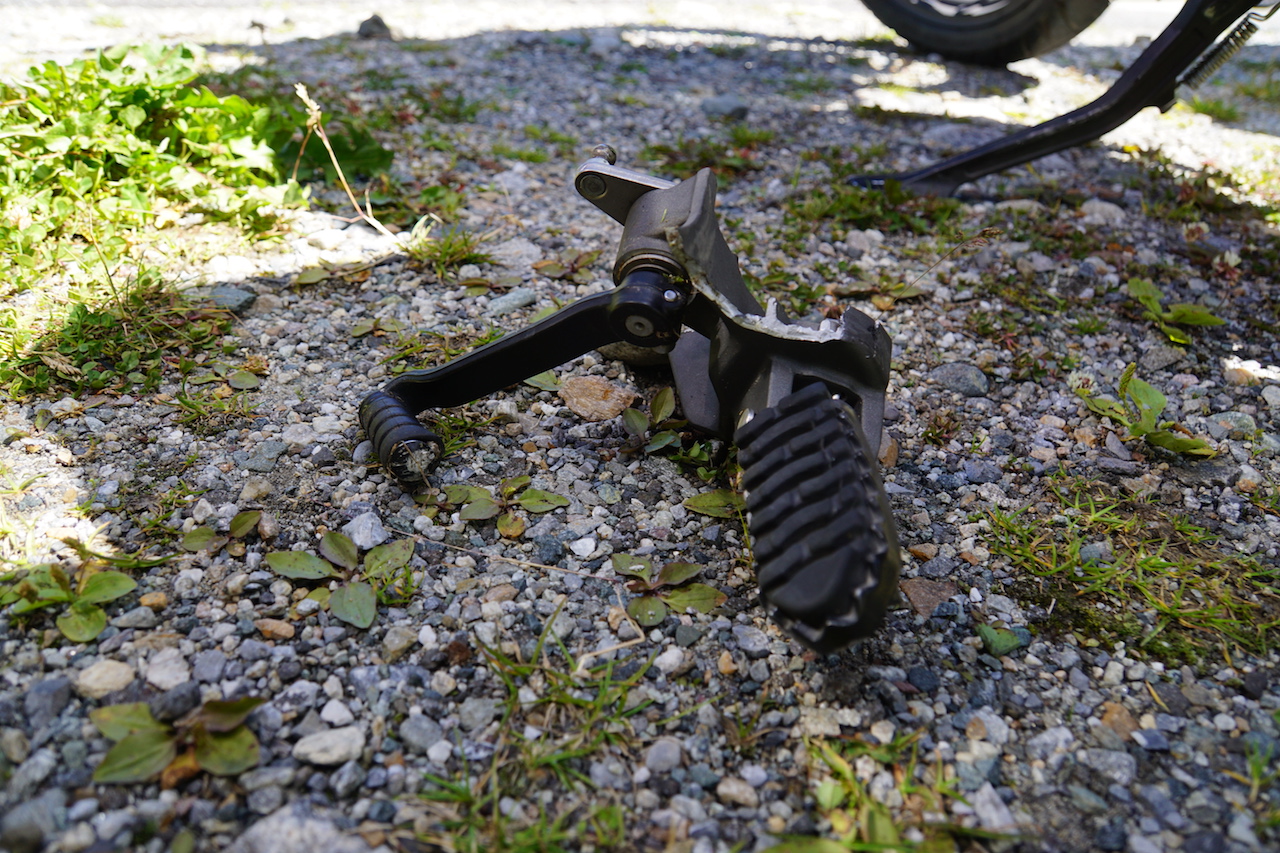

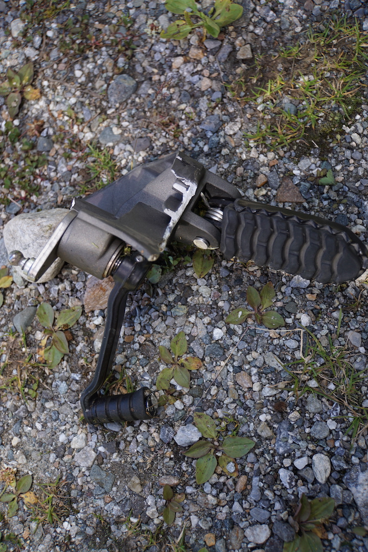

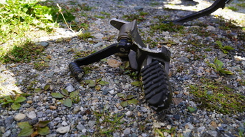

    Das abgebrochene Teil sah so aus:
    [attachment=4]DSC03450.JPG[/attachment]
    [attachment=3]DSC03452.JPG[/attachment]

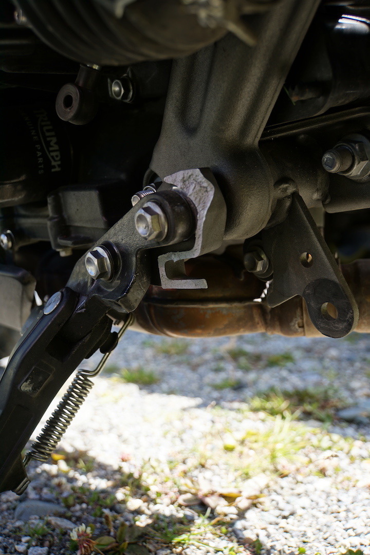

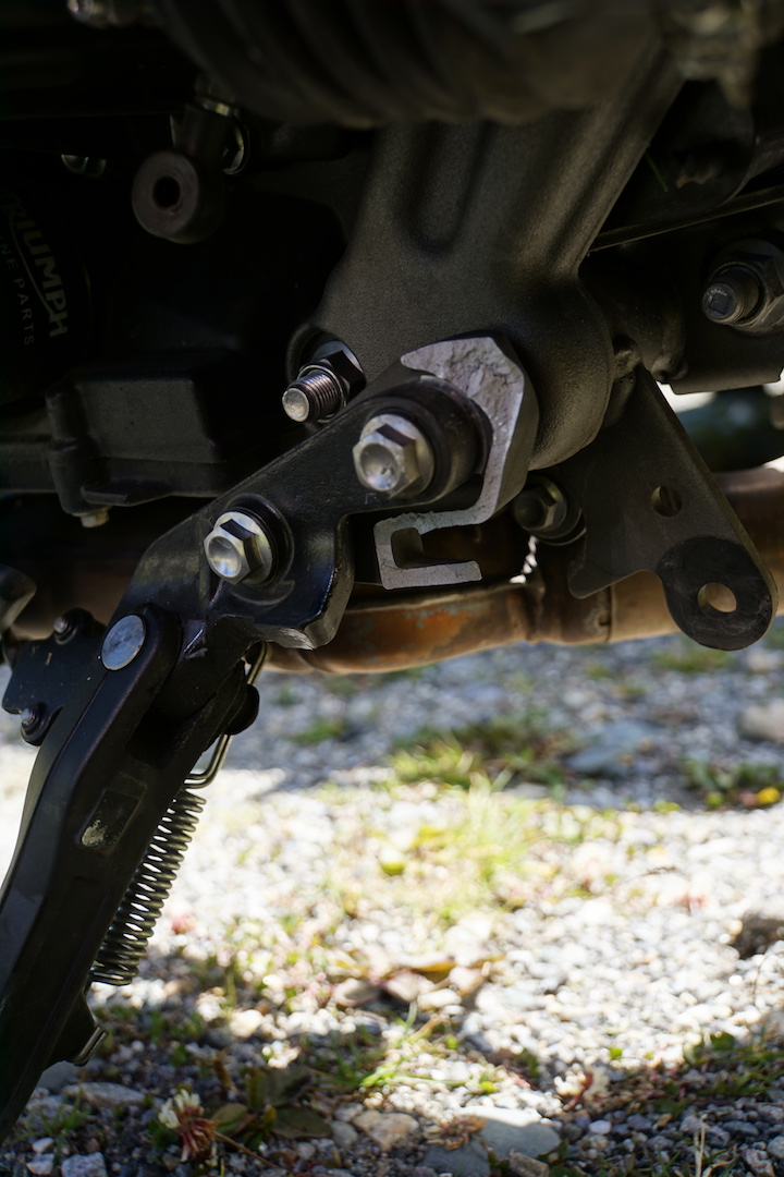

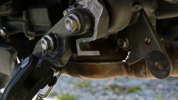

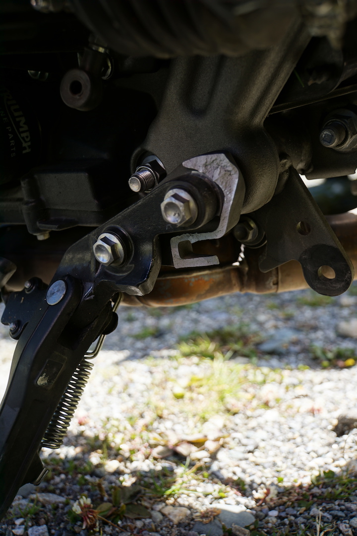

    Am Motorad da wo das Teil fehlt sah es so aus:
    [attachment=2]DSC03448.JPG[/attachment]
    [attachment=1]DSC03449.JPG[/attachment]
    Nach viel hin und her Überlegen glaube ich das folgendes passiert ist:
    Wie schon geschrieben hat der Ganghebel aufgesetzt und die Maschine ist deswegen von der Strasse gerutscht. Irgendwann während des Rutschen ist dann der Schalthebel, die Fussraste oder gar das Gussteil an irgendwas hängen geblieben und so wurde das Gussteil abgerissen….
    Auf Elmars Frage wiese erst am Schluss der Kurve hatte ich ebenfalls eine Lösung: Zum Schluss der Kurve war die Strasse steiler wodurch es durchaus sein kann dass er erst da aufgesetzt hat.

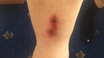

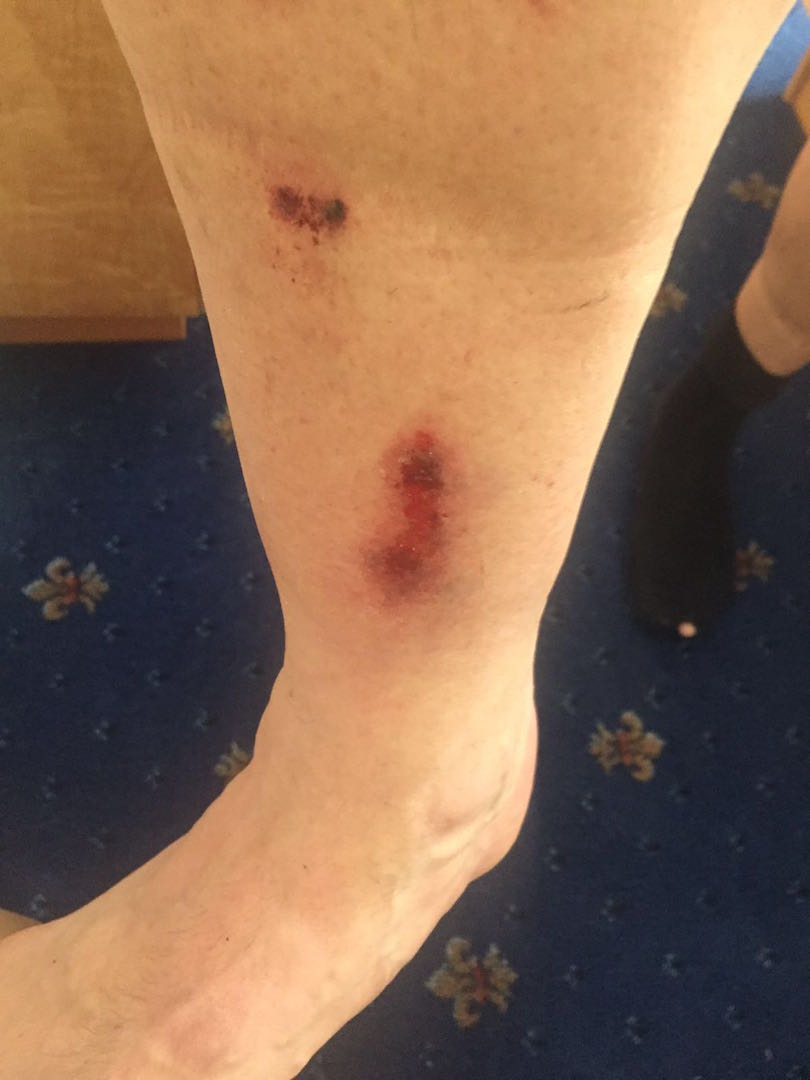

    Was auch immer - ich war und bin noch immer heil froh dass Elmar nicht mehr passiert ist. Ein schmerzendes Bein wegen einiger Schürfungen und wohl auch eine Prellung scheinen die einzigen Verletzungen zu sein die er davon getragen hat……. zum Glück!!!
    [attachment=0]Bein.JPG[/attachment]
    Hallo Shorty,
    erst einmal ein "Gottt sei Dank", dass Elmar nicht mehr passiert ist!!!
    Wie ich deinem Thread entnehme, war es ein "Leih-Moped"...
    Ich habe im Rahmen meines Studiums und später auch Qualitäts-Ingenieur
    so manche Bruchstelle gesehen und gedeutet.
    Die Bilder sagen mir eigentlich eindeutig, dass es sich hierbei nicht um einen
    "plötzlichen" Gewaltbruch handelt :naughty: , sondern dass es schon vorher einen von unten nach oben
    "heraufgekrochenen" Schwingungsbruch, ausgelöst durch einen "Anbruch" ganz unten
    (deutlich zu erkennen) handelt. :x
    Der letztliche "Gewaltbruch" (zu sehen am "kraterförmigen" Aussehen der Bruchstelle) am
    oberen Drittel des Teiles ist natürlich einer "Gewalt" zuzuschreiben! :?
    Aber ein vorher intaktes Teil hätte das ausgehalten! :shifty:
    Falls etwas nützt (oder nur aus Neugierde) würde ich beim Vermieter mal nachfragen,
    ob auf dieser Seite bereits vorher ein Sturz war... :?:
    Könnte ja auch ein Thema sein, wer was zu bezahlen hat... :mrgreen: :mrgreen: :mrgreen:
    Gruß aus GR
    Andy
