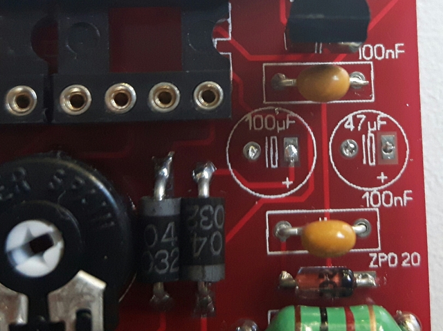

  • #64
    Nein, auf meiner frisch gekauften Platine ist der Bestückungsdruck definitiv falsch, Steffen hat mir das inzwischen auch bestätigt. Ich bin aber angeblich der Erste, der sich danach gerichtet hätte, alle anderen schauen wohl auf das Bild der bestückten Platine in der Anleitung und dort sind die Elkos natürlich richtig bestückt. Ich kann heute Abend gerne auch ein Foto machen.
    Du brauchst Steffen keine Mail mehr schreiben, das habe ich gestern schon getan. :mrgreen:
  • #65
    So, hier ein Bild.
    Bei Elkos steht der dicke Strich für die Masse. Allerdings sehe ich nun ein kleines Plus daneben, was dem Symbol widerspricht. Das ist mir bei der Bestückung allerdings nicht aufgefallen, da ich bei einem Elko nicht damit gerechnet habe. Die Markierung mit einem Plus macht man nur bei Tantalkondensatoren, hier steht der dicke Strich auf dem Bauteil dann auch tatsächlich für die Plus-Seite.
  • #66

  • #68
    Mir ist das Plus sofort aufgefallen, das der dicke Strich auf der falschen Seite ist, habe ich gar nicht bemerkt...
    Aber auch beim verfolgen der Leiterbahnen wird ersichtlich, wie herum die Elkos eingesetzt werden müssen.
    Die Mail habe ich natürlich geschrieben, sonderlich erfreut war Steffen darüber aber wohl nicht - Klang jedenfalls danach... Egal.
