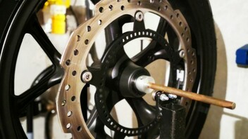

    Abdrückgerät und Wuchtbock braucht man halt.

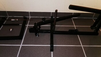

    ich wollte das auch mal selbst machen und habe mir sogar einen Wuchtbock gekauft. Ich habe es dann aber nie versucht und werde es in Zukunft aus Zeitgründen wohl auch nicht machen, obwohl das mit "keine Wartezeiten, auch am Wochenende etc." ein schlagkräftiges Argument ist. Falls jemand Interesse an dem Wuchtbock, Felgenschonern und Reifenhebern haben sollte, dann bitte bei mir melden. Ist Alles noch nagelneu, nie benutzt. Bilder könnte ich noch machen. Würde es für die Hälfte des Neupreises abgeben.

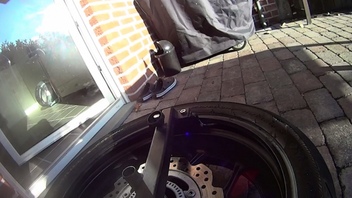

    Siehst du. Ich dagegen mache das genau dann, wenn ein Reifen wirklich abgefahren ist, was bei taeglicher Nutzung und einer Reifenlebensdauer von 3000km-6000km (also mehrmalige Reifenwechsel im Jahr) schon relativ wichtig ist, um die Reifen voll ausnutzen zu koennen.
    Das geht dann ganz kurzfristig, praktisch jeden Tag spaet abends, dauert ebenfalls alles inklusive 30-60 Minuten, passiert gemuetlich in der eigenen Garage mit allem Komfort und verursacht somit 0 Stress. Ein Riesenstress dagegen waere es fuer mich, zu Geschaeftszeiten wo ich im Buero sein sollte quer durch das verstopfte Salzburg fahren zu muessen, dort dann ewig zu warten, wieder zurueckzufahren, zu Hause die Radmontage nochmal zu pruefen. Abgesehen davon, dass ich die Reifen am Motorrad mitnehmen oder vorbestellen muesste. Ein unglaublicher Wirbel.

    Und grade bei schlauchlosen Strassenreifen ist es so dermassen einfach, die Reifen zu wechseln. Das geht fast ohne Montierhebeln.

    Werner, ich selbst habe nicht von Profiwerkzeug gesprochen, sondern von erschwinglichem Geraet, das man als Hobbyist problemlos anschaffen und verwenden kann.
    Ich empfehle jedem schraubfaehigen Vielfahrer, dass er sich das Reifenwechseln zeigen laesst und es dann selbst macht, weil es nicht schwierig ist und einen vor staendigen Werkstattbesuchen bewahrt.
