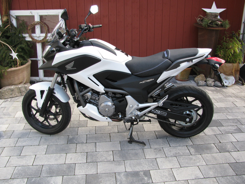

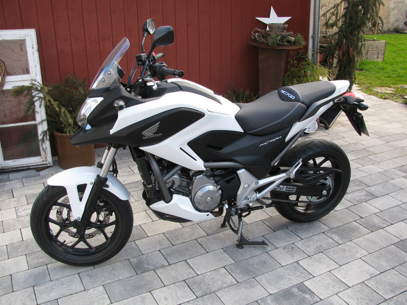

    ich habe diese Woche den Hauptständer von SW-Motech angebaut. Wenn meine X auf dem Hauptständer steht, genügt ein leichter Druck nach vorn um den Punkt zu überwinden, dass das Moped von Ständer rutscht. Meiner Meinung nach geht das zu leicht und ist gefählich.
    Hat einer von euch auch das Problem?

    habe auch den Ständer von SW-Motech verbaut. Bei mir steht die X sicher. Ich muss schon einigen Druck aufbringen, um das Moped vom Ständer zu holen.
    Überprüf doch noch einmal anhand der Anleitung die Montage, vor allem die Federeinhängung über den kleinen Bügel.

    Habe genau das gleiche Problem. Auf geringen Druck geht das Motorrad nach vorne ab. Werde den HS noch mal abbauen und den
    Anschlag nacharbeiten, da m.E. der HS nicht weit genung nach vorne schwenken kann.

    danke für eure Antworten. Ich glaube schon, es richtig montiert zu haben. Denke auch, dass es am Anschlag liegt. Der Ständer steht aufgebockt fast senkrecht. Er müsste ja etwas schräg stehen.

    Ich habe auch den SW-Motech Hauptstaender und finde auch dass er etwas zu früh anschlägt.
    Auf einem ebenen Untergrund steht sie aber sicher. Ich warte aber erst mal ab, ob sich das nach
    einer gewissen Nutzungsdauer bessert.
