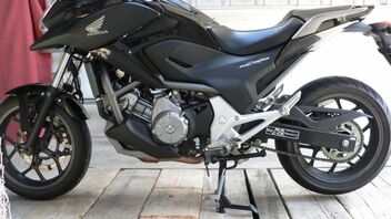

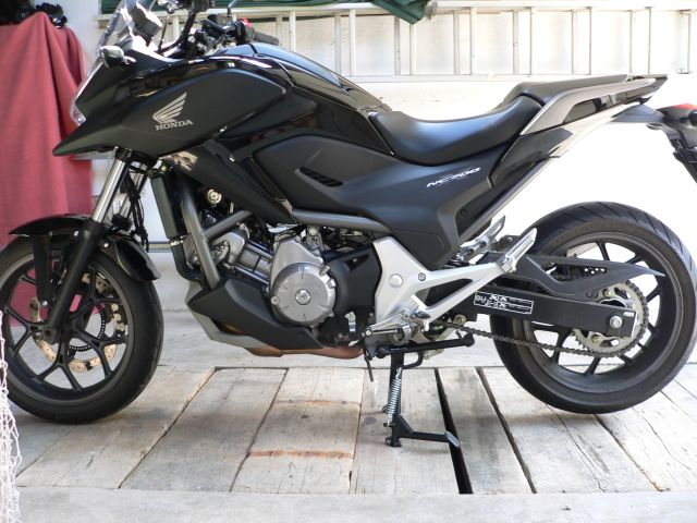

    Ich hab mich heute mal intensiv mit meinem SW-Motech Hauptständer beschäftigt.Das Poblem des zu leichten nach vorn
    kippens ist meines Erachtens ein Konstruktionsfehler.
    Beründung: Das Standblech ist ( in Fahrtrichtung gesehen ) schon kurz nach der Mitte der Standrohre ca. 30-40° nach oben
    abgewinkelt. Deshalb genügt eine geringe Kraft zum Runterschieben.
    Meines Ermessens müßte das Standblech mindestens 5-10mm länger gerade nach vorn sein bevor es abgewinkelt ist.
    Das Abwinkeln ist nötig für das leichtere Aufstellen.
    Ich habe versucht durch Abschleifen des Querträgers den HS schräger zu stellen, hat aber nur wenig gebracht.
    Ich habe jetzt vor das abgewinkelte Blech ein 10mm D. Rohr ( oval gedrückt) geschweißt. Die Wirkung ist überzeugend.
    Die Standfestigkeit ist jetzt OK. Man braucht schon etwas Kraft um die NCX vom HS zu schieben. Beim Aufbocken ist kein
    wesentlicher Unterschied zu merken.
    Ich rate allen, die dieses Problem auch haben, den SW-Motech HS zu reklamieren.
    Gruss Pedex

    Ja, so sehe ich das auch - der Ständer steht zu Steil. Er müsste etwa mehr nach vorne geneigt sein.
    Anpassen kann man im Prinzip alles, jedoch wird das etwas aufwendiger.
    Ich würde mit der Flex an beiden Seiten etwas abnehmen, damit sich der Anschlag verändert.
    Durch den Hebel reicht vermutlich 1mm.

    Ich hab SW nicht gefragt sondern mir selbst geholfen. War für mich einfacher als reklamieren. Jetzt funktioniert er jedenfalls
    einwandfrei.
