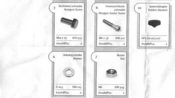

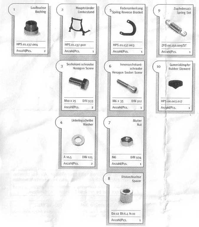

    hi olovenet,
    das bezweifele ich ja auch nicht, ich habe ja geschrieben, den SW-Motech, den ich habe...
    und auch auf dem Bild von deren Homepage ist nur eine Feder drauf zu sehen. Aber vielleicht haben sie den Ständer geändert und das Bild noch nicht aktualisiert.
    Mir ist jedenfalls lieber eine Feder mit sichererem Stand, als zwei Federn mit Kippgefahr :twisted:
    Hier mal ein Bild der Teileliste meines Ständers zum Vergleichen.
  • #13
    Identische Liste, identische Federumlenkung, 2 Federn, die auch perfekt ineinander passen und dann auch gut in das passende Langloch der Umlenkung.
  • #14
    Olaf, du hast recht,
    ich habe mir die Bilder noch mal genau angesehen, auch auf der Homepage (vergrößert), es sind klar zwei Federn ineinander.
    Bei meiner Lieferung war aber nur eine Feder dabei. Jetzt muss ich mal sehen, ob ich die fehlende Feder nachgeliefert bekomme, sie wird ja wohl einen Sinn haben.
    Uwe

    Auf der Homepage sind oben aber auch zwei Federn zu sehen. Scheint bei dir eine zu fehlen? Die Umlenkbanane ist ja auch drauf.
