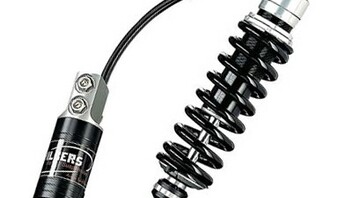

    Die Härte läßt sich nur durch Änderungen am Dämpfer einstellen. Bogman hat das schon erwähnt - Zug- und Druckstufenänderung. Geht aber bei der NC mit dem Standardfederbein nicht. Glaub Wilbers hat schon was im Programm. Hab zumindest in der Bucht schon mal was gefunden: Wilbers NC700X
