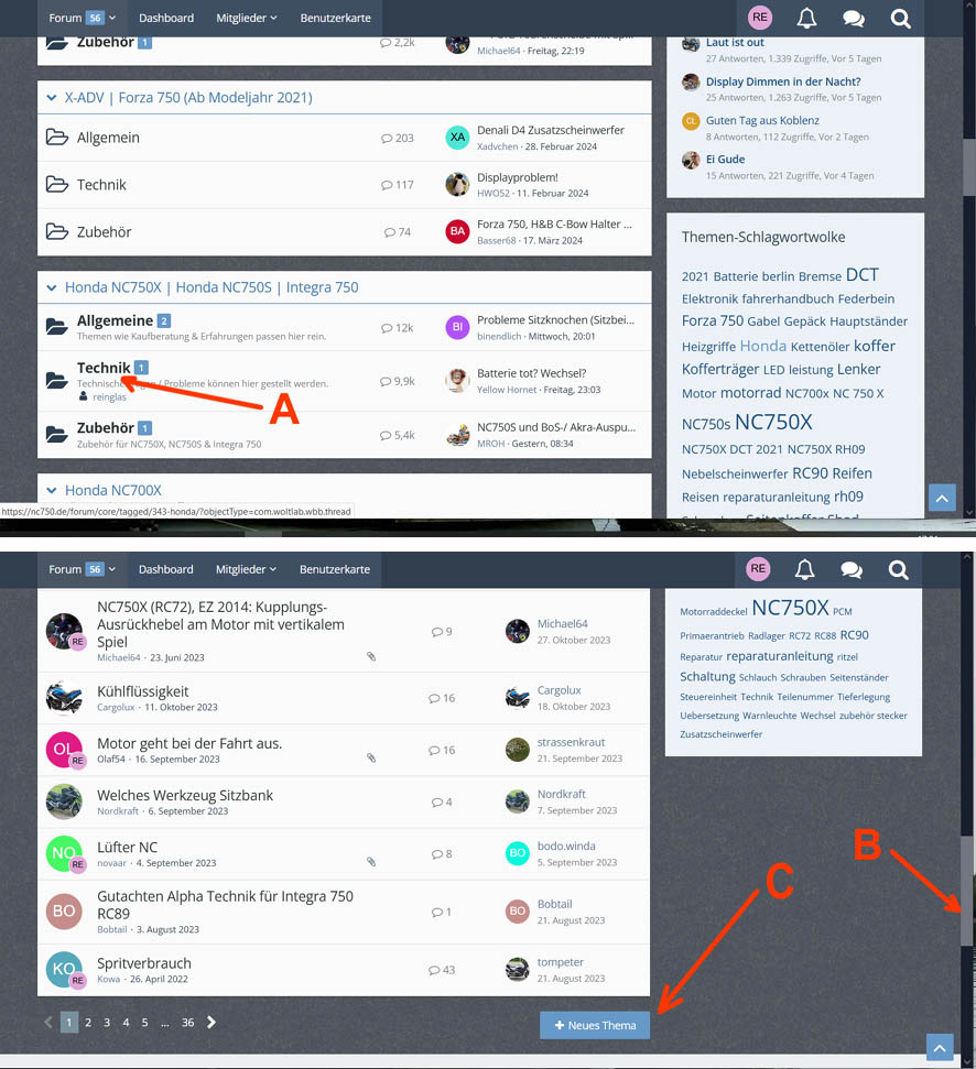

    Du weißt nicht, wie ein Thema erstellt wird ?
    Hier auf dem Foto siehst du, wie es funktioniert. Du solltest die entsprechende Rubrik anklicken. Dann die Seite nach unten scrollen.
    Unten rechts siehst du den Schalter "Neues Thema"
    Reinhard
