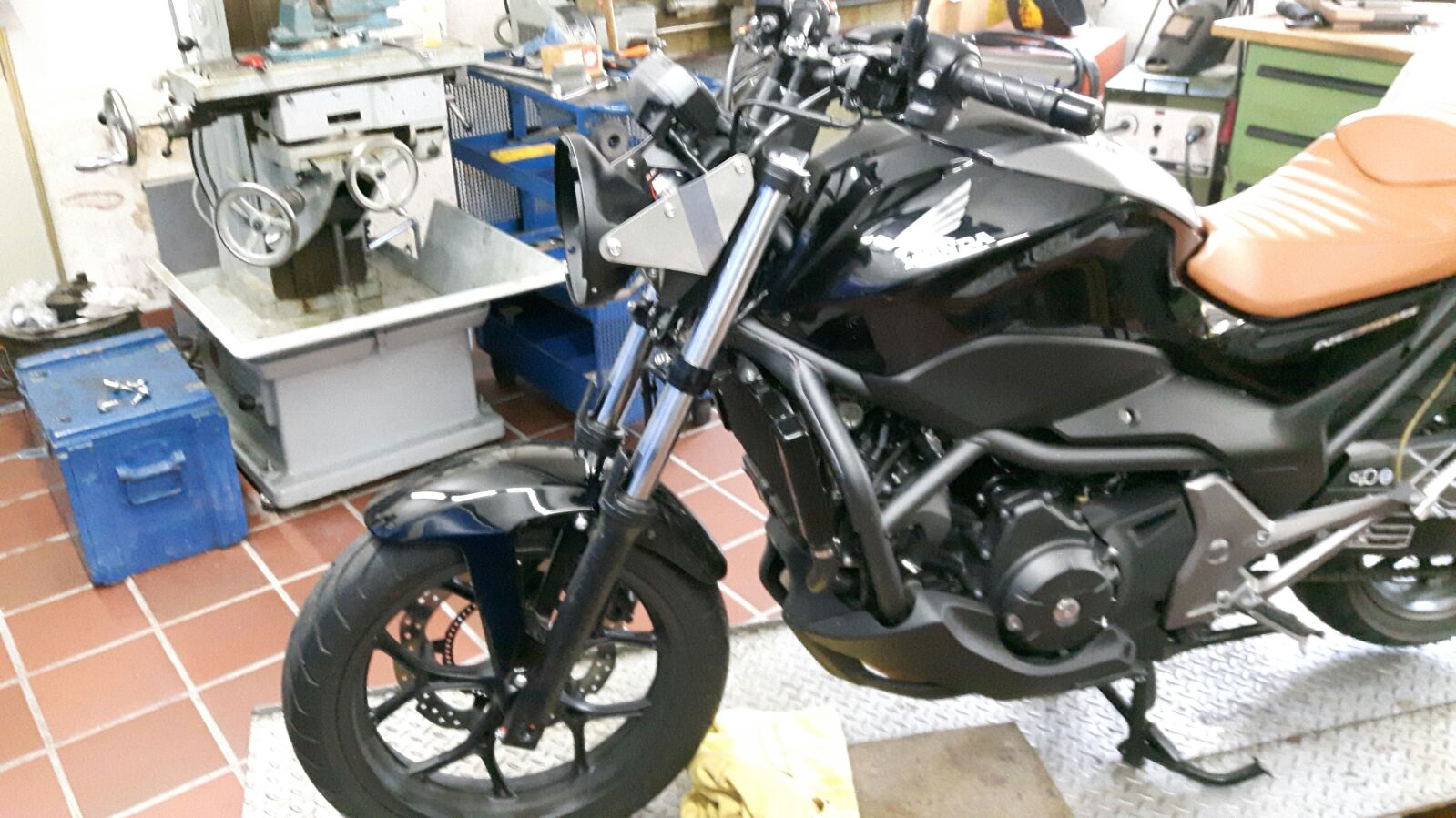

    ahhh fesch. Ambitioniertes Umbauprojekt.
    Die Magura 750 Zange hatte ich eine Zeit lang an meiner Tenere verbaut
    später dann an der WR250R
    Bremst gut. :)
    Was mir ein Rätsel dabei ist: wie verträgt sich so ein Umbau mit dem ABS?
    Greets, Phil

    hm... wieso sollte sich das beissen mit dem ABS.
    Das Prinzip ist ja das gleiche der Hydraulikdruck treibt die Bremskolben aus.
    Sehe da bisher keine Problem. Ja die Magura beissen schon richtig gemein
    zu. Und dann noch als Radial Bremssattel mit 4 Kolben :twisted:
    Besser als das Geraffel da unten :lol:
    Und dann kann man mal wirklich ins Gelände - und nicht nur so Feldweggedöns
    @Berliner NC Fahrer
    Was meinst genau, nur die Bremse oder das Ganze vorne?
    Also mit 4stelligen Betrag wirst da glücklich :dance:

    Sieht schon schön aus, so eine radial verschraubte Vier-Kolben-Bremse (hat meine Duke auch).
    Die bringts aber doch nicht allein, ist doch nur show! Signifikant ändern wird nur eine andere Übersetzung etwas - sprich, ohne gescheite Bremspumpe kein gescheites Bremsen. Analog dazu druckfestere Leitungen verbauen.
    Die Bremse der NC liefert eine top-Bremsleitung! Mit einer anderen Bremspumpe würde man Gefühl und Ansprechverhalten, aber nicht die Bremsleistung verbessern.
    Besser und sinnvoller wäre es doch sicher erst einmal, eine andere Druckpumpe zu verbauen.

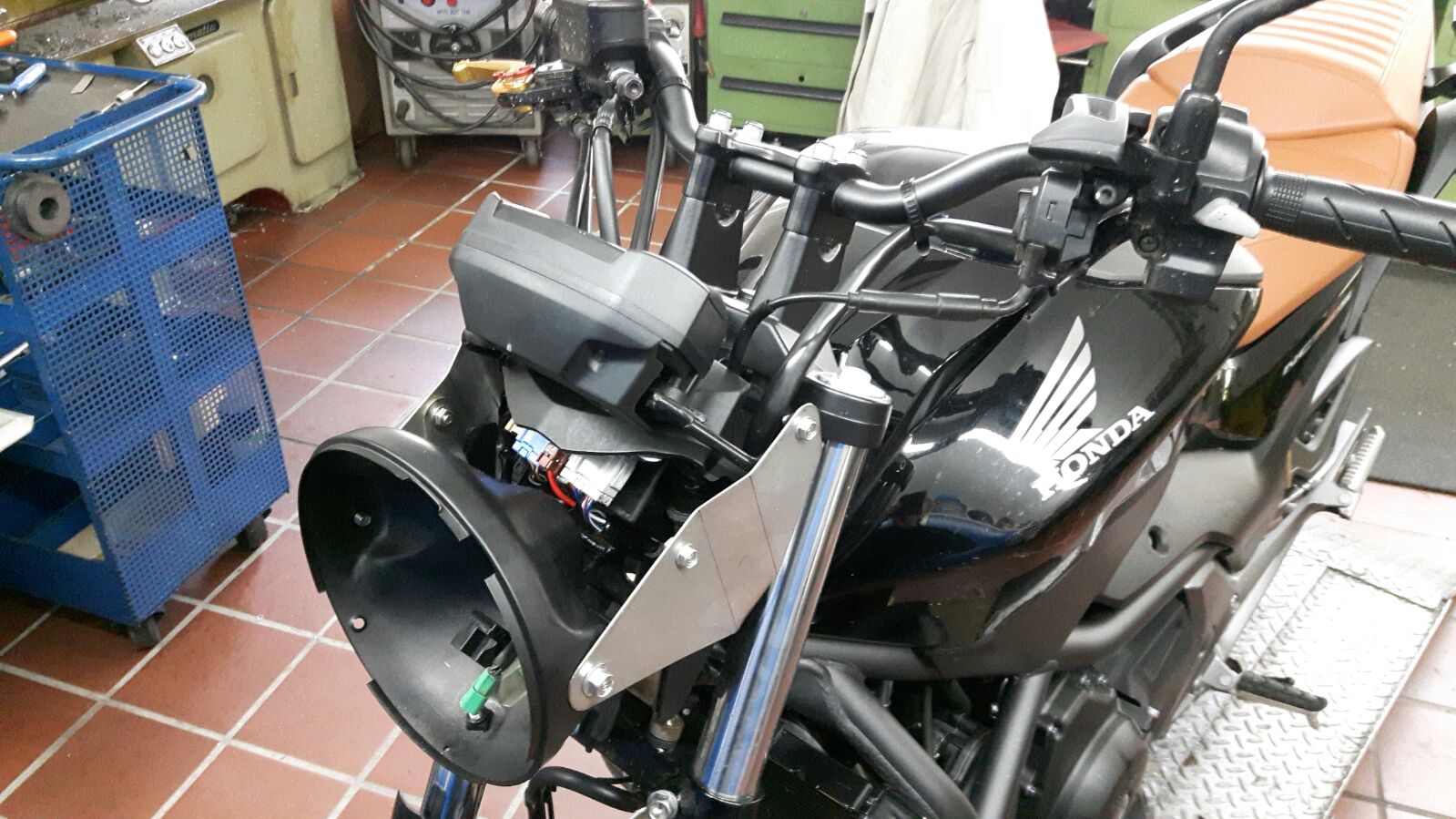

    So, der Rohbau steht.
    Die Halterungen werden noch verfeinert, mit Blinkeraufnahmen versehen und schwarz Pulverbeschichtet. Dann kommt noch eine Abdeckung für die Elektrik und ein wenig Feintunig. Bis zum Saisonstart sollte meine S fertig sein. Habe zur Zeit leider nur unscharfe Handybilder.
