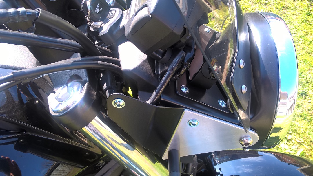

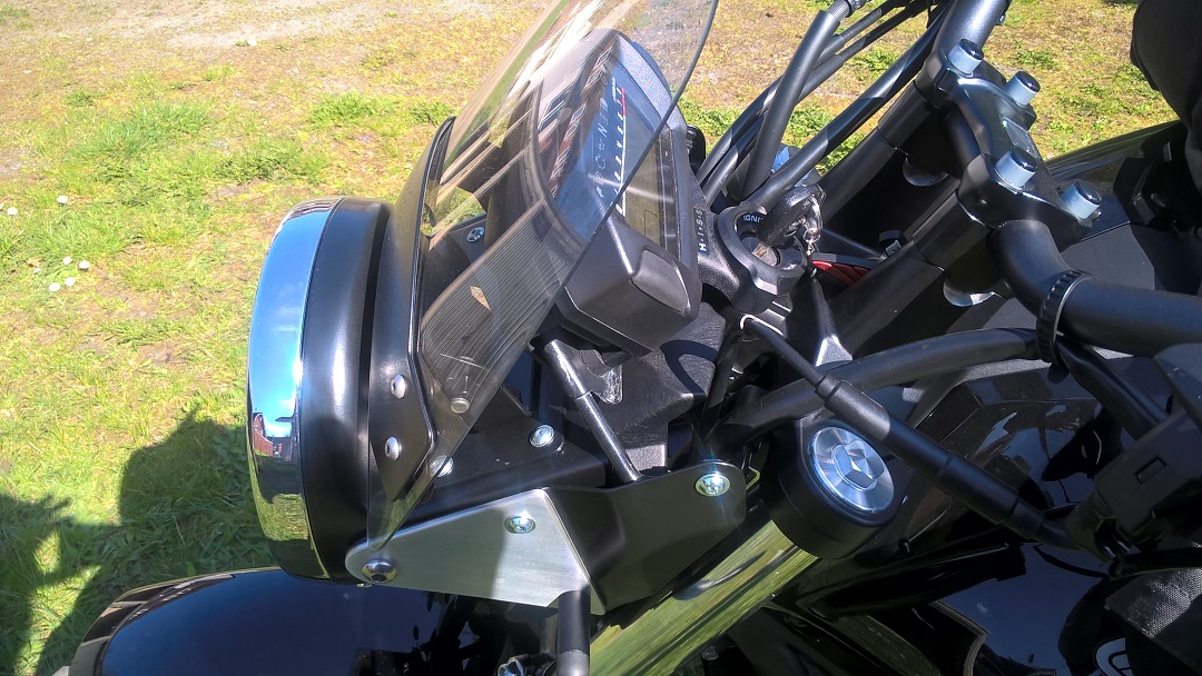

#116 Habe heute die Faulheit überwunden und endlich die labbrigen Plastikhalter für die Blinker durch Aluteile ersetzt. Insgesamt ca. zwei Stunden Schneiden, Bohren und Feilen, Entfetten, Grundieren, Warten, Lackieren, Warten, Anbauen.
Sieht aus wie vorher.Hält jetzt aber statt zu flattern wie ein Wackeldackel.
