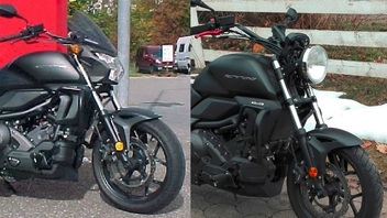

    Ja, nachdem ich Deine Fotos gesehen hatte, war ich schon auf etwas Geholper eingestellt. Tatsächlich ist bei der CTX aber rein gar nichts im Weg.
    Bin selber verblüfft, dass ich heute schon so weit gekommen bin. Die Lampenhalter sehen für den großen Scheinwerfer verglichen mit Deiner Maßanfertigung ein bißchen schmächtig aus aber dafür sind sie eben auch von der Stange. Die Tachoeinheit scheint auch etwas weniger hoch zu bauen als bei Deiner S.
    Der runde Schweinwerfer bietet die Möglichkeit jetzt eine Standard/Universal-Chopperscheibe dranzumachen. Mal sehen. Ein bißchen abdecken werde ich die Lücke zwischen Tacho und Scheinwerfer auf jeden Fall schon.
    Die vorderen Blinker der CTX sind immer an, d.h. wie in USA dienen sie als gelbe Positionsleuchten. Im der CTX Facebook-Gruppe hat einer aus Montreal die Originalblinker mit Klarglasabdeckungen und einem fertig kaufbaren LED-Einsatz zu Tagfahrlichtern umfunktioniert. Die Verkabelung würde dafür bereits passen. Ich bin am überlegen, ob ich das auch so löse. Vielleicht benutzte ich die Blinker aber erstmal so wie sie sind.
    Hier auch mal in vorher / nachher Vergleich:

    Die jetzt offen liegenden Züge und Kabel versauen die Optik leider etwas. Eine kleine Scheibe würde der CTX sicher gut zu Gesicht stehen und könnte das so elegant lösen. Im direkten Vergleich sieht man aber deutlich, das Du auf dem richtigen Weg bist :text-bravo:

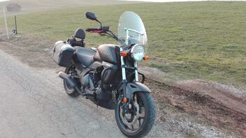

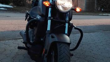

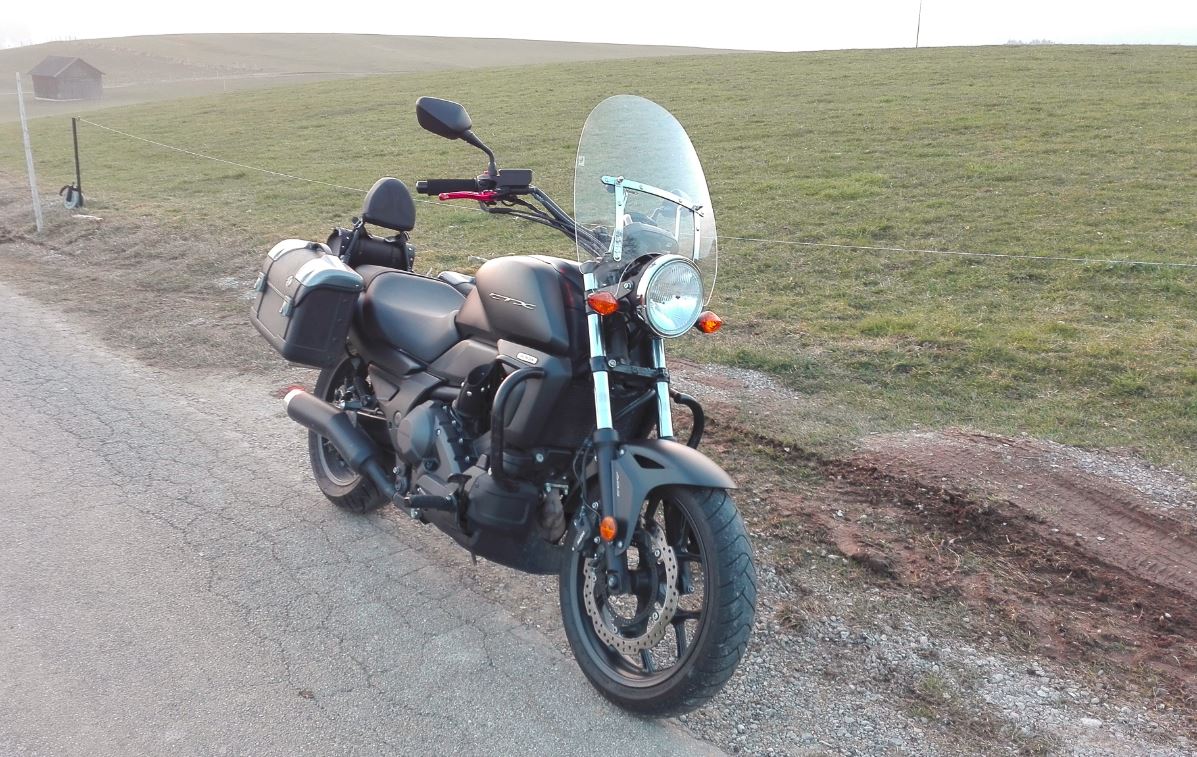

    Die Faulheit hat gesiegt. Die Serienblinker bleiben erstmal.
    Dafür testweise mit Puig Universal Chopperscheibe.
    Für den Kabelsalat hinten am Instrument habe ich mir die originale hintere Instrumentenabdeckung der S bei Bike Parts für 16,68 EUR bestellt.
  • #79
    Wie hast Du die Blinker befestigt? Da war doch gar keine Aufnahme mehr oder? Im übrigen sehen die Originalblinker gar nicht schlecht aus es muss nicht immer Mini sein.
    Für meinen Geschmack ist die Scheibe zu groß, aber der Windschutz ist jetzt bestimmt genial :mrgreen:
    Insgesamt hat die CTX dazugewonnen. Mit rundem Scheinwerfer macht sie viel mehr her und sieht vor allem klassisch- zeitloser aus.
    Echt Super gemacht :clap:

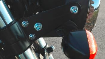

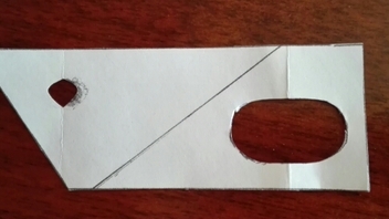

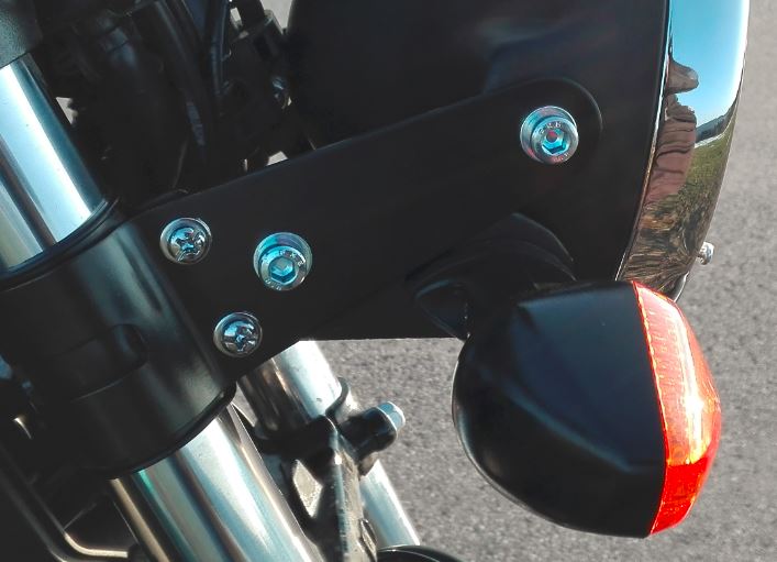

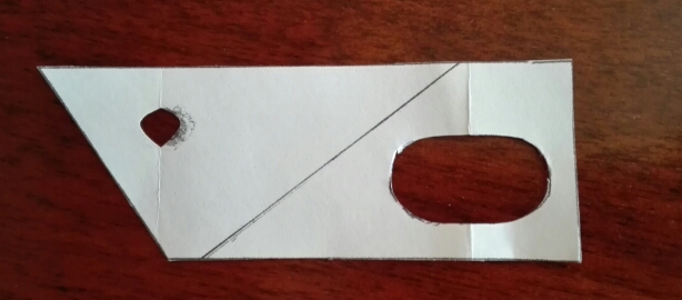

    Den Halter habe ich aus einer Kunststoffplatte geschnitten. Unten im Bild meine Papierschablone, die ich zum Probieren geschnitten hatte. Der schräge Strich ist für den Winkel in dem der Scheinwerferhalter von rechts gesehen nach oben steht.
    Recht einfach - nur ein gerades Stück, das ich an dem vorhandenen Loch für die Miniblinker festgeschraubt habe. Der Blinker wandert dadurch 6,5 cm weiter nach vorne und ist fast auf einer Höhe mit dem Scheinwerfer. Finde ich beim Cruiser irgendwie schöner.
    Ich werde mir die Halter noch aus Alu zuschneiden lassen, da der Kunststoff ab 130 km/h doch sehr zum rumwackeln neigt. Ist eben erstmal ein Prototyp. ;)
    Ich finde auch, dass die Scheibe zu groß bzw. die CTX dafür zu schmächtig ist. Die kommt wieder weg.
