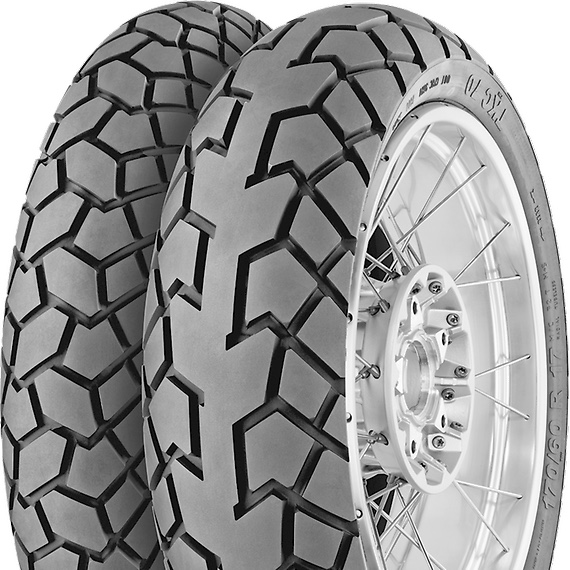

#77 Der neue Continental TKC70 verspricht auch gute Geländeperformance, wenn es nicht zu grob oder matschig wird.
Hat sogar eine M+S Kennung und es gibt ihn ab diesem Quartal in den NC Dimensionen.Er soll die Lücke zwischen TKC80 und CTA2 schließen bzw. eine Kombination der Eigenschaften dieser beiden Reifen darstellen. [attachment=0]Image1462741083.354800.jpg[/attachment]
In diversen YouTube Videos geht mit dem Reifen so einiges.
Externer Inhalt youtu.beInhalte von externen Seiten werden ohne Ihre Zustimmung nicht automatisch geladen und angezeigt.Durch die Aktivierung der externen Inhalte erklären Sie sich damit einverstanden, dass personenbezogene Daten an Drittplattformen übermittelt werden. Mehr Informationen dazu haben wir in unserer Datenschutzerklärung zur Verfügung gestellt.Gesendet von iPhone mit Tapatalk
#78 Zitat von GisminoAlles anzeigenDer neue Continental TKC70 verspricht auch gute Geländeperformance, wenn es nicht zu grob oder matschig wird.
Hey Danke...
Mal schauen, auch was er kosten soll...
Klingt jedenfalls erst mal sehr gut, könnte durchaus eine Wahl für mich sein beim nächsten Reifenwechsel. -
