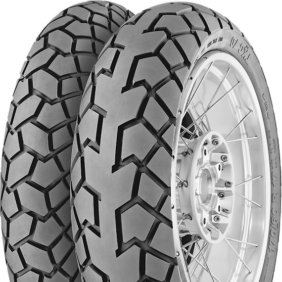

#77 Der neue Continental TKC70 verspricht auch gute Geländeperformance, wenn es nicht zu grob oder matschig wird.
Hat sogar eine M+S Kennung und es gibt ihn ab diesem Quartal in den NC Dimensionen.Er soll die Lücke zwischen TKC80 und CTA2 schließen bzw. eine Kombination der Eigenschaften dieser beiden Reifen darstellen. [attachment=0]Image1462741083.354800.jpg[/attachment]

#78 Zitat von GisminoDer neue Continental TKC70 verspricht auch gute Geländeperformance, wenn es nicht zu grob oder matschig wird.
Hey Danke...
Mal schauen, auch was er kosten soll...
Klingt jedenfalls erst mal sehr gut, könnte durchaus eine Wahl für mich sein beim nächsten Reifenwechsel. -
