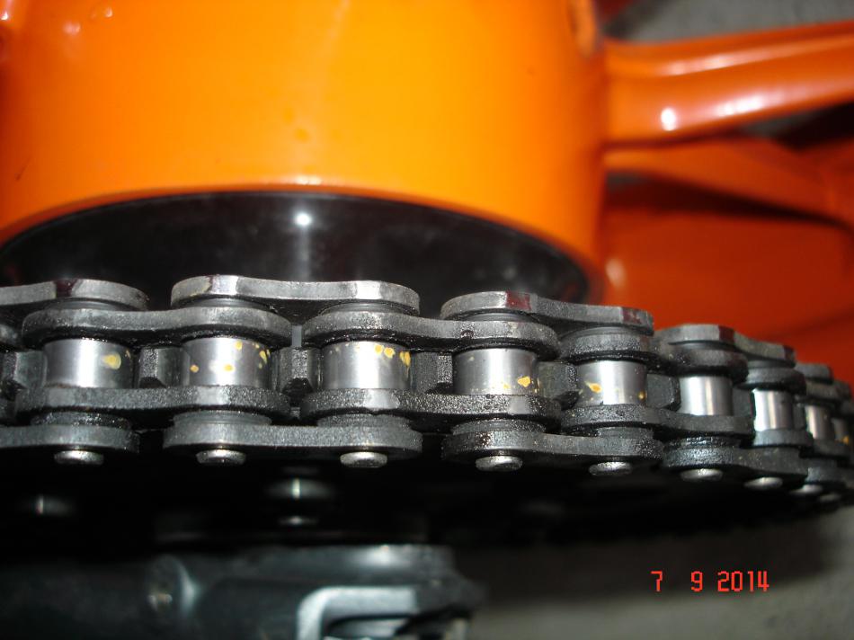

#155 HKS extrem - nach den gelesen guten Erfahrungen habe ich mir das Zeug ja auch besorgt. VT-Michel hat mir mitgeteilt, dass das super sein soll.
Da die Straßen heute Morgen nass waren (aber kein Regen), habe ich vorsichtshalber noch einmal die Rollen benetzt. Nach 300 KM sehen die Rollen so aus:
[attachment=0]DSC06806.JPG[/attachment]
Angeblich reicht das Zeug pro Anwendung für 1.500 - 2.500 KM - ich habe nach nur 250 KM neu eingestrichen und die Kette sieht wie im Bild aus... . -

#157 Didi: ich denke mal, Du warst da etwas zu sparsam.
Da kann ruhig ein satter Tropfen pro Röllchen drauf. Zieht auch durch die Kapillarwirkung ein.
Bei Dir ist ja gar kein Schmierfilm zu sehen.Ob das mit dem Pinsel so das wahre ist.....
Ich habe es gestern auch mal mit dem Pinsel versucht, aber gleich wieder aufgegeben.
Ist viel zu mühselig, da es ja klebt wie Otter und man kaum etwas draufbekommt. -

#159 Zitat von VT_MichelDidi: ich denke mal, Du warst da etwas zu sparsam.
Der Schmierfilm war ja unterwegs noch zu sehen und zu fühlen, erst zu Hause nach der Reinigung vom Mopped war Rost drauf - die Kette habe ich natürlich nicht gereinigt.
Sparsam war ich auch nicht, für die erste Schmireung habe ich das Zeugs sogar zweimal draufgepackt.
Finde, das geht mit dem Pinsel sehr gut, der sollte natürlich nicht zu klein sein.
Ein anderer Tippgeber hat mir mitgeteilt, dass ich wahrscheinlich den Behälter vor dem Umfüllen nicht ausreichend geschüttelt hätte. Ist tasächlich so, habe ich nicht gewusst und gar nicht geschüttelt. Ich werde das noch einmal zurück schütten und ordentlich schütteln....
