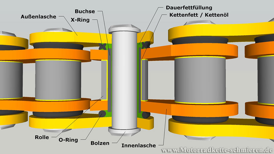

    Natürlich kann ich nicht in die Kette schauen und verlasse mich darauf das sich im Spalt zwischen Rolle
    und Hülse noch genügend Fett befindet. Aber wenn auf der Rolle noch ein Fettfilm zu sehen ist
    sollte sich im geschützten Bereich zwischen Rolle und Hülse auf jeden Fall noch genügend Fett befinden.
    Durch den Kapillareffekt beim Fetten, wo das Fett anfangs ja noch dünn wie Wasser ist, kommt genügend
    Fett in den Spalt.

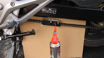

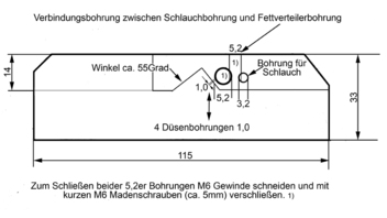

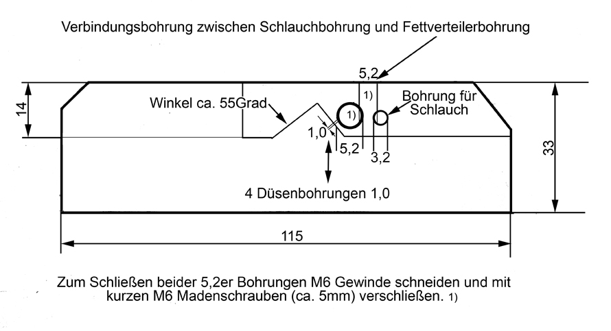

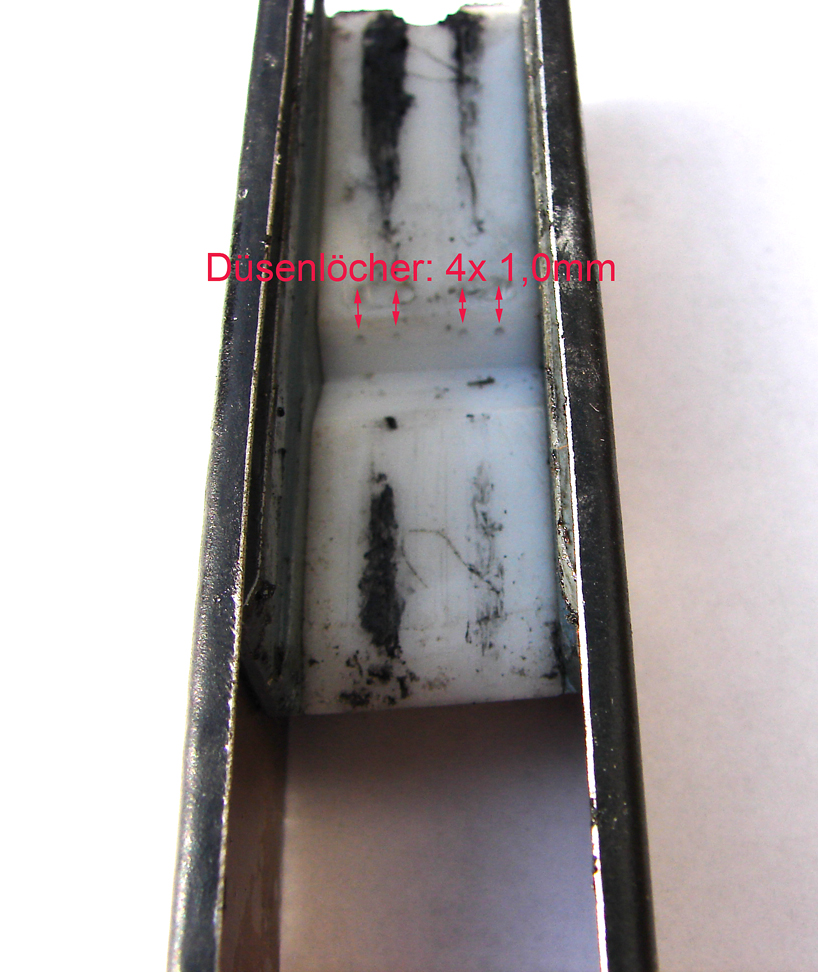

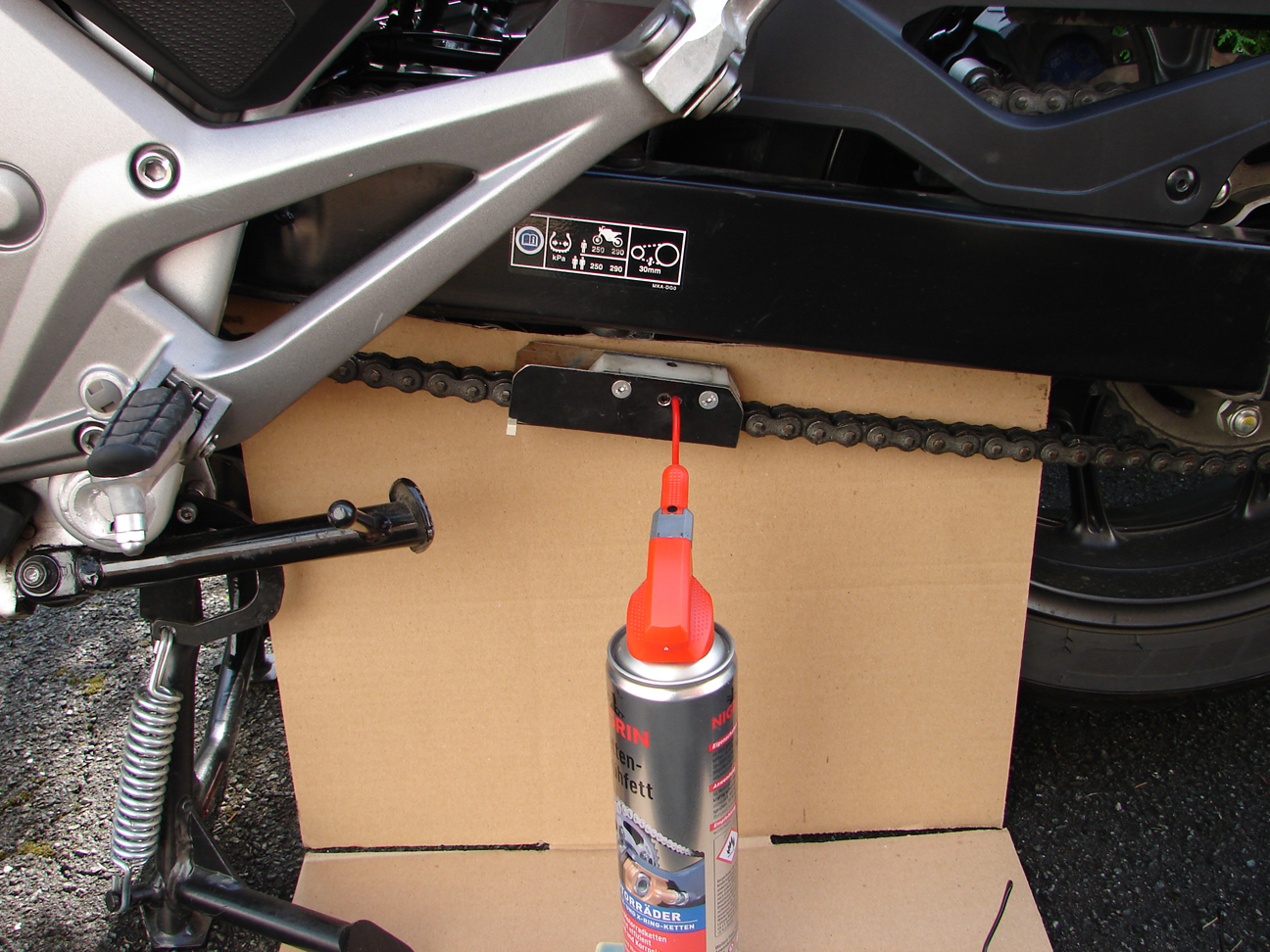

    Durch meine selbstgebaute Kettenfettvorrichtug spritzen 2 von 4 Düsen genau auf den Spalt zwischen
    Innenlasche und Rolle, und die anderen beiden genau auf den Spalt zwischen Innen und Aussenlasche,
    das funktioniert richtig gut. Und da die Fettvorrichtung durch einen Schieber unten geschlossen ist
    gibt es auch keinerlei Sauerei. Mit Einweghandschuhen, die ich als Lipper natürlich mehrfach benutze ;),
    bleiben die Hände absolut sauber.
    Was man bei der Fettmethode beachten sollte: Sofort nach dem Fetten das Hinterrad mehrfach durch-
    drehen. Solange das Fett noch fast flüssig ist hat es so die Möglichkeit sich gleichmäßig zu verteilen und in
    jeden Spalt vorzudringen.

    Daran hatte ich Anfangs auch schon gedacht und es wäre wohl problemlos möglich.
    Meine jetzige Methode ist folgende:
    Ich schiebe die Vorrichtung ganz nach links, fange an zu sprühen und bewege sie nach rechts
    bis zum Kettenrad. Da überall etwas Fett ist gleitet es wunderbar leicht und gleichmäßig über
    die Kette. Dann drehe ich das Hinterrad rechts rum bis die Vorrichtung wieder links ist und
    beginne das Spiel von vorn. Ich meine nach dem 5ten Mal bin ich rum. Das geht so schnell
    das ich die Option mit der festtehenden Vorrichtung nicht weiter verfolgt habe.
    Wenn es hochkommt brauche ich 5- max. 7 Minuten für den kompletten Vorgang inkl.
    alles aus den Regal holen, auspacken, Pappe einschieben, Vorrichtung aufsetzen, Handschuhe
    anziehen, fetten, Rad durchdrehen und dann alles wieder wegpacken.
    Das schöne, keinerlei Fett am Mopped und immer noch saubere Hände. Wenn man Kettenfett an
    die Hände bekommt, das hält wie Sau, da muß man mit Waschpulver und Bimsstein ran, Seife
    reicht da nicht. Aber das Problem habe ich ja nicht mehr, Vorrichtung sei dank.
    Gruß, Thomas :boywink:

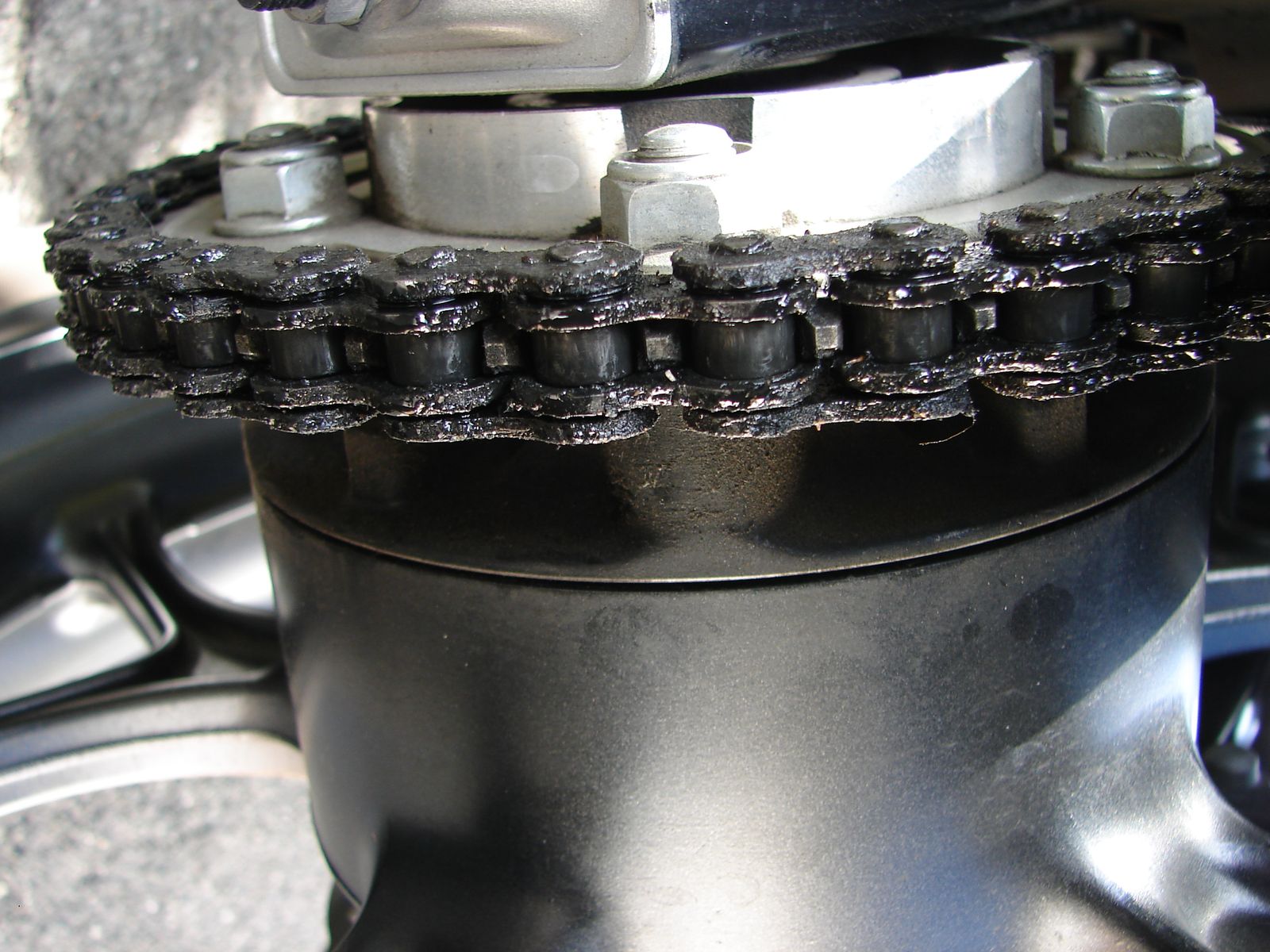

    Da ich gestern für einen anderen Beitrag Fotos gemacht habe habe ich die Gelegenheit genutzt und auch ein
    Foto der Kette gemacht.
    Ich hatte meine Kettenfettmethode ja bewusst "faule Sau" genannt da ich die Kette seit über 14 tKm nie gereinigt
    habe sondern nur mit der Vorrichtung nachgefettet habe.
    Wie man sieht befindet sich auf den X-Ringen eine glänzende, elastische und schützende Fettschicht. Auf den
    Laschen befindet sich ebenfalls eine korrosionsschützende, zugegebenermassen optisch nicht so schöne aber
    zweckmäßige Fettschicht.

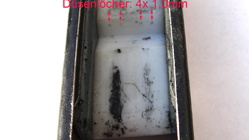

    Das bedeutet ich habe die Kette seit 14 tKm nur gefettet aber nie gereinigt. Meine Fettvorrichtung hat
    4 Bohrungen, 2 davon sprühen das Fett direkt auf die Dichtringe. Die inneren beiden sprühen auf die Rolle
    bzw. an den Rand zwischen Rolle und Innenlasche so das das anfangs noch flüssige Fett durch den Spalt
    zwischen Rolle und Innenlasche in den Spalt zwischen Rolle und Hülse mit Hilfe der Kapilarkräfte eindringen
    kann.
    Nach ca. 4 tKm habe ich allerdings die beiden äusseren Löcher verschlossen! Warum? Ganz einfach, um die
    Dichtringe herum ist eine Schicht aus zähelastischem Kettenfett entstanden der die Dichtringe vor ein-
    dringendem Wasser und Staub schützt. Dieser ist über die Zeit und Km weder rissig noch undicht geworden
    da das Fett seine zähelastische Konsistenz beibehält und die Dichtringe nach wie vor schützt!
    Warum sollte ich da also weiterhin unnütz Fett drauf sprühen, geschweige denn hier reinigen? Beim reinigen mit
    einem Fettlösemittel werden eventuell die Dichtringe angegriffen und wenn ich zusätzlich eine Bürste nehme
    könnten sie tatsächlich beschädigt werden. Ausserdem meine ich das unweigerlich Reiniger in den Spalt zwischen
    Rolle und Hülse gelangt und unnötig die dort vorhandene Schmierung verdünnt. Ich weiß, hier scheiden sich die
    Geister, der eine so der andere so, vollkommen in Ordnung.
