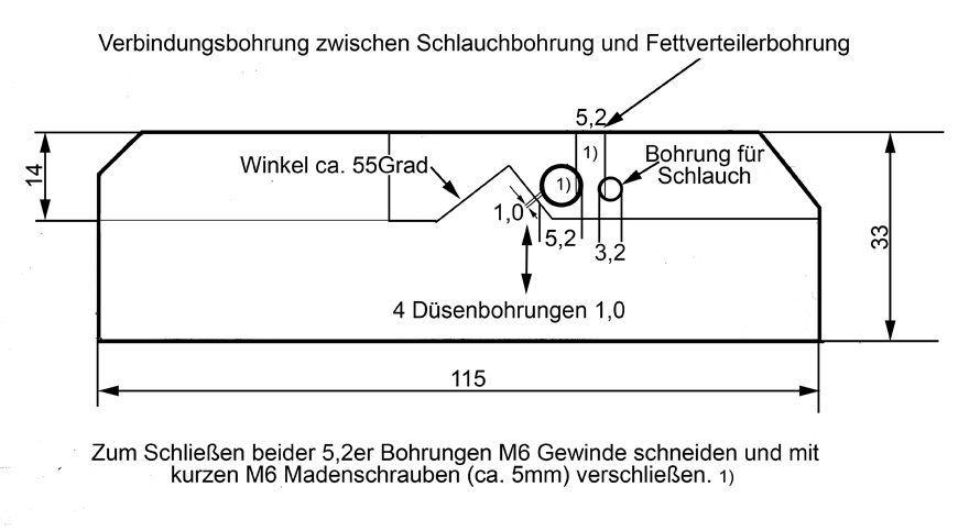

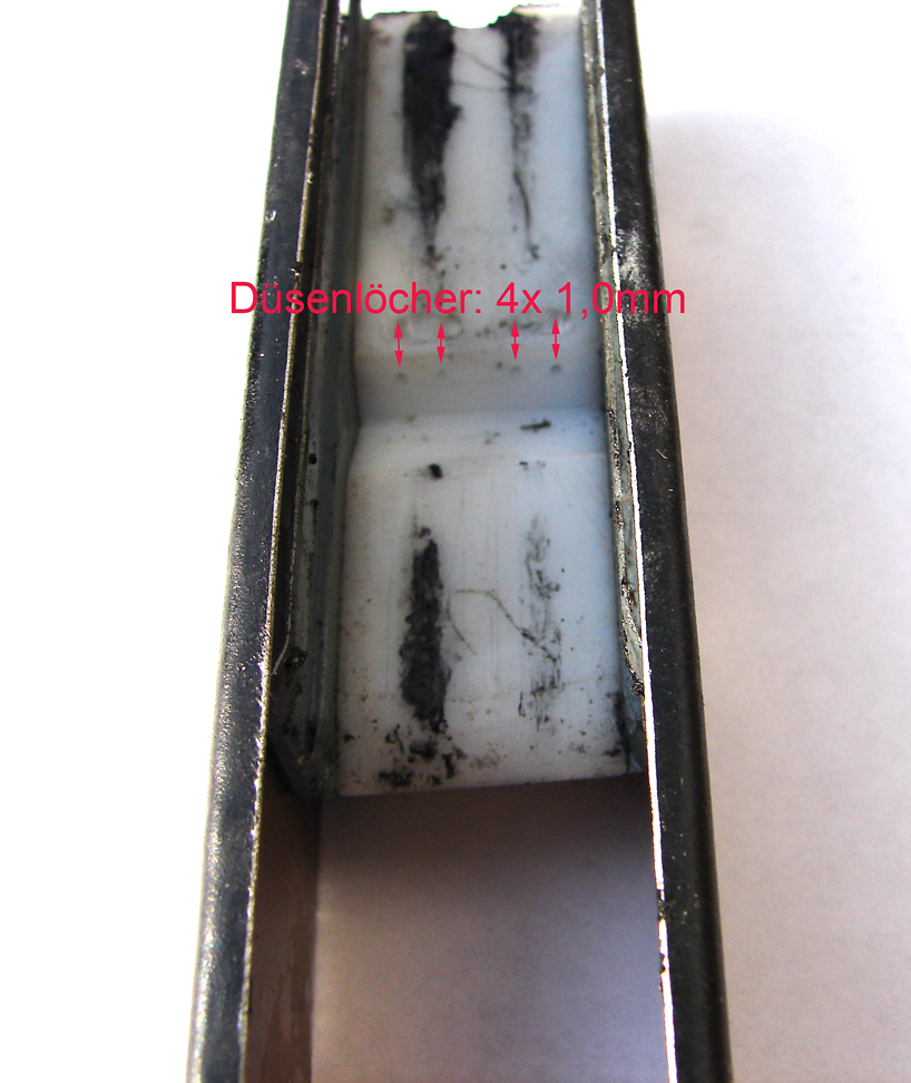

    Durch meine selbstgebaute Kettenfettvorrichtug spritzen 2 von 4 Düsen genau auf den Spalt zwischen
    Innenlasche und Rolle, und die anderen beiden genau auf den Spalt zwischen Innen und Aussenlasche,
    das funktioniert richtig gut. Und da die Fettvorrichtung durch einen Schieber unten geschlossen ist
    gibt es auch keinerlei Sauerei. Mit Einweghandschuhen, die ich als Lipper natürlich mehrfach benutze ;),
    bleiben die Hände absolut sauber.

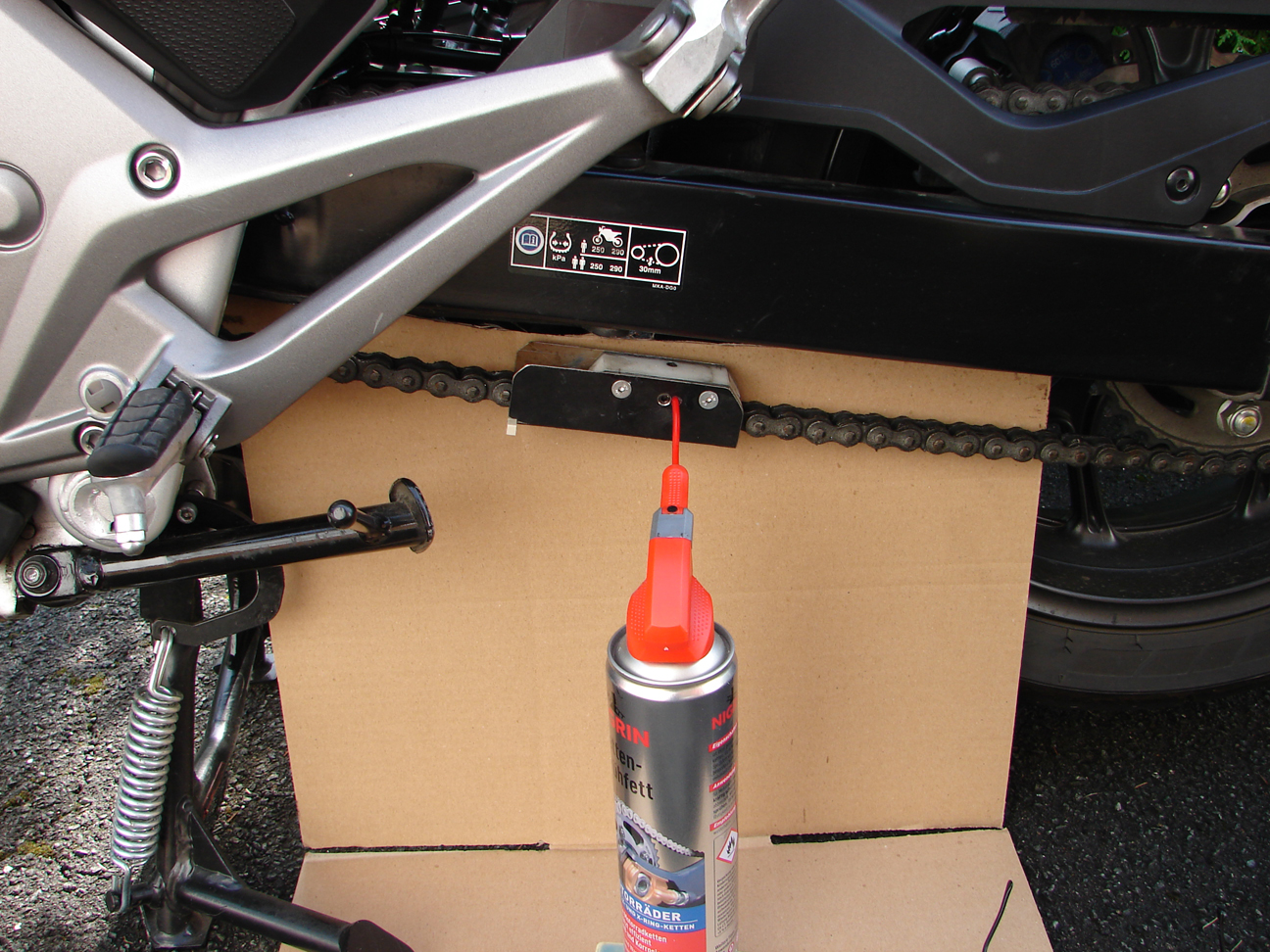

    Daran hatte ich Anfangs auch schon gedacht und es wäre wohl problemlos möglich.
    Meine jetzige Methode ist folgende:
    Ich schiebe die Vorrichtung ganz nach links, fange an zu sprühen und bewege sie nach rechts
    bis zum Kettenrad. Da überall etwas Fett ist gleitet es wunderbar leicht und gleichmäßig über
    die Kette. Dann drehe ich das Hinterrad rechts rum bis die Vorrichtung wieder links ist und
    beginne das Spiel von vorn. Ich meine nach dem 5ten Mal bin ich rum. Das geht so schnell
    das ich die Option mit der festtehenden Vorrichtung nicht weiter verfolgt habe.
    Wenn es hochkommt brauche ich 5- max. 7 Minuten für den kompletten Vorgang inkl.
    alles aus den Regal holen, auspacken, Pappe einschieben, Vorrichtung aufsetzen, Handschuhe
    anziehen, fetten, Rad durchdrehen und dann alles wieder wegpacken.
    Das schöne, keinerlei Fett am Mopped und immer noch saubere Hände. Wenn man Kettenfett an
    die Hände bekommt, das hält wie Sau, da muß man mit Waschpulver und Bimsstein ran, Seife
    reicht da nicht. Aber das Problem habe ich ja nicht mehr, Vorrichtung sei dank.
    Gruß, Thomas :boywink:

    Ich hatte die Vorrichtung hier schon einmal vorgestellt, wen es interessiert:

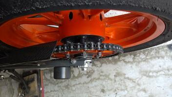

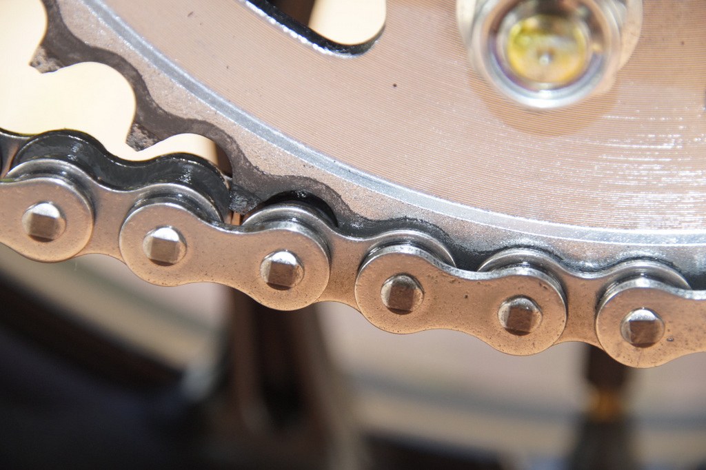

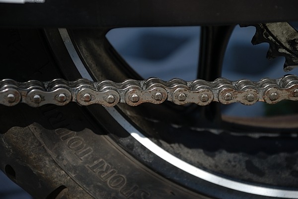

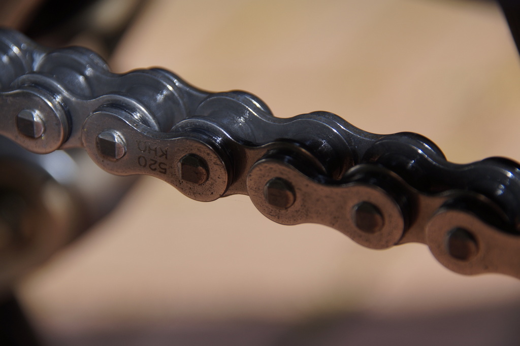

    Da ich gestern für einen anderen Beitrag Fotos gemacht habe habe ich die Gelegenheit genutzt und auch ein
    Foto der Kette gemacht.
    Ich hatte meine Kettenfettmethode ja bewusst "faule Sau" genannt da ich die Kette seit über 14 tKm nie gereinigt
    habe sondern nur mit der Vorrichtung nachgefettet habe.
    Wie man sieht befindet sich auf den X-Ringen eine glänzende, elastische und schützende Fettschicht. Auf den
    Laschen befindet sich ebenfalls eine korrosionsschützende, zugegebenermassen optisch nicht so schöne aber
    zweckmäßige Fettschicht.
    Ich füge hier aus "Kettenexperiment - Neuer Ansatz" #9 einmal 2 Absätze ein die meine Vorgehensweise
    und den Grund dafür auf den Punkt bringen:
    Ich hatte ja schon geschrieben das ich nach der Methode "faule Sau" vorgehe.
    Das bedeutet ich habe die Kette seit 14 tKm nur gefettet aber nie gereinigt. Meine Fettvorrichtung hat

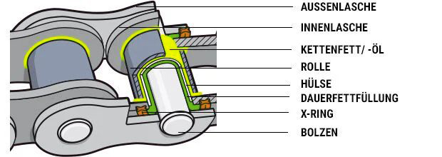

    4 Bohrungen, 2 davon sprühen das Fett direkt auf die Dichtringe. Die inneren beiden sprühen auf die Rolle
    bzw. an den Rand zwischen Rolle und Innenlasche so das das anfangs noch flüssige Fett durch den Spalt
    zwischen Rolle und Innenlasche in den Spalt zwischen Rolle und Hülse mit Hilfe der Kapilarkräfte eindringen
    kann.
    Nach ca. 4 tKm habe ich allerdings die beiden äusseren Löcher verschlossen! Warum? Ganz einfach, um die
    Dichtringe herum ist eine Schicht aus zähelastischem Kettenfett entstanden der die Dichtringe vor ein-
    dringendem Wasser und Staub schützt. Dieser ist über die Zeit und Km weder rissig noch undicht geworden
    da das Fett seine zähelastische Konsistenz beibehält und die Dichtringe nach wie vor schützt!
    Warum sollte ich da also weiterhin unnütz Fett drauf sprühen, geschweige denn hier reinigen? Beim reinigen mit
    einem Fettlösemittel werden eventuell die Dichtringe angegriffen und wenn ich zusätzlich eine Bürste nehme
    könnten sie tatsächlich beschädigt werden. Ausserdem meine ich das unweigerlich Reiniger in den Spalt zwischen
    Rolle und Hülse gelangt und unnötig die dort vorhandene Schmierung verdünnt. Ich weiß, hier scheiden sich die
    Geister, der eine so der andere so, vollkommen in Ordnung.
    Und ja, jeder hat bei der Kettenpflege seine Methode und seine Prioritäten, ich weiß. Alles vollkommen in Ordnung!
    Ich mache es halt so.
