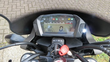

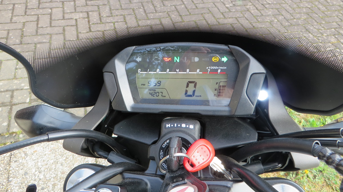

    Meine letzte Lösung war, dass ich zwei Leuchtdioden mit jeweils 10 mm Durchmesser neben das Instrument verdeckt einbaute, dass kein anderer, außer der Fahrer Einblick hat. :P

    Also das verstehe ich jetzt nicht: die deutlich sichtbaren grünen Pfeile auf dem Tachoinstrument siehst Du nicht aber kleine LEDs ? :think:
  • #38
    Das sind keine kleinen, sondern recht leuchtstarke 10mm LED's
    Ich werde gleich ein Bild einstellen.

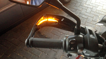

    Hallo Friedhelm,
    Deine Idee ist Super :clap: , ich habe mir bei LED1.de zwei 10 mm, 12 V LED’s in grün bestellt, sind Heute angekommen, da ich schon gestern im Zuge meines Anbaus der LED-Leiste in meine Handprotektoren, die Blinkerkabel mit kleinen Steckverbindern versehen hatte, ging der Anbau Heute recht schnell. Ich habe die Dioden allerdings etwas tiefer mit Klett befestigt, damit ich Morgen bei einer Probefahrt die richtige Position ermitteln kann.
    Bilder und Erfahrungsbericht folgen.
