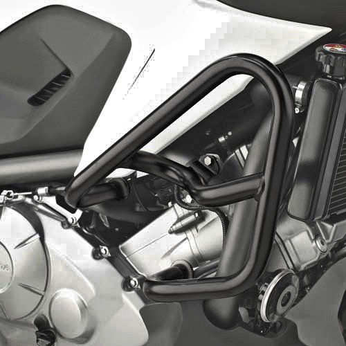

#6 Weiss nicht genau wie das bei der X aussieht, aber bei der S liegt Kühler sehr exponiert. Der Kühler kostet ~ 1000 Euro, alleine zum Schutz des selbigen habe ich Sturzbügel montiert. Die 170 € ist mir das wert.
Habe sie selbst verbaut. Schrauben zuerst locker andrehen, wenn alles sitzt der Reihe nach fester ziehen.
Auf dem Bild sieht man recht gut, wie der Kühler geschützt hinter dem Sturzbügel sitzt. Was man nicht sieht ist das kleine Kunststoffteil, das noch auf den Bügel geschraubt wird, müsste aber beiliegen. Damit ist auch der Bügel bei einem Umfaller nochmal vor unerwünschten Kratzern geschützt.
