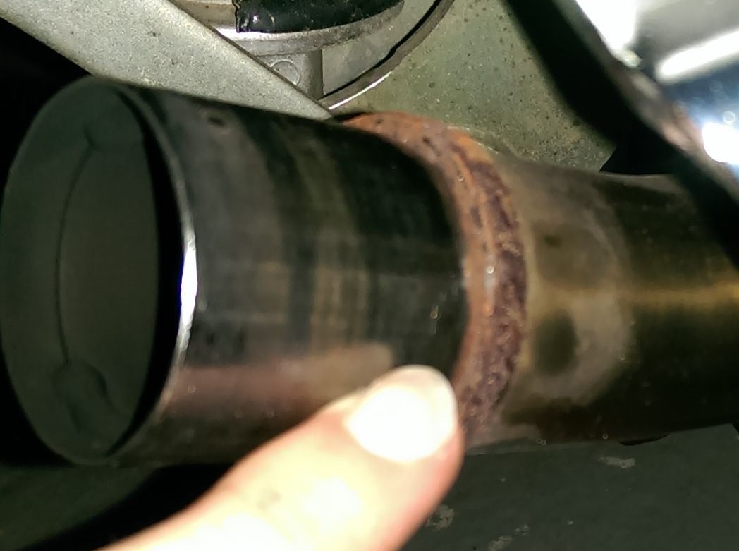

    Habe mir auch einen Hurric Pro 2 für meine NC 750 X bestellt. Heute ist er angekommen und wollte ihn anbauen. Als ich den Original Schalldämpfer abgebaut habe und ich den Hurric auf den Krümmer geschoben habe habe ich gemerkt, dass dort ein kleiner dickerer Ring sitzt der es nicht ermöglicht den Hurric komplett drauf zuschieben.
    [attachment=0]IMG-20160827-WA0001.jpeg[/attachment]
    Zudem sind auf allen Bildern in den Shops (sei es Louis, Polo, oder andere) immer die 700er abgebildet, obwohl er angeblich für die 750 ist.
    Erbitte schnell um Rat, da ich ihn so schnell wie möglich fahren will :D

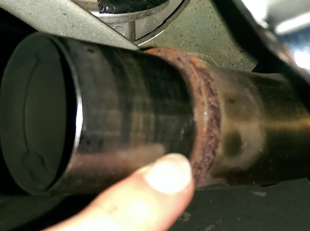

    Wollte einmal fragen ob du das selbe Problem hattest wie ich.
    Ich hab nämlich das Problem, dass ich einen kleinen etwas dickeren Ring am ende des Krümmers habe (siehe Bild)
    Wäre sehr schade drum wenn er nicht passt

  • #58
    Hallo Zusammen,
    ich habe mir ebenfalls den Pro 2 für meine 750 XD bestellt und wollte euch nach eurer Meinung bezüglich des Ringes am Krümmer fragen.
    Ist dieser ein Problem bei der Montage oder wird der ESD einfach bis an diesen Ring drauf geschoben und fest gedreht?
    Der Pro 2 müsste heute ankommen und bevor ich nachher Mist baue, wollte ich mal nachfragen.

    Der Ring ist ein Bund und dient als Anschlag, wenn dein Pro 2 ausreichende Passgenauigkeit hat.
    Also theoretisch einfach bis zum Bund aufschieben.

    Super, vielen Dank für die schnelle und hilfreiche Antwort. Dann kann ich ja jetzt ruhigen Gewissens drauf los schrauben :D
