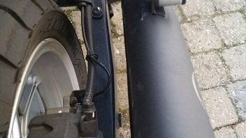

    Hallo zusammen, bei meinem pro 2 passt der Abstand zum Hauptständer Gummi nicht mehr, sodass es immer metallisch klappert wenn ich über Unebenheiten fahre. Ist das bei euch auch so oder soll ich Mal vorsichtig biegen?
  • #67
    Das metallische Klappern wird wohl daher kommen. dass die Befestigungs-Schraube für den
    DB-Killer an der Schwinge anschlägt.
    Um das zu verändern musst du den Auspuff etwas an der Schelle lösen, ihn dann "mit Gewalt" nach außen
    drehen und dann wieder festziehen.
    Und künftig jedes mal beim "Abbocken" vom Hauptständer den Ständer nicht gegen den Auspuff "knallen" lassen,
    sondern den behutsam mit dem Fuß langsam gegen den Auspuff "begleiten".
    Weil er sonst den Auspuff wieder so verdreht, dass die Schraube wieder gegen die Schwinge kommt.
    Ich habe das Problem auch.
    Außerdem ist zu sagen, dass der Auspuff sehr schnell anfängt zu rosten! Zumindest die von 2014-2015.
    Die heutigen sollen ja aus Edelstahl sein.
    Kann jemand was dazu sagen?
    Andy
