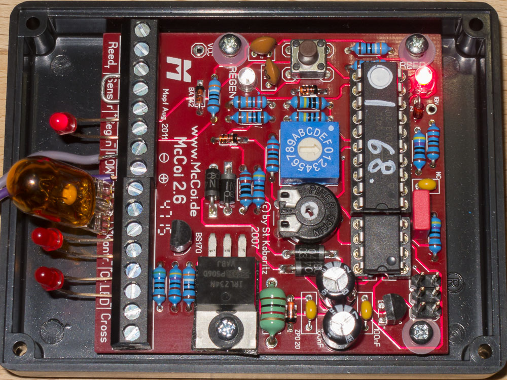

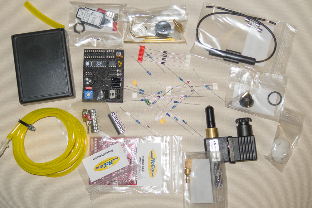

#52 Zitat von ScootertouristHi,
wo ist das Tütchen mit der "Löt- und Bastelhilfe"?
Viele Grüße, Alex
Ich hätte jetzt eher gedacht das jemandem auffällt das der Tank fehlt. Der war zum Fotozeitpunkt gerade zur Anprobe unter der Triumph Sitzbank und ich war zu faul in die Garage zu gehen .......
Die "Löt und Bastelhilfe" war tatsächlich bei diesem öler nicht dabei! Ganz ehrlich!
Ich könnte mir folgende Gründe vorstellen:
- Mehrfachbesteller bekommen die nicht mehr
- Steffen hat zu viel der "Versand- und Verpackungshilfe" benötigt so das der Lagerbestand erschöpft war.vielleicht liegt es auch daran, das ich diesmal den Öler nicht als Bausatz (Standard 115€, DeLuxe 135€) sondern in Einzelteilen bestellt habe.
viele Grüße
RalfPS: Eine gute wenn auch nicht mehr ganz aktuelle Übersicht über die verschiedenen Öler findet sich hier:
http://www.motorradreisefuehre…nte-kettenschmierung.html -
