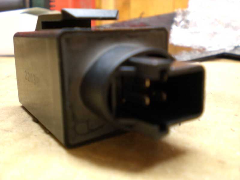

    Hmmm,
    das Blinkerrelais bei meiner X sieht anders aus, da ist kein Kabel angeschraubt. Es ist einfach wie im Bild, ein 4-poliger Stecker, einseitig abgerundet.
    Ich weiß jetzt nicht, wie das Relais bei des S aussieht, ich kann mir aber nicht vorstellen, das es anders ist. Diese Relais verbaut Honda ja in diversen Modellreihen.

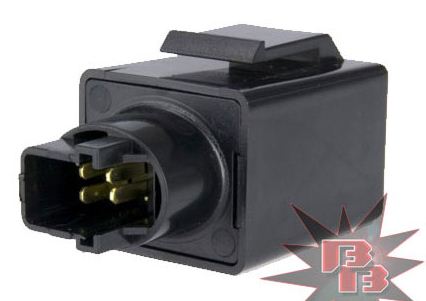

    Weil ich mit meiner "linken (bzw. rechten) ja Schuld an deiner Arbeit bin :oops: , war ich gerade noch mal raus und habe das Originalrelais fotografiert. Zusätzlich noch das Bild aus dem Shop vom LED Relais. Nirgends eine Kabelverschraubung zu sehen. Ich bin fast sicher, das du ein falsches Relais am Wickel hast.

    Ei ich hab mir jetzt dieses Relais bestellt. Wenn ich das richtig verstanden habe, tausche ich das nur gegen das Originale (Hinter der Batterieklappe im Staufach), ersetze die Originalblinker gegen die LED-Nanos, drücke aufn Warnblinker-Knopp und es funzt?!
