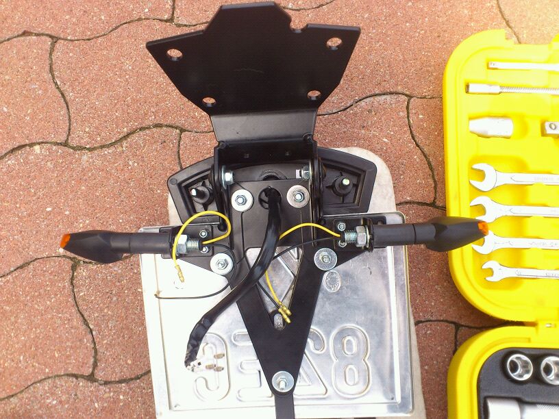

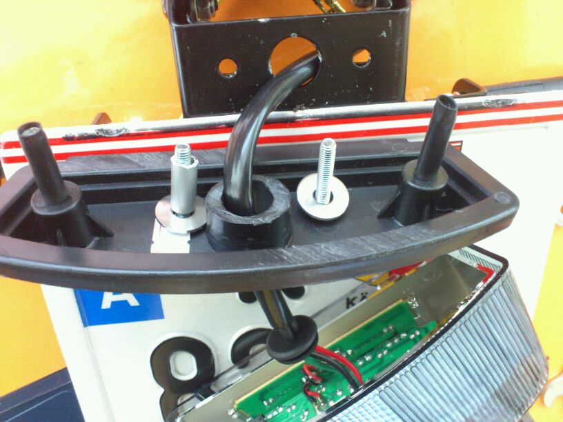

    der ist nicht von louis, siehe bezugsquelle vorherige antwort
    also das zusammenschrauben von dem halter ist recht einfach, wenn alle teile dabei sind,
    aber keinerlei beschreibung welche kabel wo hin gehöhren, ich habe mit kabelschuhen gearbeitet,
    aufwand mit allem drum und drann circa 6stunden,
    KZH ne, Blinker hinten neu, Blinker vorne neu
    das Rücklicht ist sehr hell und das Bremslicht, da darfst nicht reinschauen Taghell

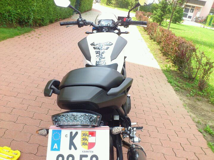

    Voila' so sieht er jetzt aus 8-)
    2 Stk. Blinker vom Louis 30eur
    Brems/Kennzeichenlicht Kombi Louis auch 30eur
    2,50eur Baumax für ein kleines Alurohr, musste mir zwei Distanzhülsen fürs Bremslicht fabrizieren :whistle:,
    Und zwei eur für den schraubbaren Reflektor.
    Macht ca. 150eur für das ganze Teil :clap:
    Ach ja...: Led Blinkerrelais vom Louis (30eur) wird demnächst beim 1000km Service eingebaut.
