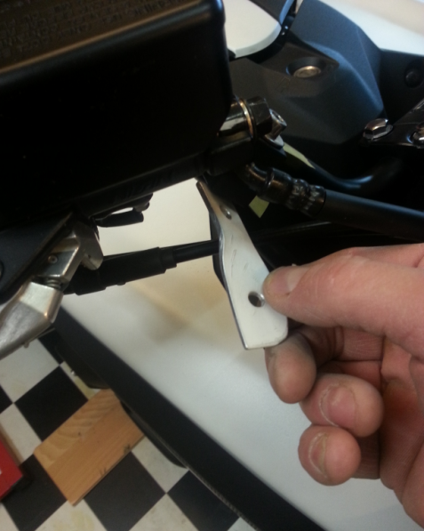

Hallo Günther,
verbaut sind die Polisport Evolution..genau die hier..
http://www.ebay.de/itm/Polispo…b111ec:g:TOcAAOSwrklVR4d5
Hab ich auch dort bestellt.. Preis is für ein Paar incl anbau Material..Die Lenkergewichte bleiben. Kannst auch die Orig Schraube verwenden da das Gewinde lange genug ist.. Einfach Schraube auf, Handprotektor dazwischen und schraube wieder rein..
Für die andere Seite der Befestigung is ein Halter für den Lenker dabei. Den kannst auch nehmen. Allerdings kommst mit dem Protektor nicht nah genug an den Lenker ran.
Deshalb mußte ich mir für jede Seite einen Halter bauen der den Protektor ein Stück weiter nach aussen versetzt. Hab mir nen passenden streifen 3mm starkes Alublech aus ner großen Blechtafel geschnitten. Das hab ich dann einfach Stück für Stück am Mopped/Protektor angepasst.
Bohren, biegen,flexen usw.. Ausserdem braucht man noch eine 24mm lange Hülse als Stabilisator am Handprotektor damit das ganze richtig fest montieren kannst.War für mich als alter Schrauber und Schlosser kein Problem aber für jemand der nicht so geschickt in solchen Sachen ist eher schwierig..
