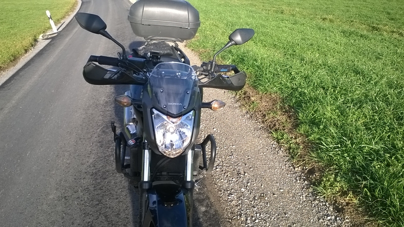

#367 Angebaut - Probe gefahren - Voller Erfolg
[attachment=0]k-2015-12-05 16.31.55.jpg[/attachment]
Bericht unter:
http://herbertsahler.blogspot.de/ -

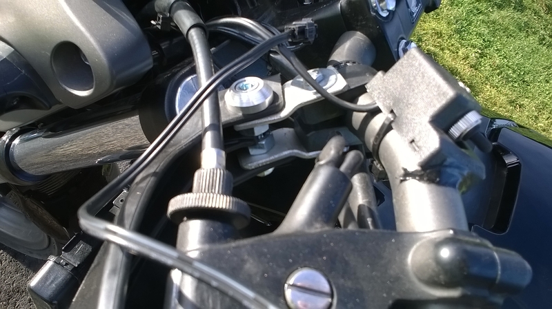

#369 Nach dem ich mir vor einiger Zeit diesen Tread durchgelesen und die Bilder angeschaut habe, habe ich mich ebenfalls für die Polisport Protektoren entschieden da sie mir optisch am besten gefallen haben.
Heute Morgen habe ich sie an meine NC700S angebaut.
Wie schon "Bull" beschrieben muss man sich noch ein Halterverlängerung basteln.
Ist eigentlich ganz einfach:
Ich habe mir dazu aus einem Restaluminium das 2mm dick ist je zwei 5cm x 2cm Streifen pro Seite zugeschnitten dann zwei 6mm Löcher ins Aluminium gebohrt (Lochabstand 3 cm)
Auf der Seite vom Protektor muss man dann noch den Alustreifen absetzen damit er auf den Plastik Halter am Lenker passt.
Damit beim Protektor die Schraube den Plastik nicht zusammendrückt habe ich je Seite zwei M8 Schrauben als Distanzscheibe "missbraucht".
Es können problemlos die Original Lenkergewicht Schrauben verwendet werden.
Der mitgelieferte Satz braucht man nicht.Zeitaufwand:
Habe es gemütlich genommen und brauchte etwa 11/2 Std. für die Montage.Gruss
