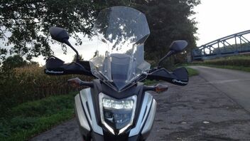

    Also Givi Protektoren und Puig Tourenscheibe passen bei mir ganz wunderbar.
    Voller Lenkeinschlag, rechts und links, nix berührt sich... also bei meiner NC750XD

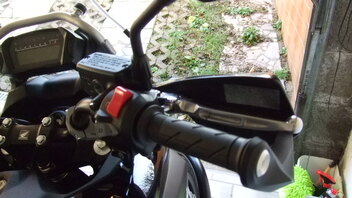

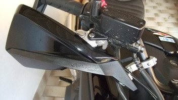

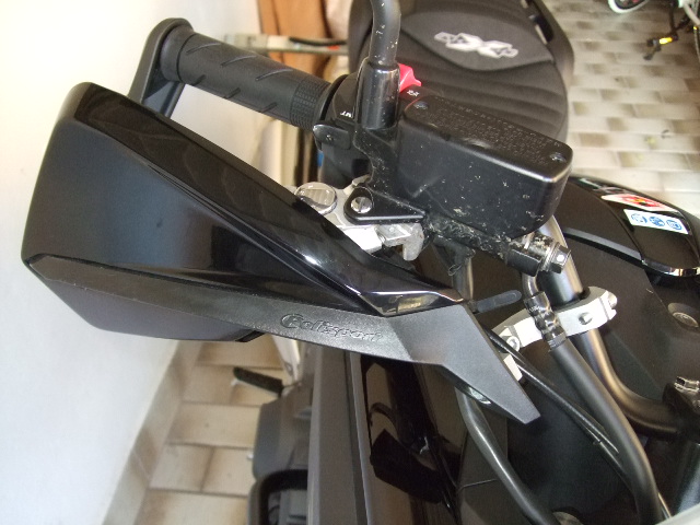

    habe heute mit einem "Schrauber" meine Handprotektoren von
    Polisport verbaut.
    Kostenpunkt: Polisport SM Line € 50 inkl. Versand
    Original-Honda-Farbe + Klarlack € 20
    Die Montage hat ca. eine Stunde gedauert, da mehr als "fummelig"!
    Alle Anbauteile sind in einem Beutel also auch viele die man nicht braucht!
    Mit dem SM Line Montagesatz sind drei verschiedene Anbaumöglichkeiten möglich.
    Die Lenkergewichte müssen weichen, da ansonsten die Protektoren zu weit nach außen ragen und es Platzrobleme mit der Feststellbremse und rechten Bremse gibt.
    Die serienmäßigen Schrauben der Lenkergewichte müssen gegen
    kürzere getauscht werden.
    Ich bin mit dem Ergebnis noch nicht zufrieden, da die silbernen Montageteile nicht zum schwarz passen und die Einstellmöglichkeiten am Lenker beschränkt sind - die Protektoren müßten etwas höher.
    Aber sicher eine preisewerte Alternative zu Givi und Touratech etc.
    HondaBiker

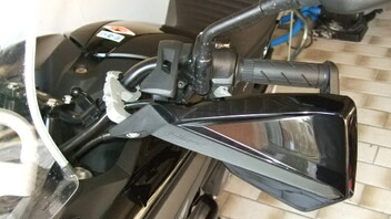

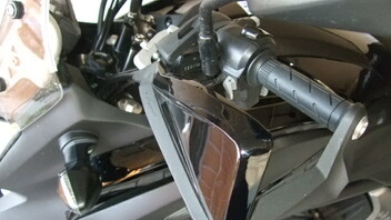

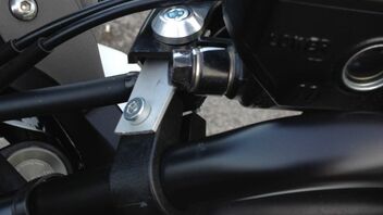

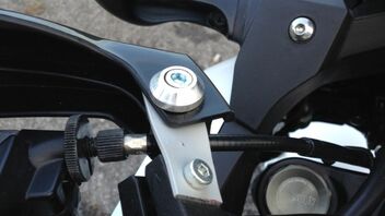

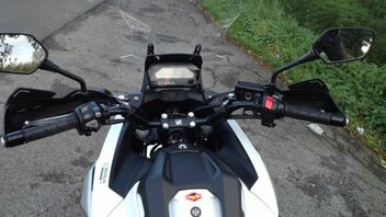

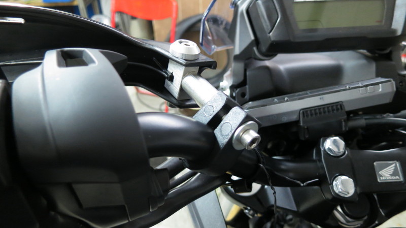

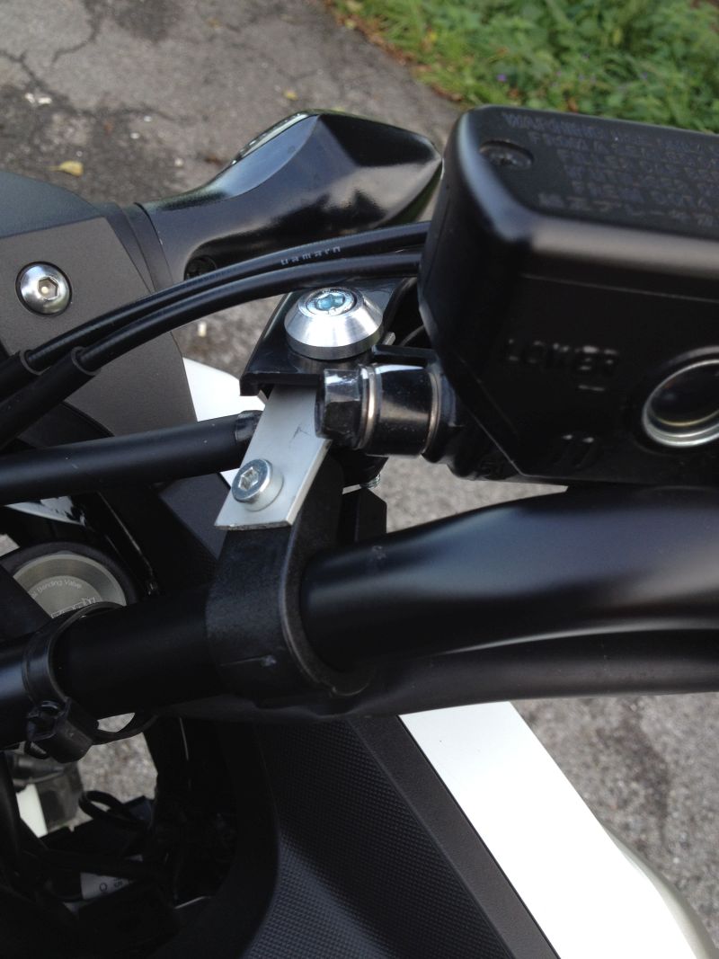

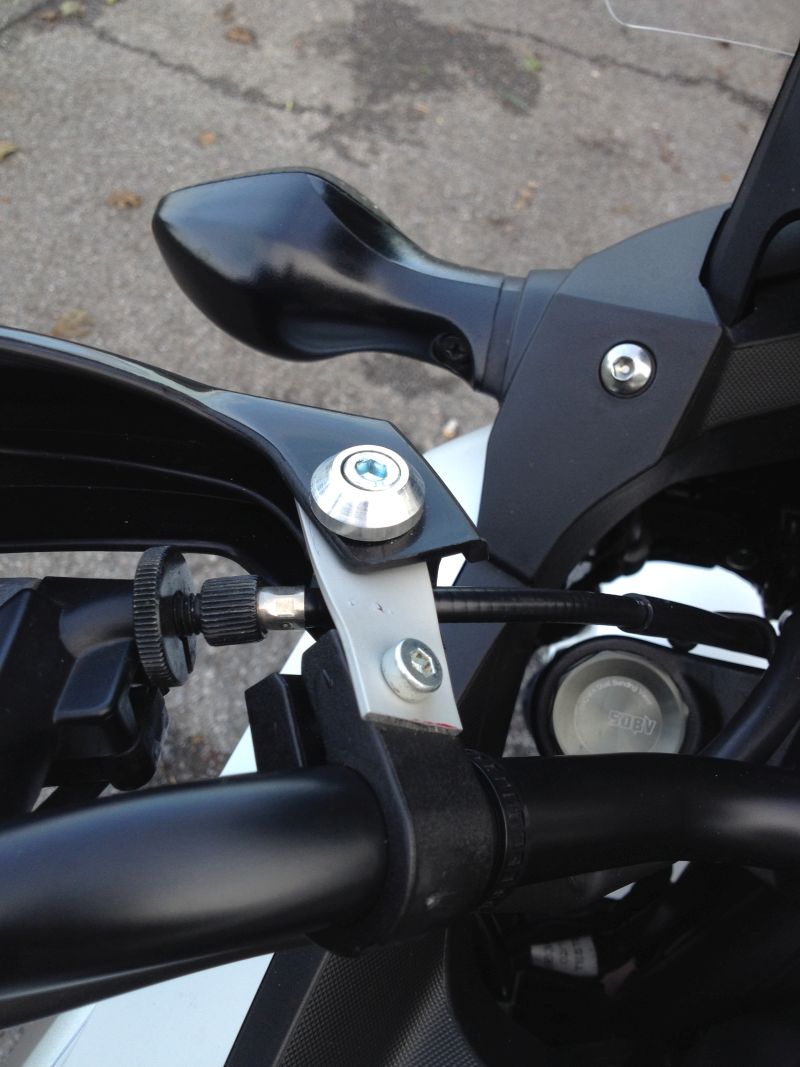

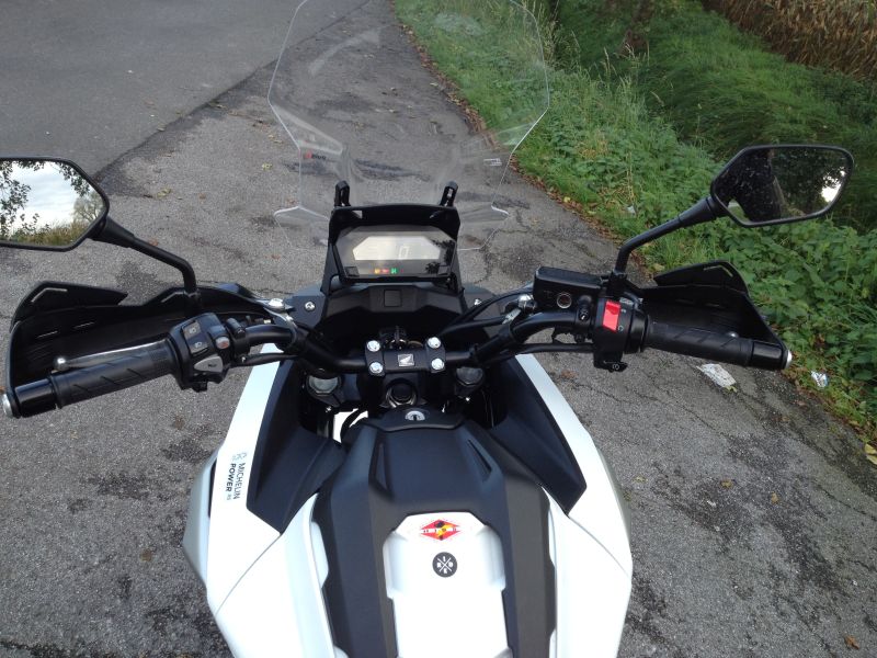

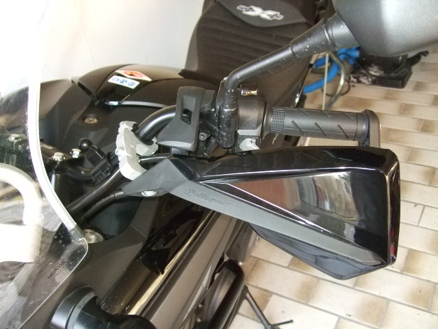

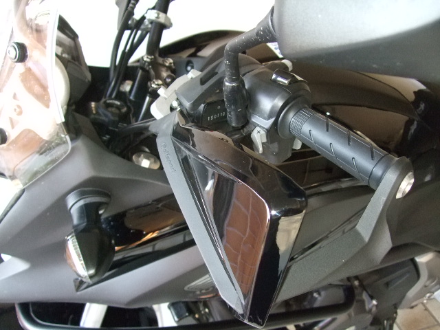

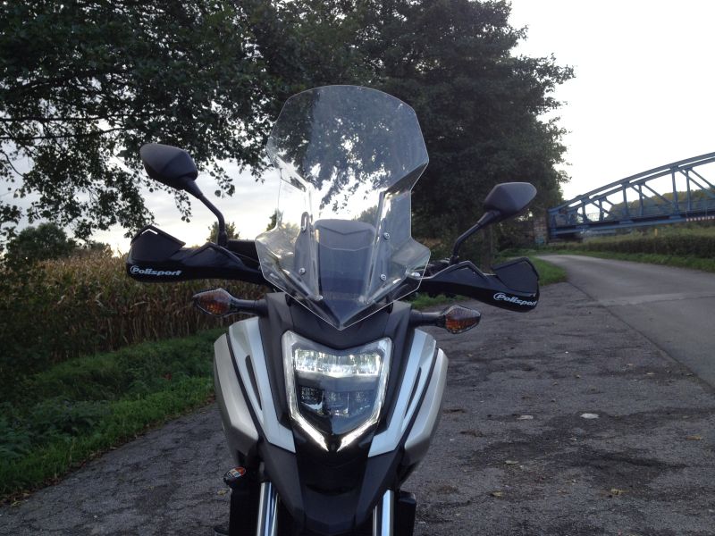

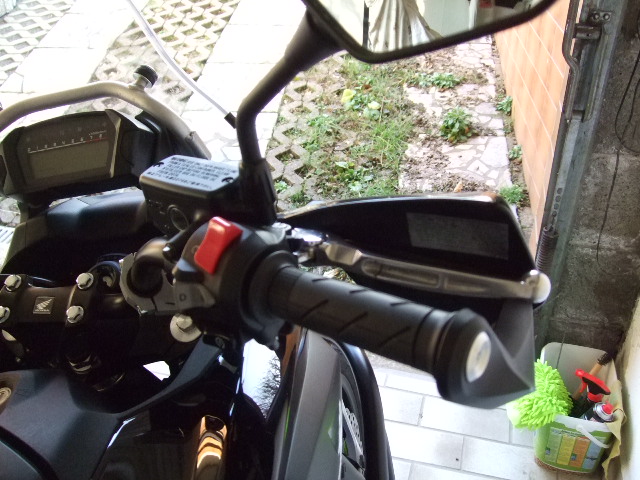

  • #379
    Habe die "polisport evolution integral" für etwas über 20,- € inkl. Versand bei BTS Biketeile-Service gekauft
    und dann angepasst an meine 2016er NC 750 X, siehe Fotos.
    Pro Seite habe ich rd. eine Stunde benötigt, ich bin kein Schlosser, sondern Kaufmann :mrgreen:
    Bei der X ist weniger Platz als bei der S, daher ist nur jeweils ein Alu-Befestigungsstreifen oben montiert (nicht im Lieferumfang).
    Das Alu gibts als Meterware in jedem Baumarkt, 2mm stark, 20mm breit.
    Dann werden noch zwei 6er Inbusschrauben mit zwei Muttern benötigt und vier 8er Muttern (zwei pro Seite, damit das Plastik beim Anschrauben nicht gequetscht wird).
    Vom Windschutz her sollte man nicht zuviel erwarten, die Handprotektoren sind nicht besonders hoch und haben ca. im Bereich des Zeigefingers eine kleine
    Aussparung. Ich überlege noch, ob ich diese, wenn es kälter wird, einfach mit ein wenig schwarzem Tape zuklebe.
