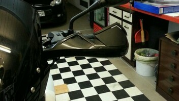

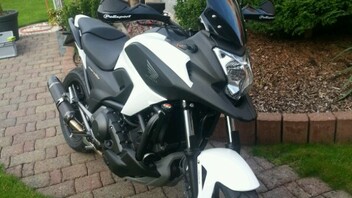

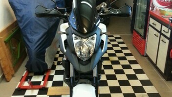

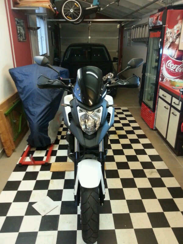

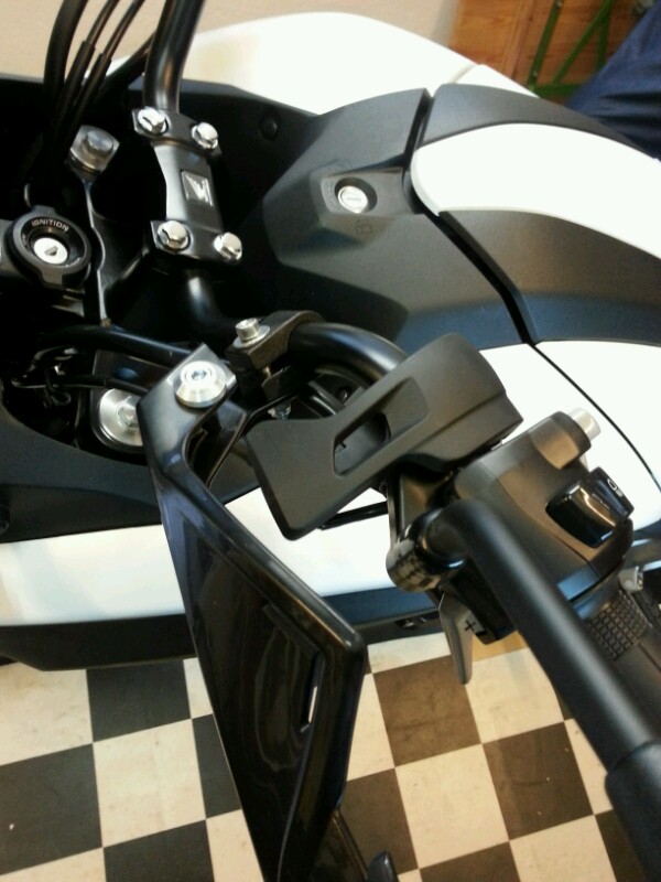

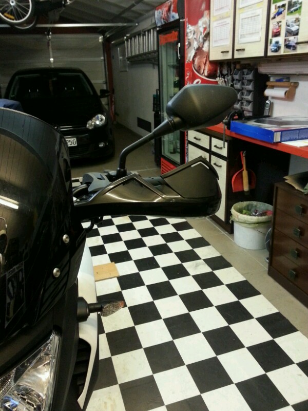

#343 Zitat von HolyAlles anzeigenHabe jetzt auch die Handschützer vom Crosstourer montiert. Linke Seite Hondateile, rechte Seite mit selbstgebauter Halterung am Spiegel befestigt.
Ich habe die Schraube und Gewichte der NC gelassen. Funktioniert einwandfrei.Hi,

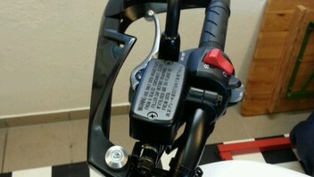

16 SCHRAUBE, LENKERHEBEL 90114MGH641 11.38 €
17 HUELSE, 6X4 90127KF0770 3.30 €Das ist eine längere Schraube für den Bremshebel und ein "Überzieher" für den Bremshebel um den Handschutz anzubringen.

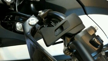

Außen, das heißt an den Lenkerendgewichten habe ich sie mit der normalen , vorhandenen Schraube und einer großen Unterlegscheibe festgemacht.
Auf der rechten Seite kann man den Halter vom Crosstourer nehmen.
Ob der linke Halter bei der NC ohne DCT passt weiß ich nicht.

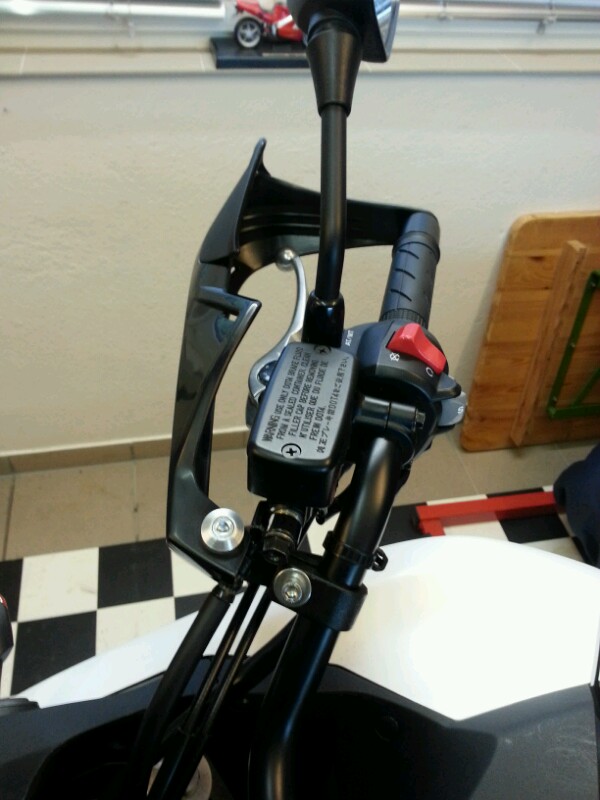

Auf der linken Seite habe ich einen Winkel im Baumarkt besorgt, die Ecken abgerundet un ein großes Loch für den Spiegelhalter gebohrt. Dann, mit mehreren Versuchen den Winkel so hingebogen und gekürzt das ich ihn mit den Handschützern verschrauben konnte. Da in dem Winkel noch Löcher waren habe ich noch Gummiproppen aus optischen Gründen angebracht.
Ich hoffe man kann es auf den Bildern in meiner Galerie einigermaßen erkennen.
Den Winkel habe ich dann einfach schwarz lackiert.
