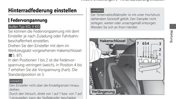

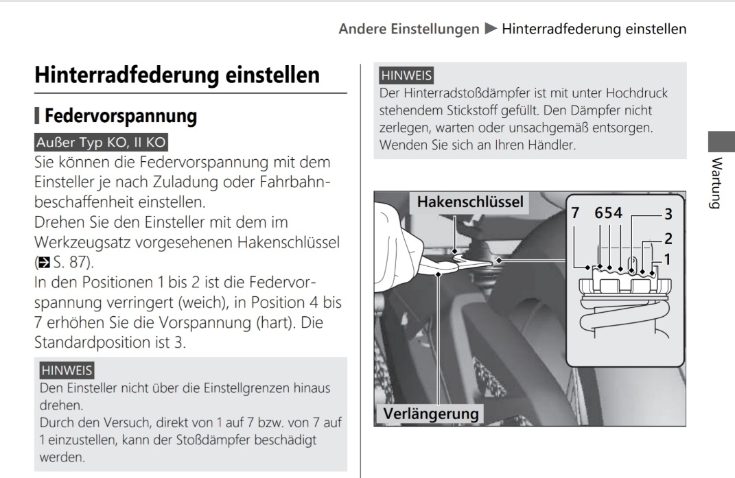

#23 Federbeine und der Verstellmechanismus.
Honda scheint bei den neueren Federbeinen ja dazugelernt zu haben.
Ich halte die Verstellmöglichkeit über die Rampe als wesentlich praktikabler
und anwenderfreundlicher wie die Lösung mit den konterbaren "Kronmuttern"
Von der Kostenseite in der Herstellung dürfte das nicht viel, und wenn überhaupt teurer sein.

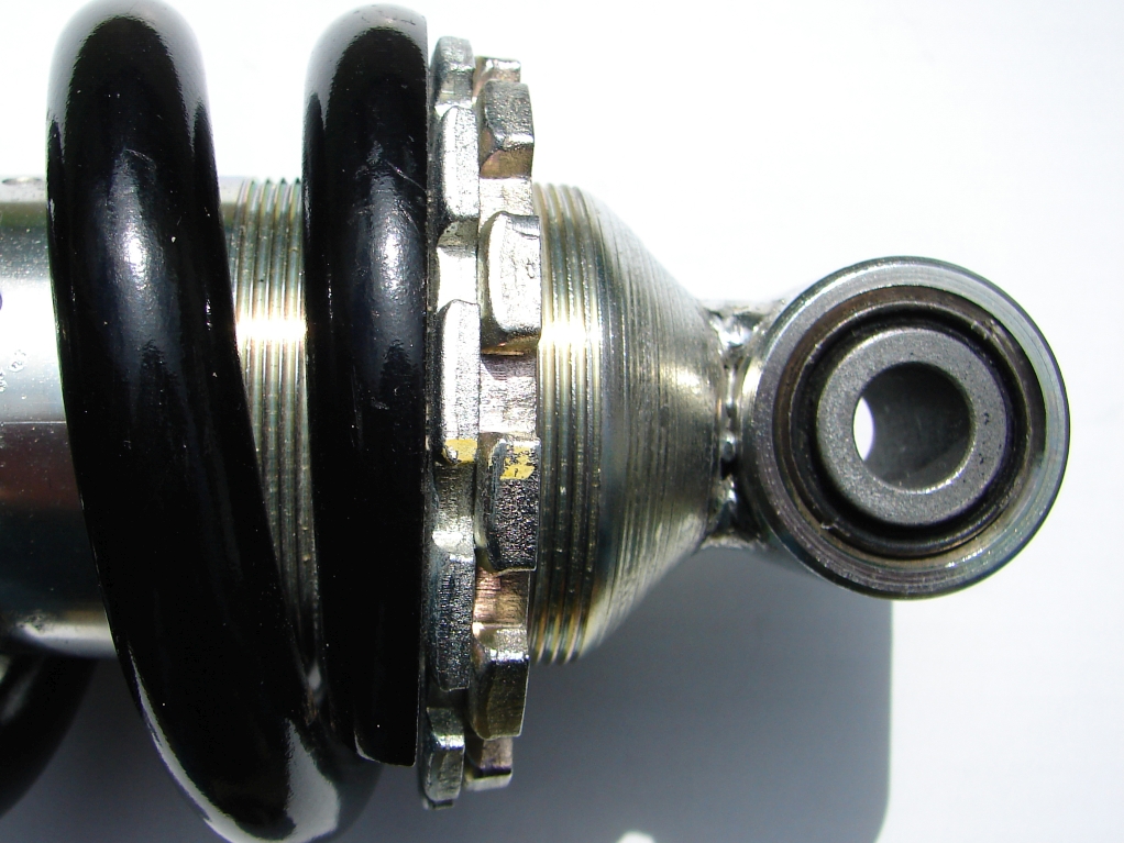

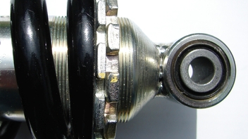

#26 Auch wenn mein Geschriebenes den Eindruck erwecken mag das ich mich
tierisch aufrege, nein ich habe nur bewusst etwas dramatisiert.
Das liest sich doch gleich besser.
Ich schaue mir technische Details gern genau an und in diesem Fall konnte
ich eben nur den Kopf schütteln zumal Honda die Rampenlösung ja schon
Jahrzehnte an verschiedensten Motorrädern praktiziert hat.
Apropo technische Details:
Die beiden Kronmuttern muss man nicht brutalstmöglich kontern. Das Gewinde
ist auf Grund seiner geringen Steigung selbsthemmend. Da dreht sich auch
im ungekonterten Zustand während der Fahrt nichts los (hoch). Da die Feder auch
im entlasteten Zustand mit einer gewissen Vorspannung gegen die untere Kron-
mutter drückt bleibt die Mutter garantiert in ihrer Stellung.
Bei Feingewinden dieser Art mit diesem Durchmesser reichen schon geringe
Kräfte um sie verdrehsicher zu kontern. Und da die Stanzblechmuttern bei diesem

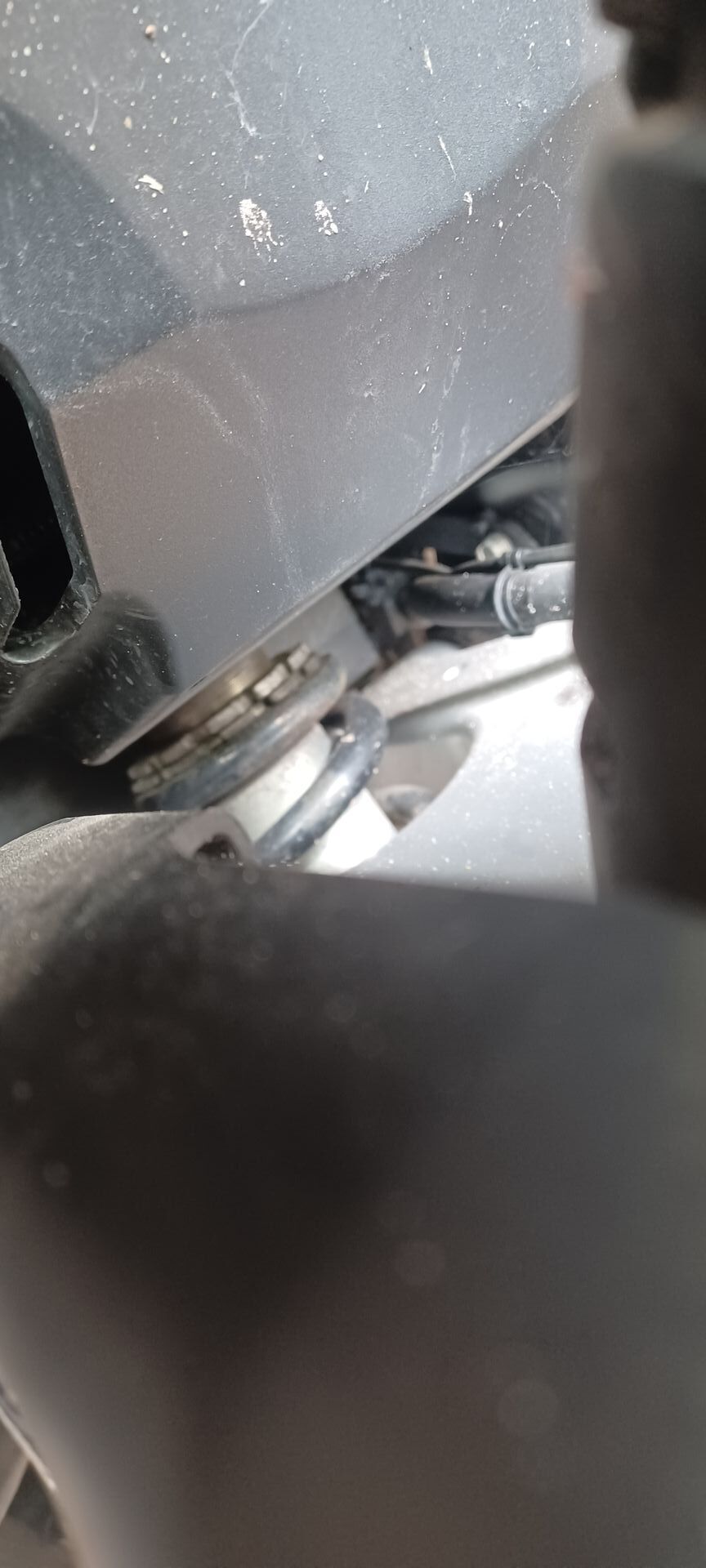

Federbein (Siehe Foto) nie ganz plan sind, sie also nur punktuell tragen, entstehen
an den Kontaktpunkten schnell hohe Flächenpressungen die das Verdrehen zu-
verlässig verhindern.

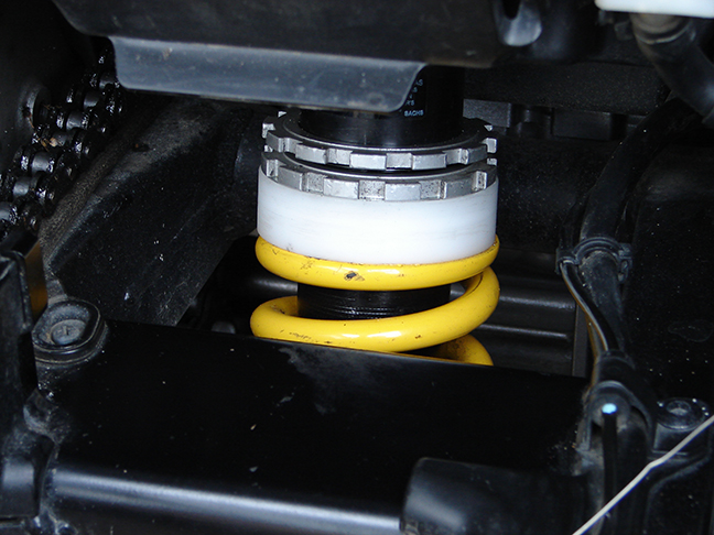

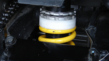

#29 "Dass sich eine Schraubenfeder beim Ein- und Ausfedern verdreht aus somit an den Muttern ein Torsionsmoment entsteht hast du mitbedacht?"
Jein.
Genaugenommen dreht sich die Feder je nach Wickelrichtung z.B. beim Einfedern rechtsrum und
beim Ausfedern wieder links rum. Insgesamt bleibt es neutral. Sollte sich die Kronmutter bewegenwird sie, wie du schon sagtest, durch das Torsionsmoment wohl nach oben wandern.

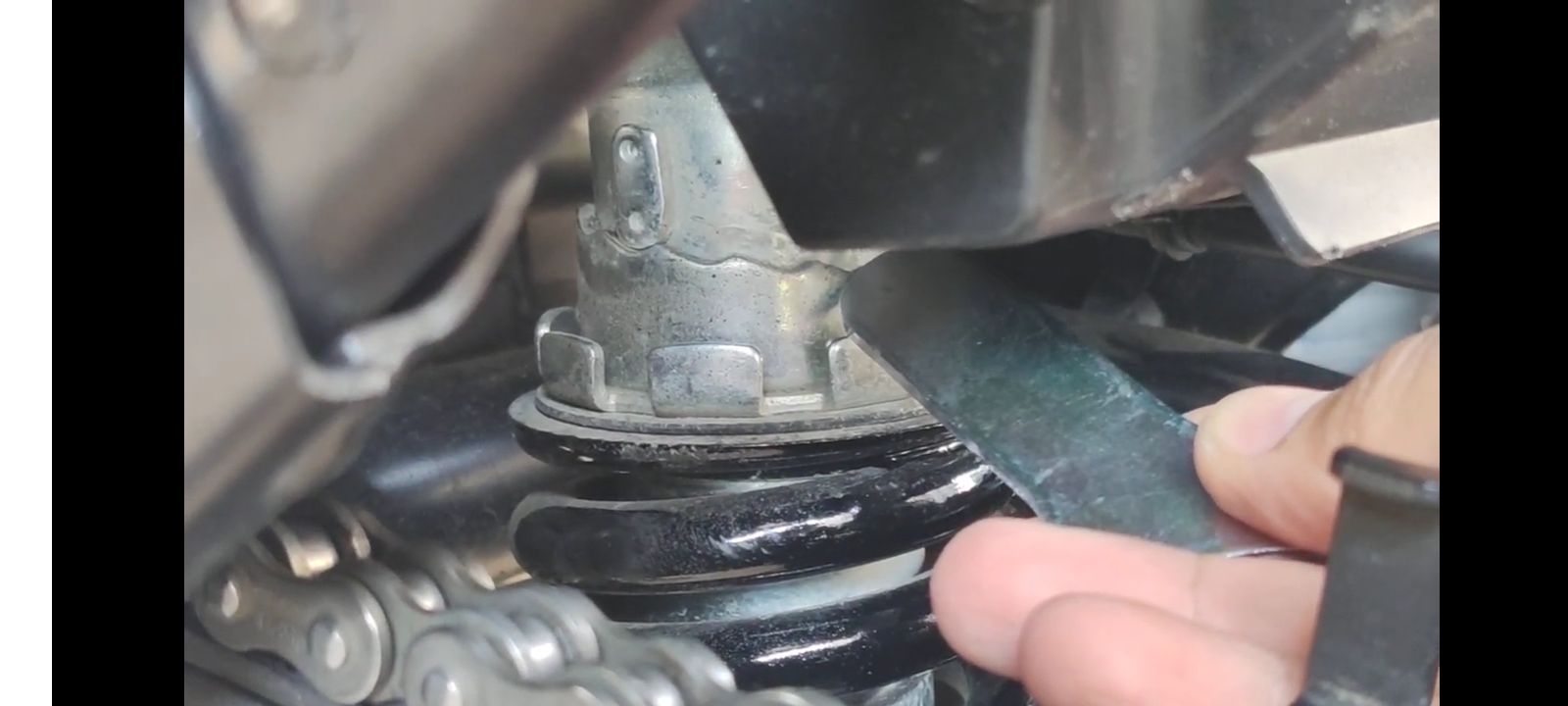

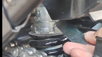

Jetzt hatte ich an meinem Sachs Federbein einen unfreiwilligen Selbstversuch. Da ich es hasse
Alugewinde zu sehr anzuknallen habe ich die "Kronmuttern" nur handwarm gekontert und mit
einem Edding-Strich versehen. Als ich dann einmal wieder genau hingeschaut habe hatte sich
die obere Mutter gelöst aber der Eddingstrich war noch da wo ich ihn hingemacht habe.
Allerdings ist es ein hinkender Vergleich da, wie du auf dem Foto siehst, ein idealer Reibpartner
für die Feder in Form einer POM-Distanzhülse von mir verbaut wurde.
(Foto ist bei Erstmontage entstanden, gekontert habe ich erst nach einstellen der Vorspannung)
Ich hätte mal schreiben sollen, wenn die Muttern nicht gekontert sind werden sie nicht schlag-
artig nach oben wandern, das wäre besser und richtiger gewesen.
