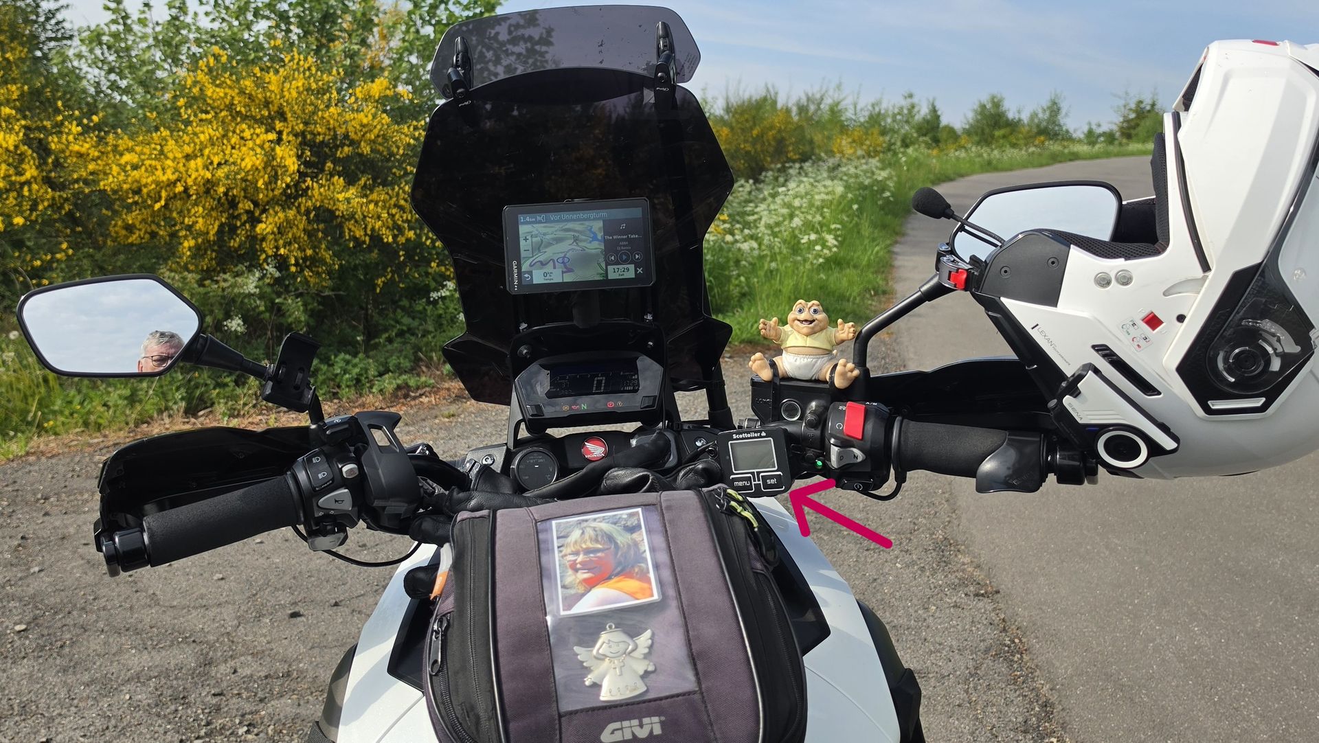

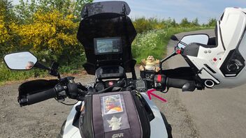

    Dazu kann ich gerne über meine Erfahrungen mit dem "Scottoiler eSystem" berichten.
    Den, immer noch der erste, habe ich jetzt über 200000 km (120000 km an der 1000er Varadero und 100000 km an der NC750x) ohne jegliche Probleme in Betrieb.
    Also Knöpfchen drücken braucht man nicht. Man kann die Tropfenfrequenz am Monitor am Lenker einstellen. Ich halte es so, dass ich bei kühlen Temperaturen alle 60 Sec. und wenn es warm ist alle 90 Sec. eingestellt habe.
    Da die "Düse" die Tropfen direkt an das Kettenblatt abgibt und dieser dann durch die Zentrifugalkraft innen an die Kette gelangt kann ich keine größere Verschmutzung der Felge feststellen, zudem ich auch hinten noch eine Kettenabdeckung montiert habe.
    :text-link:  Siehe hier!
    Die benötigte Ölmenge ist nicht erwähnenswert.
    Die Kette an meiner NC wurde zum ersten Mal bei 44000 km gewechselt.
