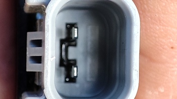

    Habe mir gerade mal die Situation bei meiner Honda angesehen: Der Stecker ist schon benutzt!
    Da ist ein "sub harnass USB" dran, die USB Steckdose im "Gepäckraum" ist damit angeschlossen.
    Das hatte ich nicht erwartet...
    Ich wollte mir die Sache mal weiter ansehen, aber wie bekomme ich den Stecker an dem USB-Kästchen ab?

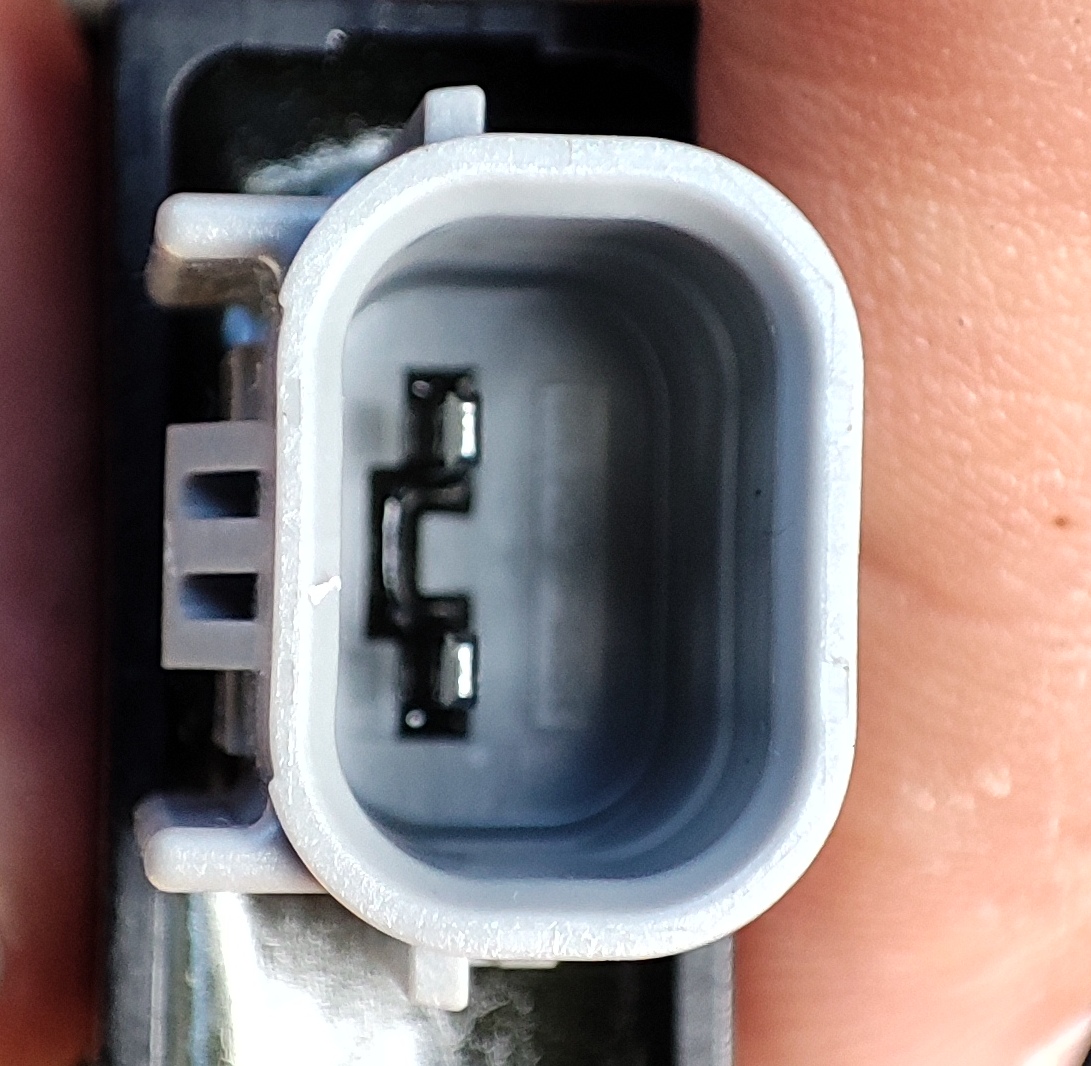

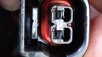

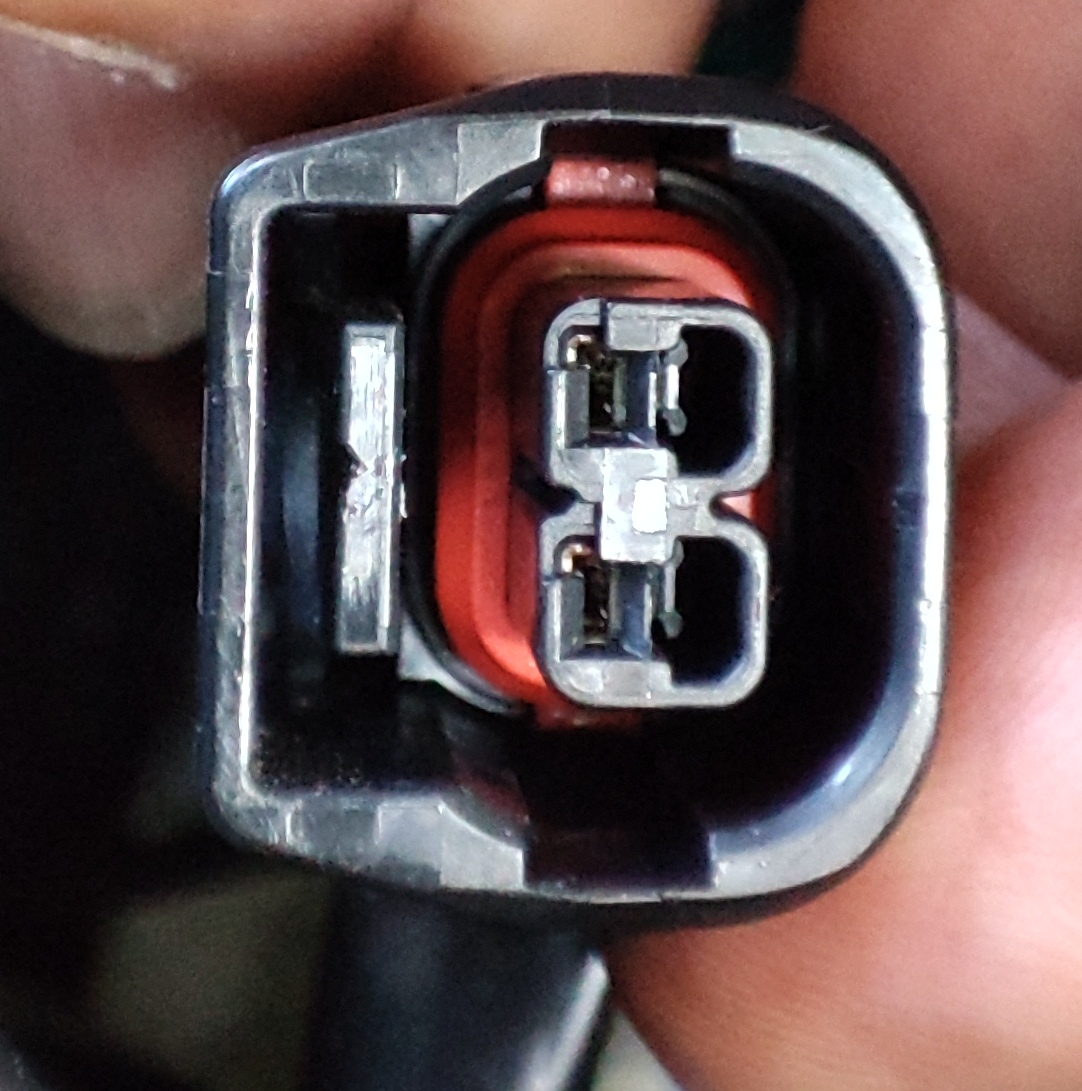

    Ich bin inzwischen weiter und habe den Stecker lösen können.
    Meine Idee ist jetzt ein kurzes Kabel mit Stecker und Kontrastecker dazwischen zu setzen und das abzuzweigen.
    Aber dazy müssete ich wissen was denn das für Stecker sind und wo man sie bekommen kann.
    Kennt jemand solche Stecker (siehe Fotos)?

    Die Bilder lassen leider nicht erkennen, wie die Stecker aussen aussehen.
    Wenn man das weiß, einfach mal bei Ali nachsehen - da gibts jede Menge Varianten.
    So hab ich meine Stecker auch gefunden.
    Ansonsten : die beiden verlinkten und verkabelten ALI-Stecker-/Steckdosen aus dem Nachbarfaden kaufen und daraus ein Kabel bauen.
    Das eine Ende an den Honda Originalstecker, das andere an den USB-Kabelbaum der Gepäckraumdose und in der Mitte den Strom für die neue USB-Dose am Cockpit abgreifen.
