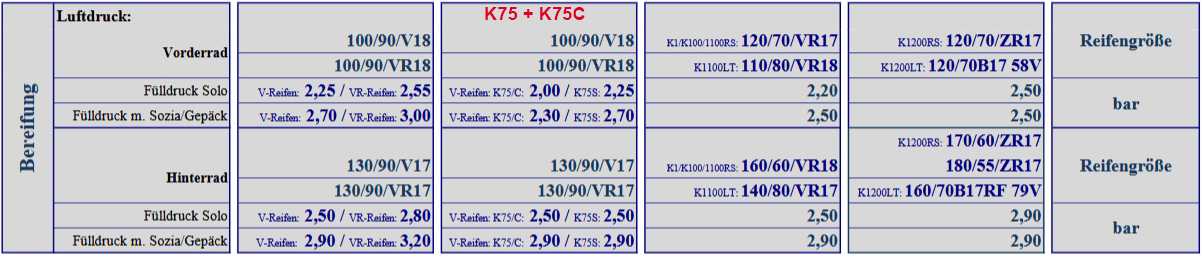

    Bei meiner ehemaligen BMW-K75 war unter der Sitzbank ein Aufkleber wo folgendes stand:
    Solobetrieb: Vorne: 2,0 Bar hinten: 2,3 Bar
    Mit Sozius: Vorne: 2,5 Bar hinten: 2,9 Bar
    Hier zum Verständnis eine Tabelle aus dem BMW-K Forum (www.Flyingbrick)
    Das sind schon einmal 0,3 bzw. 0,4 Bar Unterschied je nach Beladungszustand!
    Das sollte den notorischen "vorne 2,5 hinten 2,9 Bar Fahrern" eventuell zu denken geben.
