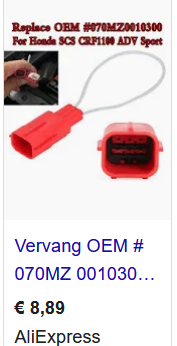

    Und heute geliefert. Ich habe sofort ausprobiert, ob es mir gelingt, die Heizgriffe freizuschalten. Und es hat geklappt. 8)
