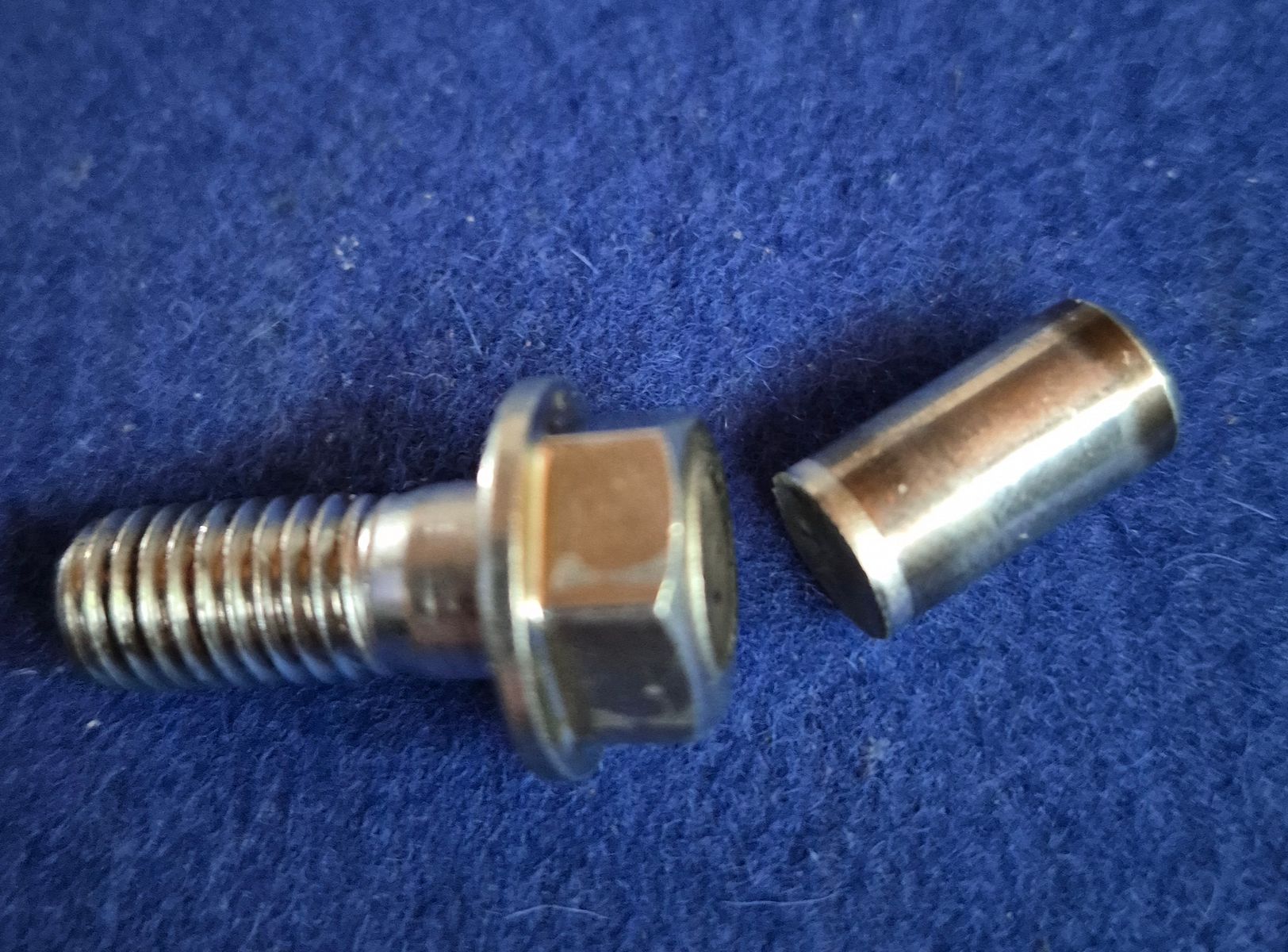

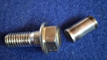

    Motor aus und wieder anlassen, ggfs. das Hinterrad bewegen, wenn das DCT klackt und sich schwer tut, in N zurück zu schalten - so komme die S eigentlich immer wieder in Fahrt. Die Kontrolle und Reparatur eines eventuell lockeren oder gebrochenen Führungsstifts, der diese Hänger verursachen kann, ist für die nächste Inspektion bei 200 tkm vorgesehen.

    Bei akutem Auftreten des Fehlers kann ein leichter Schlag auf den Schaltmotor die Blockade lösen.
    Ich weis nicht ob die Schaltmotorreinigung im WHB steht, aus dem AT Forum hat ein Kumpel eine Anweisung gemacht. Bitte vorsichtig zerlegen, Einzelteile sind schwer nachzubekommen,
