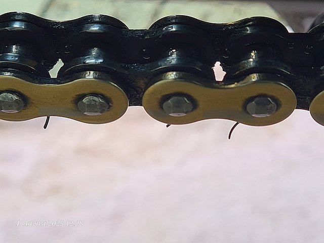

Danke für die Aufklärung bz. WD40. Ich habe meine Kette öfter mal mit einem leicht mit WD-40 getränktem Lappen abgewischt. Geschmiert wird die Kette mit dem CLS-Kettenöler. Das WD-40 ist vermutlich beim äußeren abwischen auch auf den einen oder anderen O-Ring gekommen. Die Kette ist eine DID ZVMX Kette. Jetzt, nach 33.000 Km Laufleistung sieht so so aus:
Der eine oder andere O-Ring ist wohl dabei sich zu verabschieden. Ansonsten ist (noch) alles bestens. Die Kette hat keine steifen Glieder und ist nicht gelängt, etc.. Ich fahre sie weiter bis an ihr Ende.
Lorenz
#64 Zu dem Foto habe ich eine Frage: Sind die 3 herabhängenden Teile schon gelöste
Dichtlippen der X-Ringe oder sind das Borsten oder Fasern vom Reinigen?
Das würde eventuell interessieren damit man dann weiß worauf man eventuell
einmal achten sollte.
Aber ich muss sagen 33 tKm, da kann man ja nicht meckern. O.k. die ZVMX-Ketten
halten allgemein etwas länger aber sie ist ja noch nicht am Ende.
Gruß, Thomas

#67 Hallo,
das sind mit Sicherheit keine Borsten oder Fasern vom Reinigen. Ich habe immer nur einen Lappen etwas mit WD-40 eingesprüht und damit die Kette außen abgewischt. Die innere Reinigung der Kette, z.B. der Rollen, übernimmt der Öler von CLS.
Das sind geplatzte O-Ringe. Ich habe die Teile nicht nur fotografiert, sondern auch angefasst. Die sind aus Gummi.
Ich werde mit der Kette weiterfahren bis nach den 'normalen' Verschleißerscheinungen am Ende ist. Bis jetzt ist sie nicht ungleich gelängt, hat keine steifen Glieder, lässt sich nicht vom Kettenblatt abheben, usw.. Es ist alles bestens. Wenn das noch ein paar Tsd. Kilometer so bleibt bin ich zufrieden.
Lorenz
#70 Hallo,
Das Foto habe ich nach meiner Sommer-Urlaubstour gemacht. Seither bin ich ca. 3.000 Km gefahren. Die Kette ist immer noch so wie ich sie in Beitrag #67 beschrieben habe.
Ich glaube nicht, dass das CLS-Kettenöl die Ursache ist. Das Alter wird es auch nicht sein. Die Kette ist vom März 2023. Ich tippe als Ursache auf das Abwischen mit WD-40. Normal ist das jedenfalls nicht.
Lorenz
