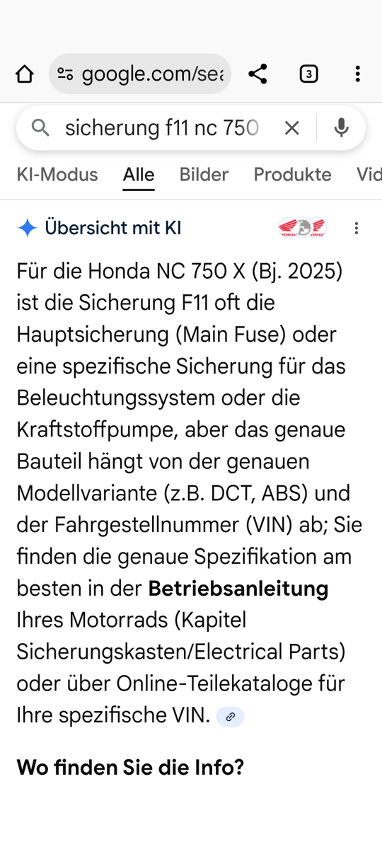

    Muss mal beim Händler fragen für was die Sicherung zuständig ist.
    Deshalb auch meine Frage nach dem Zündungs plus.

    Hallo, vielviel A (Ampere) hat die defekte Sicherung?
    Wenn du ein Messgerät hast stell dieses auf Strommessung (A) und klemm dieses einmal
    statt der Sicherung an. Wenn du jetzt startest und verschiedene Verbraucher zuschaltest
    kannst du sehen ob der Stromverbrauch (in Ampere) über den Wert der Sicherung steigt
    bzw. diesem nahe kommt.
    Normalerweise ist der Maximalstrom der durch eine Sicherung fließt ca. 20-25% kleiner als
    der Sicherungswert: Eine 10A Sicherung hat dann ca. eine Dauerbelastung von 7,5 bis 8 Ampere.
    Allerdings kann es je nach Verbraucher zu kurzen Stromspitzen kommen. Das wird bei
    der Auslegung der Sicherung mit beachtet. Deshalb gibt es z.B. flincke und träge Sicherungen.
    Einfach gesagt, eine träge Sicherung tolleriert für einen kurzen Moment einen höheren Einschalt-
    strom wie eine flinke.
    Z.B.: 10A Sicherung - kurzzeitiger Einschaltstrom z.B. 13A
    Wie gesagt, wenn du Pech hattest ist die Sicherung nur durch einen kurzzeitig höheren
    Einschaltstrom geflogen und sobald du eine neue Sicherung einsetzt ist alles wieder in Butter.
    Probier es mit einer neuen Sicherung aus, dazu sind Sicherungen da. Aber eine Kontrollmessung
    kann, falls ein Fehler vorliegt, durchaus helfen.
    Gruß, Thomas :boywink:
