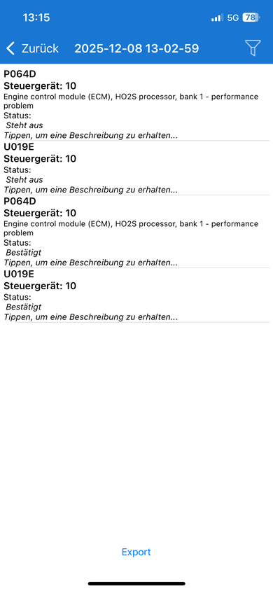

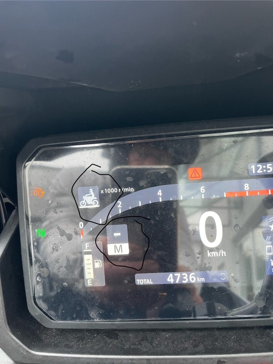

    Heute Motor gestartet. Ging dann aber wieder aus. M und Modus blinkt. ODB dran versucht auszulesen. Geht nicht kein Strom. Strom direkt auf Batterie. ODB geht. Fehler ausgelesen und gelöscht. Motor geht wieder mit Strom auf Batterie. Anscheinend hat acc kein Strom.
