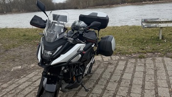

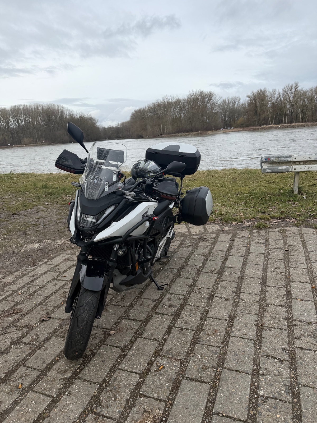

Tempomat, Reifendruckkontrollsystem, automatischer Kettenöler, Spritzschutz hinten (Federbein),...
Reifendruck bin ich am überlegen. Muss sowieso demnächst neue Reifen drauf machen
Alles anzeigen
Wie wärs noch mit einem Rückenpolster für die Sozia?
Auch finde ich noch nach hinten gerichtete rote Reflektoren an den Seitenkoffern und in der Mitte des Topcase sinnvoll.
Paul
Sozia hab ich nicht. Will meine Ruhe haben! 😊
Die Reflektoren hab ich schon bestellt.
