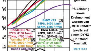

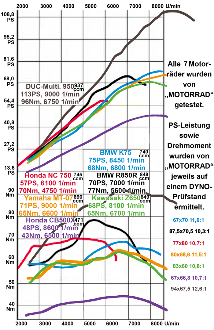

    Ich konnte das in ähnlicher Weise ja auch beobachten. Meine damalige K75 mit gleichem
    Hubraum (750ccm) hat nominal ca. 20PS mehr. (NC-DCT und K75 beide ca. 226Kg). Auf dem Dia-
    gramm unten sieht man das die NC im Drehzahlbereich von 2700 bis ca. 5000 U/min zwischen
    8 bis 11Nm mehr Drehmoment abgibt. Dadurch ist die Leistungskurve Drehmoment x Drehzahl
    natürlich steiler und das habe ich sofort gespürt. Die NC stampft trotz ca. 20 PS weniger
    einfach besser los aber durch ihren unaufgeregten 2-Zylindersound klingt das eben eher
    unspektakulär und kommt einem akustisch und gefühlt langsamer vor wie bei der K75.
    Bei der K75 hörte sich der Motor, da man bei gleicher Drehzahl durch den 3-Zylinder ja 50%
    mehr Zündungen hört, "schneller" an, zumal er ab ca. 4000 bis 4500 U/min vom Klang her
    richtig kernig wird.
    Rein akustisch und gefühlt war die K75 schneller. Auf dem Papier sieht das ganz anders aus.
    Motormäßig ist die K75 emotionaler aber aufreibender. Im höheren Drehzahlbereich strahlt
    sie mehr Unruhe aus. Vergleichend würde ich sagen die NC ist mehr für die Seele, die K75
    eher für's Adrenalin. Aber in den letzten Jahren habe ich die K meist im mittleren bis
    niedrigen Drehzahlbereich bewegt. Ich bin ruhiger geworden und auf der Suche nach einem
    Mopped das noch mehr Ruhe ausstrahlt, sich leichter fahren lässt etc. habe ich mich dann
    folgerichtig für die NC-DCT entschieden.
    Und auf Grund ihres Motorkonzeptes hat sie in meinen heutzutage bevorzugten Drehzahl-
    bereichen auch noch mehr Schub (siehe Diagramm), was will man mehr.
    Wenn man will und unter annähernder Beachtung der StVo ist sie bei der Beschleunigung
    gemäß der Daten auf ein zwei 10tel Sekunden gleich schnell auch wenn sie gefühlt langsamer
    beschleunigt. (Die K75 hat allerdings auch nur ein 5-Gang Getriebe)
    Was eventuell noch fehlt und ich schon einmal erwähnt habe wäre soetwas wie die
    Guerrilla 450. Das wäre, genau so wie du es oben beschrieben hast für mich der Kontrapunkt
    zur NC. Quasi wie Yin und Yang. Aber die Vernunft?! Man kann nicht alles haben.
    Leistungsdiagramm:
