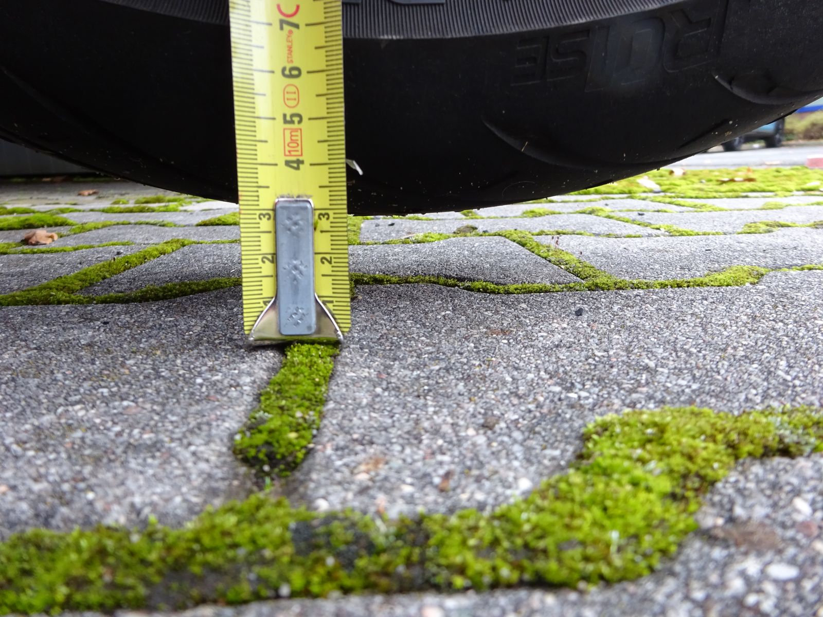

  • #28
    Ich habe noch mal nachgemessen.
    Der Ständer ist ca. 2 bis 2,5 cm gekürzt.
    Die Stangen haben die Nr. 5540 und die Holme stehen 1,5 cm raus. Also so wie in der ABE gefordert. Tieferlegung also 4 cm.
